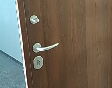

Να βγάλω αύριο μια φώτο την κλειδαριά μαζί με κάτι άλλα που έχει ; κάτι σαν προστασία και καλά ; δεν ξέρω τι είναι.
Είχα τελικά φώτο... Για πείτε γνώμες.
36 λεπτά πριν, vairass είπε
Δεν φαίνεται από τις φωτό σου, αλλά υποψιάζομαι ότι και η κλειδαριά Securemme είναι. Βλέπεις δίπλα στη γλώσσα της κλειδαριάς καμία βίδα;
Όσο για τους κυλίνδρους(αφαλούς), με πρόλαβε ο GeoMak7. Ζήτησε από κάποιον κλειδαρά έναν από αυτούς τους 3 (AGB Scudo 9000 ή Cisa Astral Tekno Pro), σε διάσταση 30-50 (80mm) και θα είσαι οκ για την ώρα. Ο EVVA EPS και ο AGB Scudo DCK φαντάζομαι θα κάνουν κοντά 90~100€ (έκαστος) στη Θεσσαλονίκη, οπότε ξεπερνάμε το budget σου. Ρώτα όμως μήπως και τους έχει κανείς κοντά στα 80€. Εκεί αξίζει να δώσεις κάτι παραπάνω.
Αν έχεις όρεξη να τον αλλάξεις εσύ, είναι εύκολο να ξέρεις. Απλά θα μας ανεβάσεις καλύτερες φωτογραφίες (παράδειγμα) για να δώσουμε οδηγίες.
