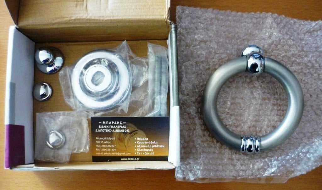

Είναι λίγο off-topic, αλλά - για να μην ανοίγω καινούριο νήμα - μήπως ξέρει κανένας πως λέγεται το εικονιζόμενο?
Είναι χερουλι εξώπορτας που το χτυπάς (αντί για κουδούνι).
9 λεπτά πριν, MessengerOfGood είπε
Ρόπτρο
