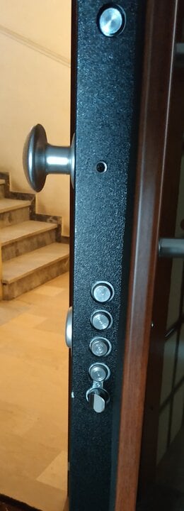

Δεν φαίνεται από τις φωτό σου, αλλά υποψιάζομαι ότι και η κλειδαριά Securemme είναι. Βλέπεις δίπλα στη γλώσσα της κλειδαριάς καμία βίδα;
Όσο για τους κυλίνδρους(αφαλούς), με πρόλαβε ο GeoMak7. Ζήτησε από κάποιον κλειδαρά έναν από αυτούς τους 3 (AGB Scudo 9000 ή Cisa Astral Tekno Pro), σε διάσταση 30-50 (80mm) και θα είσαι οκ για την ώρα. Ο EVVA EPS και ο AGB Scudo DCK φαντάζομαι θα κάνουν κοντά 90~100€ (έκαστος) στη Θεσσαλονίκη, οπότε ξεπερνάμε το budget σου. Ρώτα όμως μήπως και τους έχει κανείς κοντά στα 80€. Εκεί αξίζει να δώσεις κάτι παραπάνω.
Αν έχεις όρεξη να τον αλλάξεις εσύ, είναι εύκολο να ξέρεις. Απλά θα μας ανεβάσεις καλύτερες φωτογραφίες (παράδειγμα) για να δώσουμε οδηγίες.

Καλημέρα για δείτε
ξεβιδωνεις τη βιδα επανω απο τη γλωσσα (οχι τελειως αλλα αρκετα) και την πιεζεις μεσα με το ενα χερι.
με το αλλο χερι, εχοντας το κλειδι επανω στον κυλινδρο γυριζεις 40-45 μοιρες & τον τραβας να βγει (εννοειται απο μεσα & με ανοιχτη πορτα).
με αναποδη διαδικασια, θα καταφερεις να βαλεις κ το νεο κυλινδρο. το 30 (το μικρο μερος του κυλινδρου) ειναι προς τα εξω.

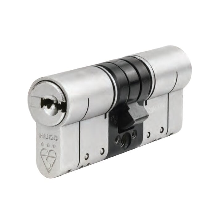

Για τη νέα έκδοση του Hugo gr5s καμία άποψη; Μου άρεσε που έχουν βάλει μπλοκάρισμα του κυλίνδρου σε περίπτωση θραύσης, αλλά παίζει το γνωστό πρόβλημα με τα κλειδιά;

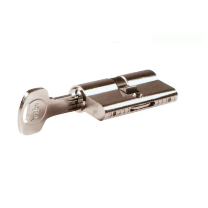

Το σιδεράκι-συρματάκι που έχουν κάποιοι κύλινδροι στη μέση για να προστατεύουν από τη θραύση, πόσο αποτελεσματικό είναι και τι προστασία προσφέρει σε σχέση με τις μονοκόμματες ατσάλινες μπάρες;yale_ypshlhs_asfaleias_75mm_athrausth_nickel.jpg.95c1fd20e0e854dcc20055d824395328.jpg
kylindros_hugo_ipsilis_asfaleias_5s_60mm_60111.jpg.4f0f383ffe038c0fb78ba1c8b722077b.jpg
ενας κινεζικος αφαλος ειναι παιδια. ενταξει, δε λεμε οτι ειναι για πεταμα αλλα ειναι κινεζικος. μπορει να τον παρεις τωρα & να μπλοκαρει χθες.
παρομοιωση -> ενα xiaomi μπορει να ειναι κορυφαιων επιδοσεων αλλα δεν ειναι samsung & apple.
ιδια αποτελεσματικοτητα & ισως λιγο καλυτερη γιατι δεν φαινεται κ συγκρατει το μεσαιο ακριβως κομματι χωρις τεραστια ελαστικοτητα για να χαλασει καποιος και την πορτα.
