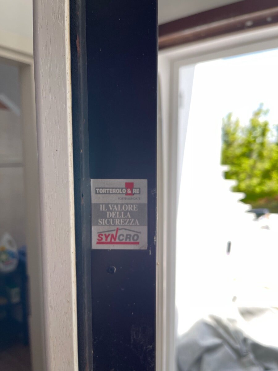

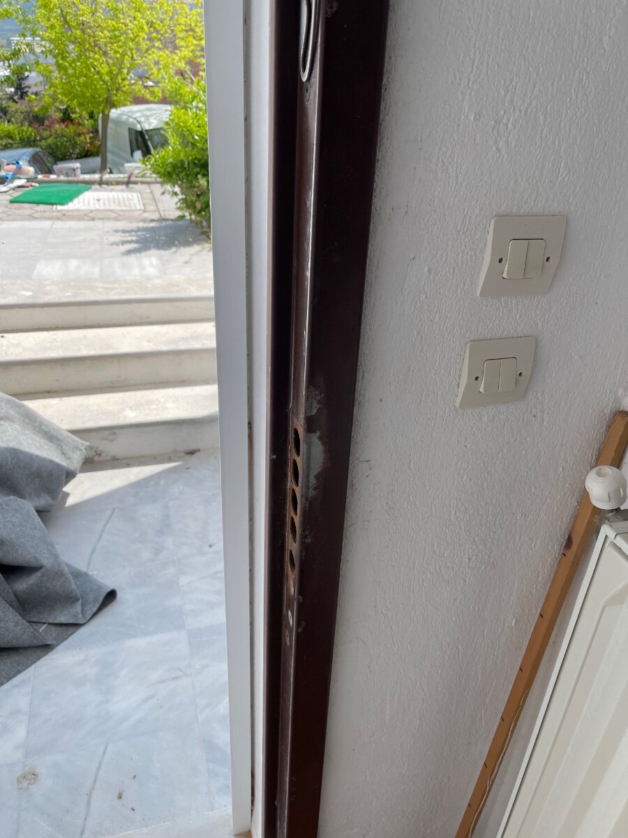

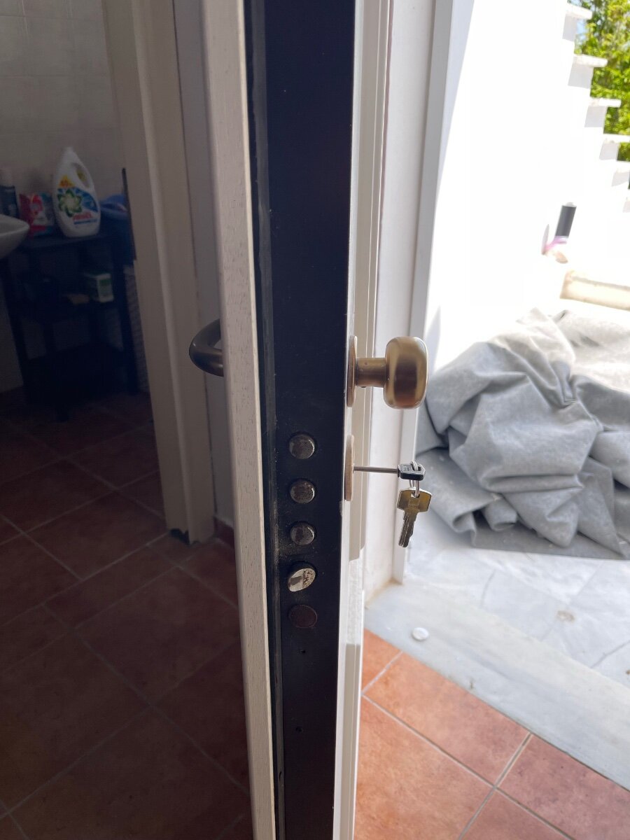

Καλησπέρα στην παρέα. Πρόσφατα έγινε αγορά εξοχικού σε οικισμό της Χαλκιδικής όπου υπάρχει πόρτα ασφαλείας. Το βασικό μου μέλημα δεν είναι η αναβάθμιση της ασφάλειας αφού το σπίτι, ειδικά τον χειμώνα, είναι εντελώς εκτεθειμένο και δεν έχει κανένα νόημα να την βελτιώσω. Αυτό όμως που θέλω, είναι να αντικαταστήσω την κλειδαριά με μία νέα για λόγους συντήρησης και πρόληψης καλής λειτουργίας. Θέλω να μου πείτε πόσο εύκολο είναι να την αλλάξω εγώ την κλειδαριά μόνος μου μετά την αγορά νέας διότι το σπίτι είναι σχετικά απομακρυσμένο και δεν υπάρχει κλειδαράς σε κοντινή περιοχή. Επίσης, θα ήθελα μερικά τιπ για την βελτίωση της κάσας που έχει εμφανίσει σκουριά σε διάφορα σημεία αλλά και την αντικατάσταση του λάστιχου περιμετρικά της πόρτας διότι φαίνεται έτοιμο να αρχίσει να πολυμερίζεται. Βάζω μερικές απαραίτητες φωτογραφίες.
Ευχαριστώ!

δεν ξερω με τι ασχολεισαι επαγγελματικα ή ποσο πιανουν τα χερια σου, παντως αυτη ειναι μια σχετικα δυσκολη πορτα σε σχεση με το τι κυκλοφορει εξω & σε αρκετα κακη κατασταση λογω υγρασιας / νερου κλπ.
εαν εβαζες μια Omega plus μαλλον θα μπορουσες να το υλοποιησεις και μονος...

Γιώργο τεχνικός είμαι απλά σε ιατρικά μηχανήματα. Έχω αρκετή εξοικείωση με εργασίες αλλά και διάφορα εργαλεία που λογικά θα φανούν χρήσιμα στην αλλαγή. Η omega plus βγαίνει και σε 5 κλειδιά?
1 λεπτό πριν, turbakiasss είπε
μπορεις απο εκει που θα την αγορασεις να τους πεις να σου βγαλουν 2 κλειδια εξτρα στην 1η ζωη.
θελει καλο μετρημα η πορτα εξωτερικα, απο το κεντρο του κλειδιου ως την ακρη της πορτας.
ισως ειναι gardesa - ισως ομως ειναι κ κλασικη 60αρα κλειδαρια με 3 πυρους.
