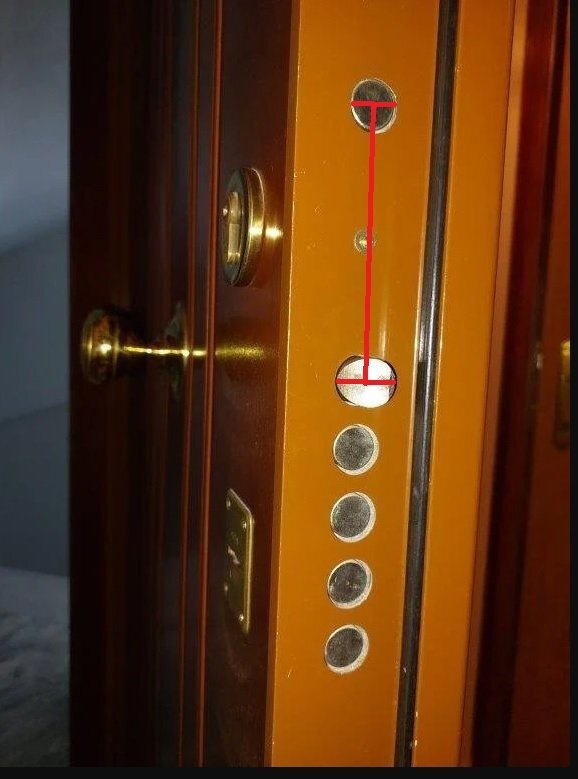

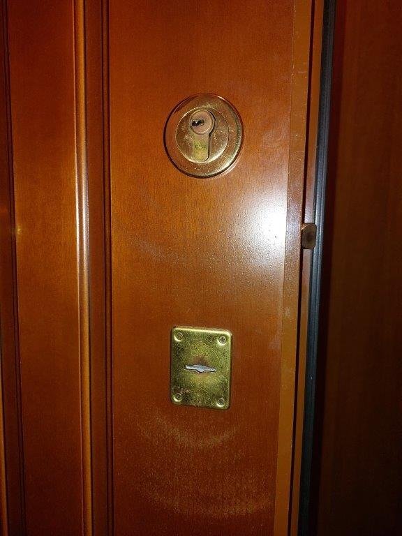

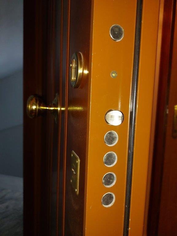

Καλησπερα.Εβαλε πόρτα ασφαλείας συγγενικό μου πρόσωπο και του τοποθέτησαν κυλινδρο glock.Προσωπικα πρωτη φορά τον ακουω.Στο νημα βρηκα καποιες πληροφοριες απο το μακρινο 2019.Σε τι επιπεδο ασφαλειας ειναι σήμερα?Περιοχη Αργυρουπολη.
11 ώρες πριν, mclein² είπε
βαζεις φωτογραφιες απο την πορτα για να σου πουμε τι να μετρησεις κ ακολουθως να φανει αν γινεται αντικατασταση της κλειδαριας :)
γενικα οποιοσδηποτε κυλινδρος διπλης ενεργειας απο 120€ νομιζω ειναι οκ για την περιπτωση σου.
δεν ξερω βεβαια σε ποια περιοχη εισαι αλλα νομιζω οτι απο την τιμη που αναφερω κ πανω θα εισαι καλα.
Ευχαριστώ, @mclein². Ελπίζω αυτές να κάνουν.

φωτοζ
13 ώρες πριν, matk είπε
πρεπει να μετρησεις αυτη την αποσταση, οσο πιο σωστα :)
