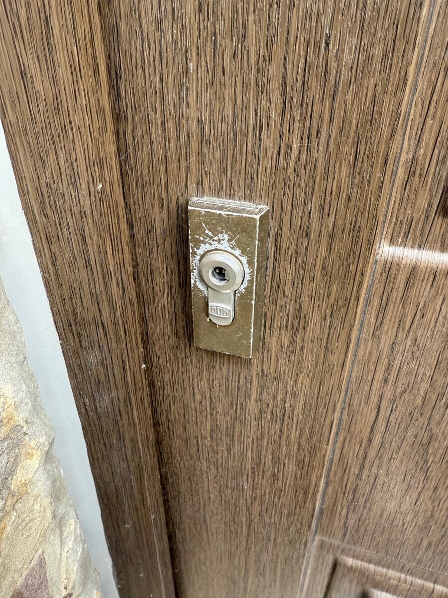

Καλησπέρα σε όλους, αγοράσαμε νέο σπίτι και έχουμε αυτή την κλειδαριά στην πόρτα μας, έχετε ιδέα περί τίνος πρόκειται?
28 λεπτά πριν, Gataros είπε
Έχει σημασία; Δεν θα αλλάξεις κλειδαριές;
Εχει σημασία για το αν αξίζει σαν μάρκα/τύπος κλειδαριάς, έτσι ώστε να κοιτάξω να πάω σε παρόμοιο τύπο ή να ακολουθήσω τον κλασικό δρόμο της RS5. :-)

Στις 15/2/2025 στις 8:57 ΜΜ, Gataros είπε
https://key-safe.gr/kulindroi/kulindroi-asfaleias/kulindros-uperasfaleias-dom-diamant-me-prostasia-antigrafis-kleidion-1221
η πορτα ειναι ξυλινη μασιφ ;
και αν επιτρεπεται σε ποια περιοχη βρισκεται ;
18 λεπτά πριν, mclein² είπε
Καλημέρα Mclein, είμαστε στο εξωτερικό-Βέλγιο, σε περιοχή με μονοκατοικίες, οπού γενικά γίνονται ανοίγματα σπιτιών.
Αυτό που δεν γνωρίζω είναι σε τέτοιες περιπτώσεις, όπου ο κύλινδρος δείχνει καλός, υπάρχει δυνατότητα επαναπρογραμματισμού του, έτσι ώστε να μην την πάμε για πέταμα? Θα ήθελα βέβαια να δω με την κάρτα ιδιοκτήτη (αν μας τη δώσει ο πωλητής), αν γίνεται να δω αν έχουν βγει έξτρα αντικλείδια (επιπλέον αυτών που θα πάρουμε από τον ιδιοκτήτη), αν ναι τότε θα την αλλάξουμε αναγκαστικά για να είμαστε ήρεμοι.
