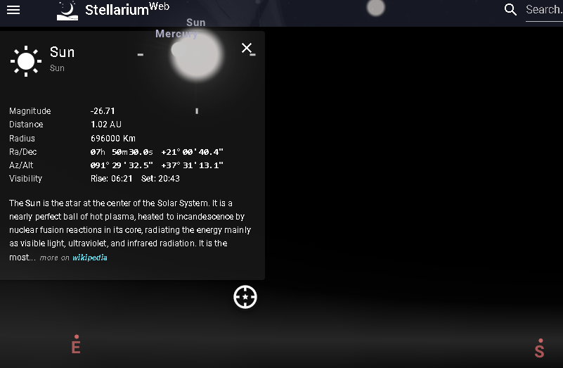

Και σε άλλες φάσεις έχω χρησιμοποιήσει το https://stellarium-web.org/.
Για παράδειγμα ο ήλιος αυτή την ώρα είναι στις 37 μοίρες σε ύψος.
Βάζεις ημέρα και ώρα που θες, το βρίσκεις και υπολογίζεις σε σχέση με το εμπόδιο σου.
Πως ακριβώς λειτουργεί αυτό;

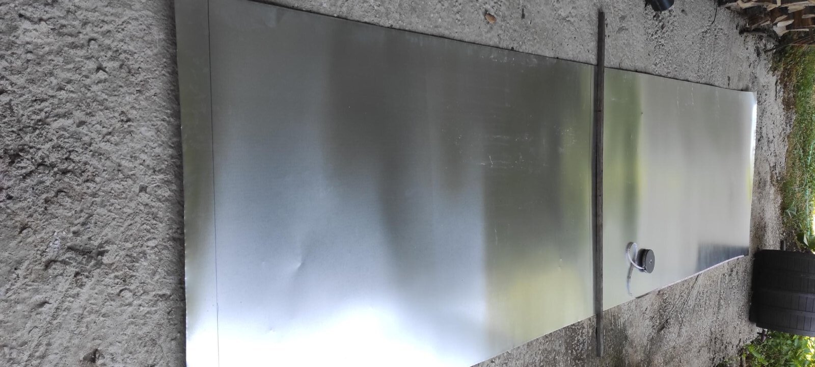

Σήμερα πήγα να αγοράσω ψιλή λαμαρίνα γαλβανιζε  να τη στραβωσω στις ακρες ώστε να σκεπάζω τους συλλέκτες το χειμώνα στο εξοχικό (να τους προστατεψω από χιόνι) και για 1.10 Χ 4.50 4 χιλιοστά ζητάνε 60ε!!!Έχουν ξεφύγει οι τιμές...οτι θέλουν ζητάνε!!
Που να δεις εργατικα. Για 10 ωρες προχειροδουλειας χωρις υλικα καθολου 1500€ ζηταγανε 1 ατομο + βοηθος.
Παντως εχουν ανεβει τα σιδερα ομως αυτο δεν εχει σταματησει τις δουλειες που τρεχουν και δε φτανουν.
Το σκαλίζω τόση ώρα (σε Laptop) και άκρη δεν έχω καταφέρει να βγάλω.
Κλικάρης απο κάτω δεξια που έχει την ημέρα και την ώρα και τα αλλάζεις και βάζεις αυτά που θες. Πατάς και το pause να μην τρέχει και σου αλλάζει ο χρόνος.
Μετά βρίσκεις τον ήλιο, κλικάρης πάνω του και σου ανοίγει παράθυρο με στοιχεία.
To Alt είναι το ύψος απο τον ορίζοντα σε μοίρες (αυτή τη στιγμή είναι στις 62 και πέφτει)
Αποεπέλεξε και όλα τα πιο κάτω να μην σε μπερδεύουν image.png.70d3c6a18341fedae1f7f7361306a37e.png

4 χιλιοστά
είσαι σίγουρος ? μήπως είναι 0,4 mm
8 ώρες πριν, sarakats85 είπε
Λαμαρίνα για σκίαση θες, όχι για θωρακισμένη πόρτα
Μιλάς για σχεδόν  5 τετραγωνικά μονοκομματη λαμαρίνα 4 χιλιοστά, και προφανώς γαλβανιζε? Εάν ναι, τότε θεωρώ πολύ  καλή την τιμη.  Επίσης πως θα την σηκώνεις? πηγαίνει αρκετά κιλά . Μηπως εννοείς 0,4 χιλιοστά?

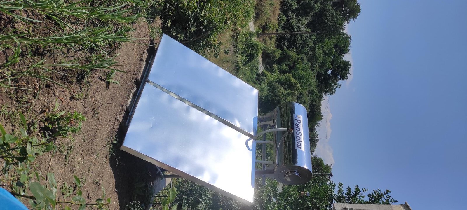

Φυρογενη ηλιακο εχεις? ή calpac?

0.4 εννοώ λεβέντες μη βαρατε..pansolar 200lt 4τ.μ συλλέκτες.

19 ώρες πριν, sarakats85 είπε
6 ώρες πριν, sarakats85 είπε
0.4 εννοώ
Είσαι σίγουρος γιαυτό που σκέφτεσε να κάνεις ? Τώρα που καταλήξαμε στο πάχος δες πόσο ζυγίζει και  πόσο κοστίζει το φύλο  Άρα καλά σου είπαν 60 €  https://www.lamarina.gr/galvanize/

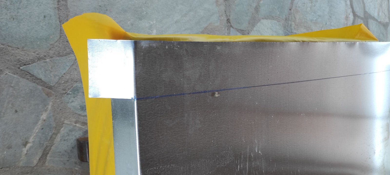

Ομάδα σήμερα τελικά ολοκλήρωσα τα καπάκια για τον ηλιακό από λαμαρίνα..Οι ενώσεις είναι με πριτσίνια.. Έχουν ελάχιστο βαρος...Με 60ε (τα υλικά) 1 καφεδάκι και 3 ώρες μουσικής είμαι πολύ ικανοποιημένος με το αποτέλεσμα!
