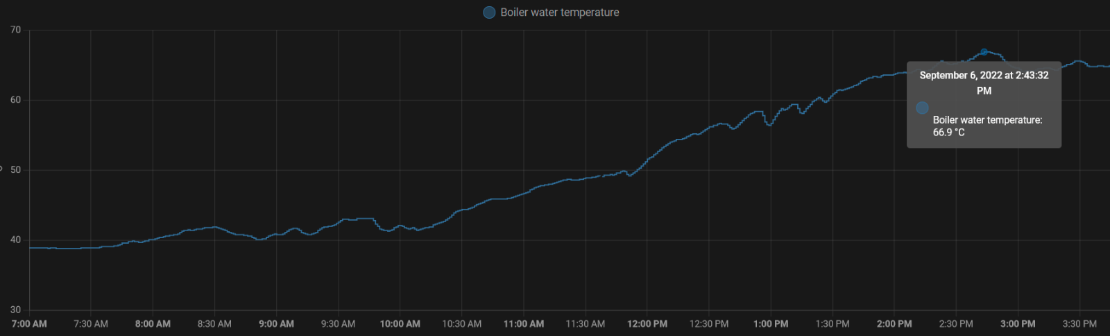

17 ώρες πριν, liakjim είπε
Να ρωτήσω. Υπάρχει κάποιος κανόνας του τύπου "ένας καλός ηλιακός Χ λίτρων με Ψ εμβαδό , μπορεί να ζεστάνει κατά Ζ βαθμούς κελσίου" σε ιδανικές συνθήκες ήλιου;
Προσπαθώ να δω αν ο ηλιακός που έχω έχει κάπως αξιοπρεπή απόδοση. Δυστυχώς δεν ξέρω ούτε μοντέλο, ούτε τετραγωνικά, ούτε λίτρα. Το μόνο που μέτρησα είναι ότι είναι μόλις στις 32μοίρες (δεν ήθελαν εδώ να ξεχωρίζει από τα κεραμίδια).
του έβαλα χθες μετρητή θερμοκρασίας και σήμερα με σχετικά καλό ήλιο με κανά συννεφάκι που και που και με χρήση (πχ βλέπε ντουζάκι το μεσημέρι), μου έδωσε το κάτωθι:
Εκείνο που θα πρέπει να ξέρεις ότι η συγκεκριμένη τοποθέτηση (ηλιακός "ξάπλα" στα κεραμίδια) σημαίνει δραματική πτώση απόδοσης το χειμώνα. Βέβαια από την άλλη, τόσο ξάπλα συλλέκτης σημαίνει παραπάνω από φουλ απόδοση το καλοκαίρι, χωρίς βέβαια να το χρειάζεσαι
Το ξέρω αυτό για τη γωνία. Αλλά όπως είπα, έτσι τον βρήκα. Ίσως ρωτήσω τον υδραυλικό αν μπορεί να σηκωθεί λίγες μοίρες.

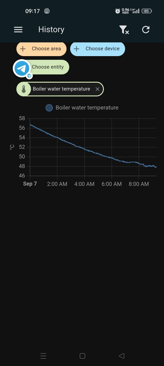

Είδα και απώλειες τη νύχτα.
Screenshot_2022-09-07-09-17-38-07_c3a231c25ed346e59462e84656a70e50.jpg.db06a2bc3131a45b40dc991d74dc4873.jpg
Έχασε 9C με 20C εξωτερική θερμοκρασία.
Αυτό σημαίνει ότι το καζάνι έχει μουφα μόνωση ε;
Λογικό μου φαίνεται. Η θερμότητα είναι η πιο δύσκολα συντηρησιμη μορφή ενέργειας

Με ποιον μετρητή μετράς έτσι τη θερμοκρασία του ηλιακού;
Τι ακριβώς σύνδεση έχεις κάνει;
