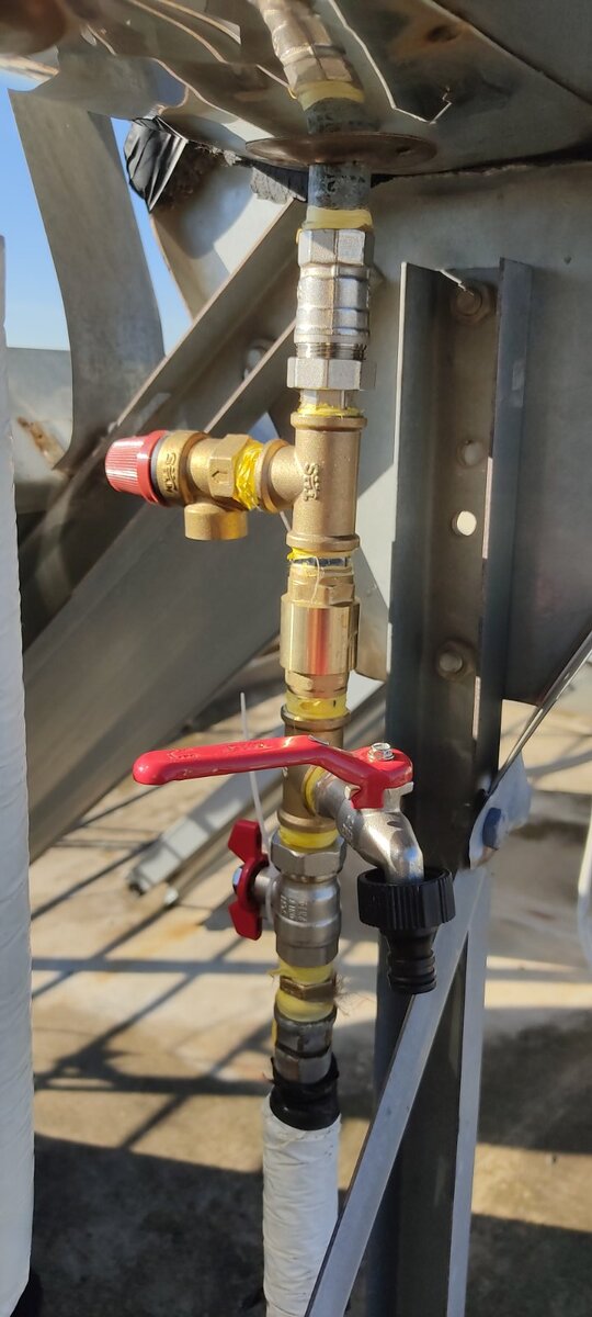

Αν έχει υγρά ο ηλιακός,το κύκλωμα δεν είναι βουλωμένο, και δεν έχεις επαρκή ποσότητα ζεστού νερού κάνε έναν έλεγχο στην αντεπιστροφη βαλβίδα/βαλβίδα ασφαλείας που βρίσκεται στην παροχή κρύου πριν τον ηλιακό μήπως έχει κολλήσει.αν έχει κολλήσει υπάρχει περίπτωση όταν τραβάς κρύο νερό στο σπίτι να σου αδειάζει το καζάνι από ζεστό νερό.
39 λεπτά πριν, davarisx είπε
Έχει τσεκαριστεί κλεινωντας την κάτω βάνα η βρύση δεν βγαζει νερό....
Πρέπει να δεις τι κάνει η βρύση με κλείσιμο της κάτω βανας και έχοντας και το ζεστό σε κάποια βρύση του σπιτιού ανοιχτό. Αν όλες οι βρύσες του ζεστού είναι κλειστές, τότε δεν παίρνει αέρα το καζάνι και δεν τρέχει ακόμα και χωρίς ανεπιστροφο.

15 λεπτά πριν, alex pantos είπε
Έτσι το δοκίμασα εννοείται...ούτως ή άλλως η βαλβίδα ανεπίστροφης και η βαλβίδα εκτόνωσης  είναι καινούρια 10 ημερών και τα άλλαξα όλα μιας και ασχολήθηκα. Πριν είχε την κλάσικη των των 12bar αλλά και τότε είχα θέμα...Γενικά έχει θέμα τον τελευταίο μήνα.
Πάντως οι συλλέκτες είναι οκ

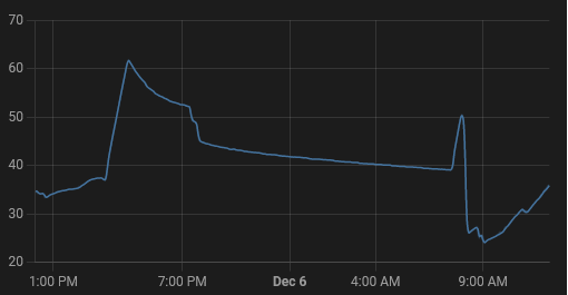

Πόσα λίτρα ειναι ο ηλιακός και τι τετραγωνικά;
Ενδεικτικά σου παραθέτω τον δικό μου. Αυτή η εποχή είναι η χειρότερη, το μικρότερο ηλιοστάσιο, βάλε και τις μέρες με συννεφιά και βέβαια το πολύ κρύο εισερχόμενο νερό που γκρεμίζει το όποιο buffer έχεις χτίσει.
Το απότομο ανέβασμα είναι ηλεκτρική αντίσταση, το απότομο κατέβασμα είναι χρήση για μπάνιο. Μικρή ομαλή πτώση είναι απώλειες το βράδυ.
Απο τις 9:00 και μετα γεμίζει με ήλιο αν και πάλι είναι θολά έξω.
Το καλοκαίρι θα πρέπει να σκεπάσεις πάντως είναι το μόνο σίγουρο. Εγω ήμουν με 3/4 καλυμμένο πάνελ.
Επεξ/σία από Vagosman
49 λεπτά πριν, Vagosman είπε
160Lt και 4 τετραγωνικά....
