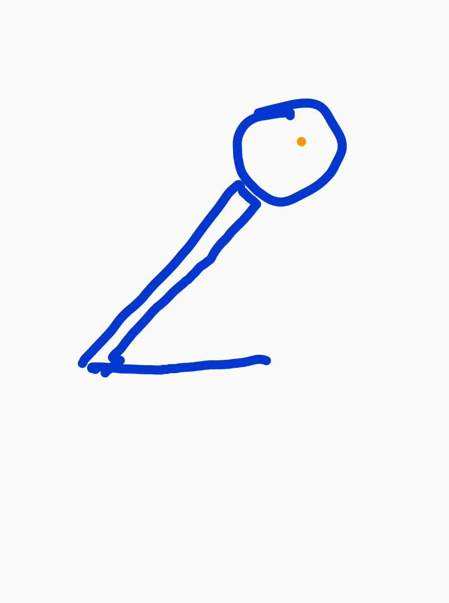

2 ώρες πριν, ppmarkos είπε
Οι μετρήσεις χάλια. Μόλις έβαλα το αισθητήριο έδειχνε 24. Άνοιξα την αντίσταση για 50 λεπτά. Το μέγιστο που είδα εκείνη τη στιγμή 9 το πρωί ήταν 32. Μόλις γυρισα 2 το μεσημέρι έδειχνε 45. Μόλις έγινε ένα μπάνιο πήγε 31. Δεν μπορώ να καταλάβω που ακριβώς είναι το λάθος… Να μην ακουμπάει το αισθητήριο καλά στο μπόιλερ ή το εχω βαλει σε λάθος σημείο;
Το πιο πιθανο ειναι να μην ακουμπαει καλα και υπαρχει καποιο offset. Βαλε φωτογραφια αν μπορεις. Πιστευω εχει μπει 2-3εκ πιο ψηλα στη μονωση. Το 31 στο θερμομετρο σε τι θερμοκρασια αντιστοιχει στη βρυση (με το χερι η οργανο)?
Το 31 που είδα κάποια στιγμή στα πρόχειρα στο όργανο, στο νερό της βρύσης με θερμόμετρο υπερύθρων αντιστοιχούσε σε 48+
Οπως ανοίγω το καπάκι με το θερμοστάτη το έχω βάλει το αισθητήριο στη μέση και στο κάτω σημείο. Εκεί δηλαδή που φεύγουν οι σωληνες ζεστού κρύου. Μάλλον δεν πρέπει να είναι εκεί γιατί τώρα που το σκέφτομαι ακριβως εκεί από κάτω είναι η παροχή του κρύου. Αύριο θα γίνει δοκιμή να το βάλω στη μέση και μέση. Δεν έβγαλα φωτό σήμερα. Δεν πρόλαβα.

59 λεπτά πριν, ppmarkos είπε
 Εγω το εχω εκει που ειναι η πορτοκαλι κουκιδα. Πθστευω ειναι λαθος εκει πουωτο εχεις, αφου τραβαςει ζεστο νερο απο πανω.

2 ώρες πριν, sargyrop81 είπε
Σωστός… Το πρωί με το πρώτο φως της μέρας ανεβαίνω και ενημερώνω…
