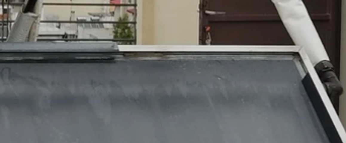

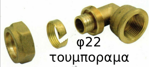

16 ώρες πριν, alex pantos είπε
να αλλάξω τη γωνια με ορειχαλκινη
φαντάζομαι ότι πήρες τις σωστές (3 τεμ) + 1 ισιο και τον αντίστοιχο σωλήνα
νομίζω ότι έχουν χάσει το μαύρο χρώμα οι συλλεκτες και αρχίζουν να ασπρίζουν...
  αν δεν περισσεύουν χρήματα για αντικατάστασή τους και αν βγαινει το τζάμι εύκολα και έχεις όρεξη
https://www.chrotex.gr/el/product/thermoblack
Επεξ/σία από hp8

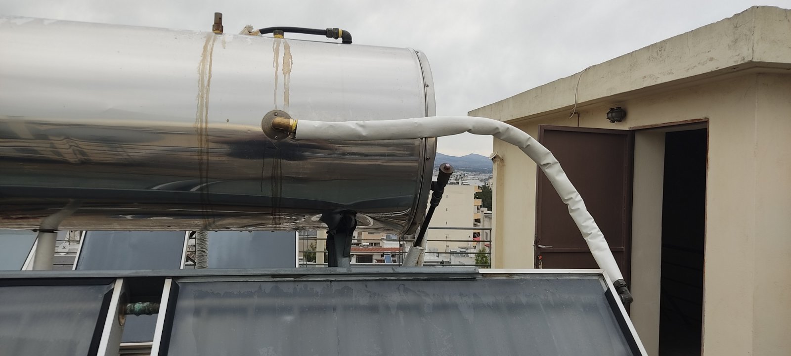

Στις 11/12/2022 στις 4:34 ΜΜ, hp8 είπε
τελικά πήρα απλά μια γωνιά
Η παλιά η σιδερένια δεν ήταν βουλωμένη...
Μου έφυγε η πίστη να την αλλάξω γιατί η πρόσβαση ήταν δύσκολη.
Άλλαξα και τις μονώσεις του κλειστού...
Αλλά: ξαναάδειασα το boiler και το παρατήρησα πιο προσεκτικά με φως και έχει σκουριάσει τελείως μέσα, φεύγουν κομματια. Επίσης οι αρσενικές 1/2 αναμονες που έχει τοσο για το Ζ/ΚΝΧ όσο και του κλειστού στο boiler είναι σιδερένιες και έχουν σαπίσει...πάω για αλλαγή και απλά κάνω την πρακτική μου σε αυτό το boiler χα χα ....
Η τουμπο του ζεστού του κυκλώνατος κάνει λίγο σιφώνιο νομίζω τι λες.
Και κάτι τευταίο από ότι είδα συμφέρει να πάρεις ξεχωριστό boiler και συλλεκτες (και αργότερα ίσως) ακόμα και από την ίδια εταιρεία παρά έτοιμο σύστημα γλιτώνει στην χειρότερη ένα 100ρικο...

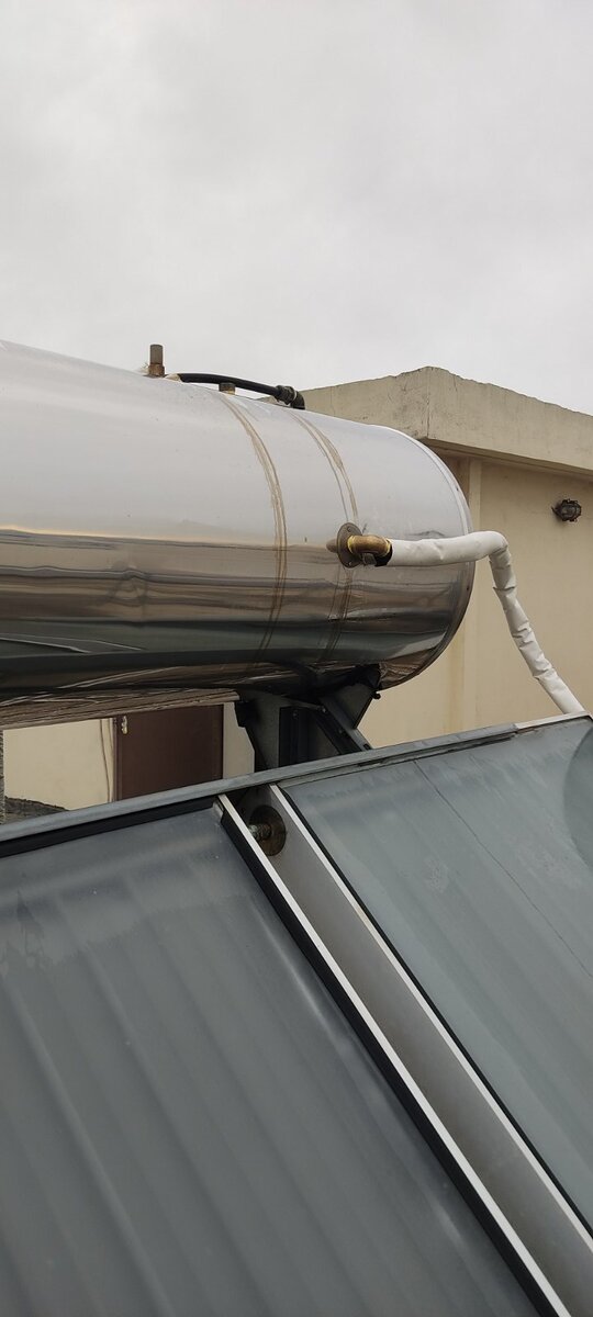

53 λεπτά πριν, alex pantos είπε
Στις 8/12/2022 στις 2:53 ΜΜ, PLACEBO_89 είπε
Για καποιο λογο δεν γινεται σωστη ροη.. Καπου υπαρχει εμποδιο(βουλωμενο κυκλωμα) ή εχει τρυπησει το δοχειο χρησης,δημιουργει πιεση με αποτελεσμα και συνεπεια να δημιουργει προβλημα στη ροη του κλειστου!
Αν πεις οτι ετσι οπως ειναι δεν τον πειραζεις και πας για καινουργιο.. Αν πιανουν τα χερια σου.. Οταν εχει ηλιοφανεια αδειασε το νερο χρησης και παρατηρησε την συμπεριφορα του κλειστου.. Πιασε σωληνες να δεις αν γινεται ροη και κοιτα μεσα το δοχειο μηπως σου μαρτυρησει..
ΥΓ. Ελα παμε δυνατα για ανακυκλωση!!!  Καλοριζικος ο καινουργιος και απροβληματιστος!!!
Αυτο που εγραψα και πιο πανω.. Πιο κοντα στην πραγματικοτητα!
1 ώρα πριν, alex pantos είπε
Ζητώ τη βοήθεια όχι ποιο boiler 160L 3πλης να πάρω αλλά ποια να αποφύγω....
Ναι Θέλει κόψιμο το τουμποραμα
Δεν ξέρω Αλλά να υπολογίσεις και τα έξοδα τοποθέτησης κάθε φορά
Δεν προτείνω για να μην με βρίζουν Έχω 3ις διαφορετικών εταιριών 12 στα 13 χρόνια Ο h..at μετά την 2η συντήρηση για να μην τρέχει η φλάντζα θέλει φλατζοκολα υψηλών την αφήνω να στεγνώσει και γεμίζω την άλλη μέρα (είχε και από την μάνα του όταν τον άνοιξα για πρώτη φορά Πατάτα πρέπει να έχει από κατασκευής  Ο n..el και ο f......hs προς το παρόν όλα καλά
ΥΓ τα λάστιχα του συλλέκτη έχουν φύγει ?
