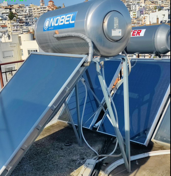

προχθες αντικατασταθηκε ο παλιος ηλιακος 30τιας (χαλασμενος ο ενας συλλεκτης) στο σπιτι που νοικιαζω.
Ξαναμπηκε 160αρης με 2 πανελ αλλα ακριβως μπροστα εχει τοποθετηθει αλλος ηλιακος και "τρωω" τη σκια του.
με χοντρικους υπολογισμους, η σκια φευγει μετα τις 14 (και παει στον διπλα ηλιακο απο το δικο μου).
προφανως και οι τοποθετησεις εχουν γινει οπως να 'ναι (ο μπροστα μου ηλιακος εχει μπει τελευταιος απο ολους!).
υπαρχει περιπτωση να δουλεψει οκ για 2 ατομα? 'η θα χρειαστει να μετακινηθει ο μπροστα?
περιοχη Αθηνα-Αμπελοκηποι (τωρινο radiation 265).

Από Απρίλιο μέχρι και Οκτώβριο δεν έχεις σίγουρα πρόβλημα αντιθέτως είναι και καλύτερα που θα τους καλύπτει λίγο.
Τους άλλους μήνες εννοείται πως θα μειώνει την απόδοση.

Θεωρητικα θελει υψος χ 2. Πρακτικα αγνωστο τι γινεται.
1 ώρα πριν, razkal είπε
αν ο δικό σου προϋπήρχε αυτός που τον έβαλε τον άλλο εκεί θέλει ......... Τώρα όσον αφορά την απόσταση αυτο που έγραψε ο ΠάρηςΓ είναι σωστό Συγκεκριμένα παίζει ρόλο η γωνία του ήλιου με το γεωγραφικό πλάτος του τόπου Έχει επικρατήσει ύψος εμποδίου χ 1,84 με αέρα για σφάλμα το 2 για  37 - 40 γεωγραφικό πλάτος

Στην ουσια εκει που τον εβαλε, σου κοβει σχεδον το ενα πανελ.
Υποθετω οτι ο δεξια σου εχει μονο πανελ, για αυτο μαλλον τον εβαλε εκει, αλλιως θα το μοιραζε σε σενα και σε αυτον.
Αν εχετε χωρο να το βαλει καπου αλλου...
Μεγαλύτερη ευθύνη έχει ο ανεγκεφαλος μάστορας παρά ο ιδιοκτήτης.. γιατί ο μάστορας έπρεπε να του εξηγήσει ότι είναι λάθος η θέση και ότι θα έχει προβλημα με τους υπόλοιπους... άσε που η τρύπα πάει γωνα στην πλάκα χωρίς να τους νοιάζει η ζημιά στον από κάτω...

2 πανελ εχει και ο διπλα μου (το ενα με σπασμενο γυαλι κιολας) αλλά ως τις 3 μμ δεν εχει καθολου σκια.

το πιο πιθανο σεναριο ειναι οτι οταν τον εβαλε αυτος, το διαμερισμα μου ηταν ξενοικιαστο.
ειτε δεν ρωτησαν τον ιδιοκτητη ειτε αυτος ειπε οκ γιατι δεν ειχε σκοπο να βρει ενοικιαστες αμεσα.
ο υδραυλικος που εβαλε τον δικο μου ειπε οτι πρεπει να γινει αναδιαταξη ολων των ηλιακων (5 συνολικα) για να διορθωθουν οσο γινεται οι σκιες.

Παρατηρώντας τις φωτογραφίες ο μπροστά δε φαίνεται πιο καινούργιος από τον δικό σου που είναι από πίσω.. φαίνεται τόσο από το αυτοκόλλητο τη βίδα στο καπάκι της αντίστασης όσο και τα ορειχάλκινα...μήπως τον τοποθετησατε εσείς από πίσω και μετά είδατε τη σκιά?ξεκάθαρα ο νομπελ είναι πιο παλιος από τον πίσω ...εκτός αν έβαλε κάνενα μεταχειρισμένο από άλλο σπίτι..

ο πισω (δικος μου) ειναι καινουργιος, μπηκε προχθες.
στη θεση του υπηρχε ο παλιος που ηταν εκει πανω απο 20 χρονια.
ο μπροστα μπηκε το 2017-2018.
Αφού είσαι ο πίσω και τοποθέτησες εκ νέου (μια και έβαλες καινούριο), μπορούσες να βρεις τινος είναι ο nobel και να κανονίσετε να σου πληρώσει μια μεταλλική βάση να ανέβεις κανα μέτρο.

η πιο ευκολη λυση φαινεται να ειναι αυτη.
