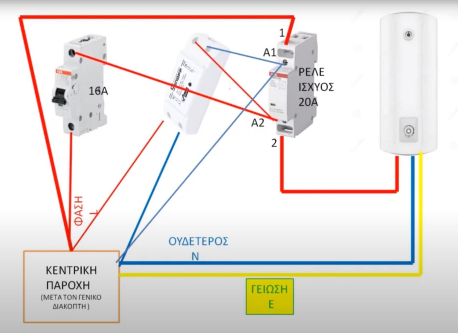

Δεν νομίζω ότι είναι επικίνδυνο, ας είναι μεγάλη η ασφάλεια. Αν το φανταστούμε χωρίς το κύκλωμα του sonoff, μόνο για να οπλίζει το ρελέ είναι. Συνεπώς, μάλλον καλά τα λέει στο video. Εμένα η απορία μου είναι αν πρέπει και το καλώδιο του ουδέτερου να περνάει από το ρελέ, γιατί αυτός στο video παίρνει από την μπάρα ουδετέρου.
Θα πρέπει όλα να παίρνουν από την ασφάλεια των 20Α

Ένα sonoff που έλεγα να βάλω εξελίσσεται σε πονοκέφαλο. Έχει κάποιο πρόβλημα αυτή η συνδεσμολογία που βρήκα στο youtube; Ένας φίλος ηλεκτρολόγος μου λέει ότι είναι σωστή, ένας άλλος φίλος μου έλεγε κάτι περίεργα για επιστροφές. Σαν τους γιατρούς έχουνε καταντήσει και αυτοί!
Νομίζω ότι το μεγαλύτερο πρόβλημα με αυτό το σχήμα είναι ότι το κουτάκι "κεντρικη παροχή" θα έπρεπε να είναι "υπάρχουσα ασφάλεια C20/C25 του θερμοσίφωνα". Μάλλον το θεωρεί αυτονόητο για έναν ηλεκτρολόγο εγκαταστάτη, αλλά μπορεί να μην είναι για κάποιους. Ίσως θεωρεί "κεντρική παροχή" την "παροχή" του θερμοσίφωνα.
To SONOFF μπορεί να τροφοδοτείται από την ίδια ή άλλη ασφάλεια (οσοδήποτε μικρή, ακόμα και 2Α). Το ίδιο ισχύει και για τον διακόπτη 16Α: θα μπορούσε να είναι μικρότερος, αφού απλώς οδηγεί το ρελέ ισχύος.
Επίσης, λείπει η λυχνία που για μένα είναι απαραίτητη, καθώς το SONOFF μπορεί να κολλήσει κλειστό και να μένει ο θερμοσίφωνας αναμμένος χωρίς να το καταλαβαίνεις. Υποθέτω το θεωρεί αυτονόητο, αλλά ίσως να μην είναι για κάποιους.
Το ρελέ ισχύος θα μπορούσε να είναι διπολικό, ώστε όταν δεν είναι ενεργοποιημένο, να διακόπτονται και οι δύο αγωγοί (συνιστάται στα μεγάλα φορτία). Φυσικά, εκεί το διάγραμμα θα ήταν διαφορετικό. Αυτό απαντά και στην ερώτηση "από που να πάρω ουδέτερο?": αν πάρεις από την μπάρα, δεν έχεις τρόπο διακοπής του ουδετέρου. Αν πάρεις από τον ασφαλοδιακόπτη, τότε διακόπτεις και τον ουδέτερο (όταν είναι κατεβασμένος ο ασφαλοδιακόπτης).
Προσωπικά, αν ο ηλεκτρολόγος μου δεν αισθανόταν 100% σίγουρος (δεν είναι κακό να μην είναι εξοικειωμένος με κάτι νεό, αν και δεν είναι περίπλοκο), θα διάλεγα κάποιον άλλο, κρίμα είναι για 30€.
