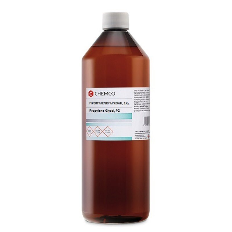

Καλημέρα, στα φαρμακεία πωλείται Προπυλενογλυκόλη, από την εταιρεία CHEMCO. image.jpeg.6644cabf3e2844164d2e944bb12ca229.jpeg

Πόσο κοστίζει πάνω κάτω το λίτρο και τι ποσότητα χρειάζεται πάνω κάτω ένας τυπικός ηλιακός;
2 λεπτά πριν, liakjim είπε
Σαν βοηθός φαρμακοποιού μπορώ να σας πω πως η τιμή μπορεί να έχει μεγάλες διαφορές από φαρμακείο σε φαρμακείο γιατί εξαρτάται το deal με τον προμηθευτή (στη συγκεκριμένη περίπτωση ΣΥΝΔΕΣΜΟΣ). Μπορεί να το βρείτε από 7-11,50€.
Τώρα για το πόσα λίτρα χρειάζεται ένας ηλιακός, τι να σας πω, θα πρέπει να μιλήσετε με τον υδραυλικό σας. Εμάς ο υδραυλικός της πεθεράς μου που έχει 200άρι βάζει 1 κιλό.
