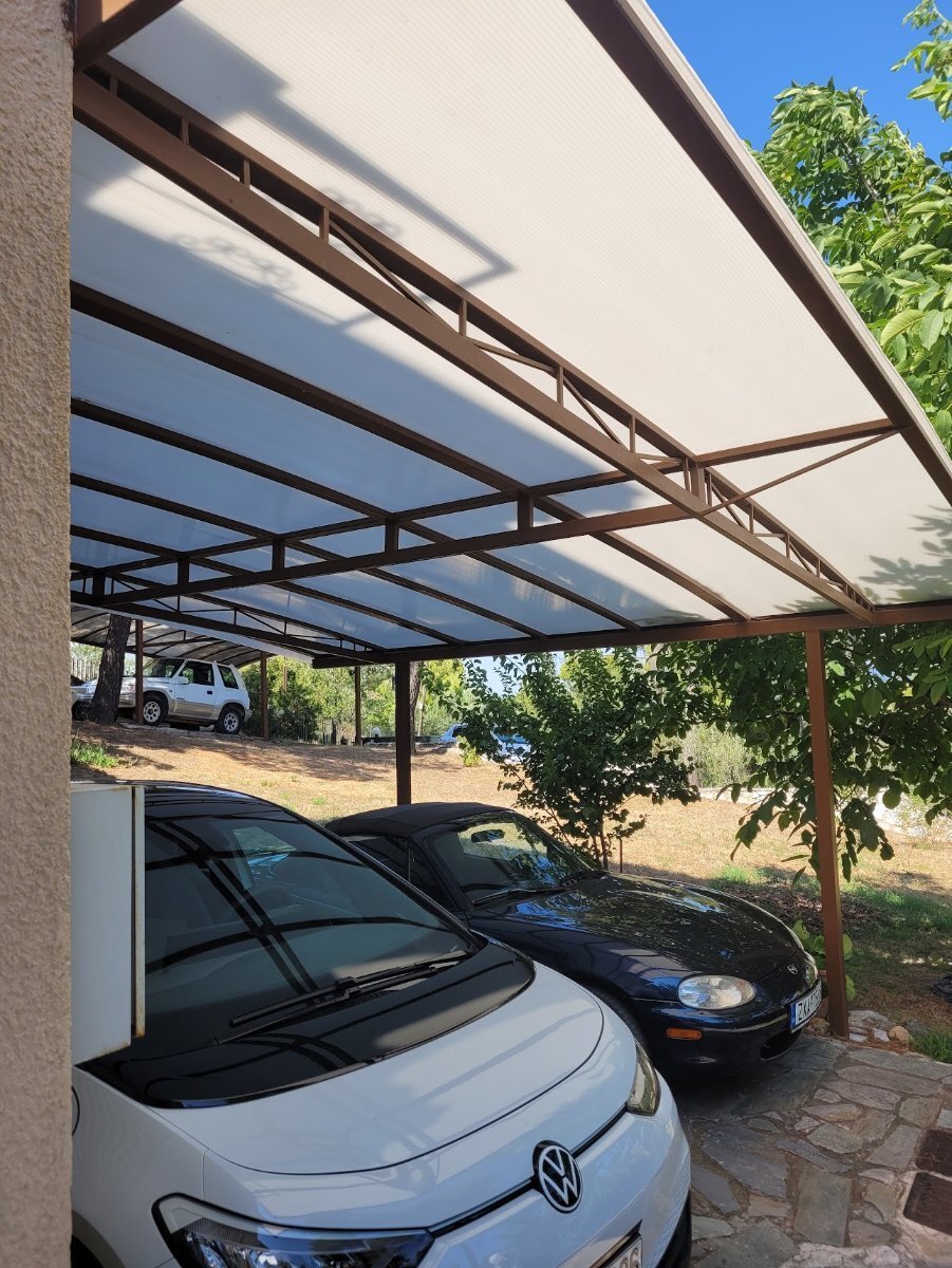

Δεν είναι το κάλυμμα απ το praktiker.
Είχε μείνει ενα μεγάλο κομμάτι uv πλαστικό απ την κατασκευή του στέγαστρου που φαίνεται στην φώτο και αυτό χρησιμοποίησα αφού το έκοψα στις κατάλληλες διαστάσεις.
Δεν κόβει 100 % την ηλιακή ακτινοβολία αλλά απ ότι φαίνεται είναι αρκετό.
Τα δεσίματα εχουν γίνει με χοντρό σχοινί οικοδομής και μένουν πάντα πάνω στον ηλιακό.
Άντε να χρειαστεί να ξανασφίξω κανάν κόμπο
