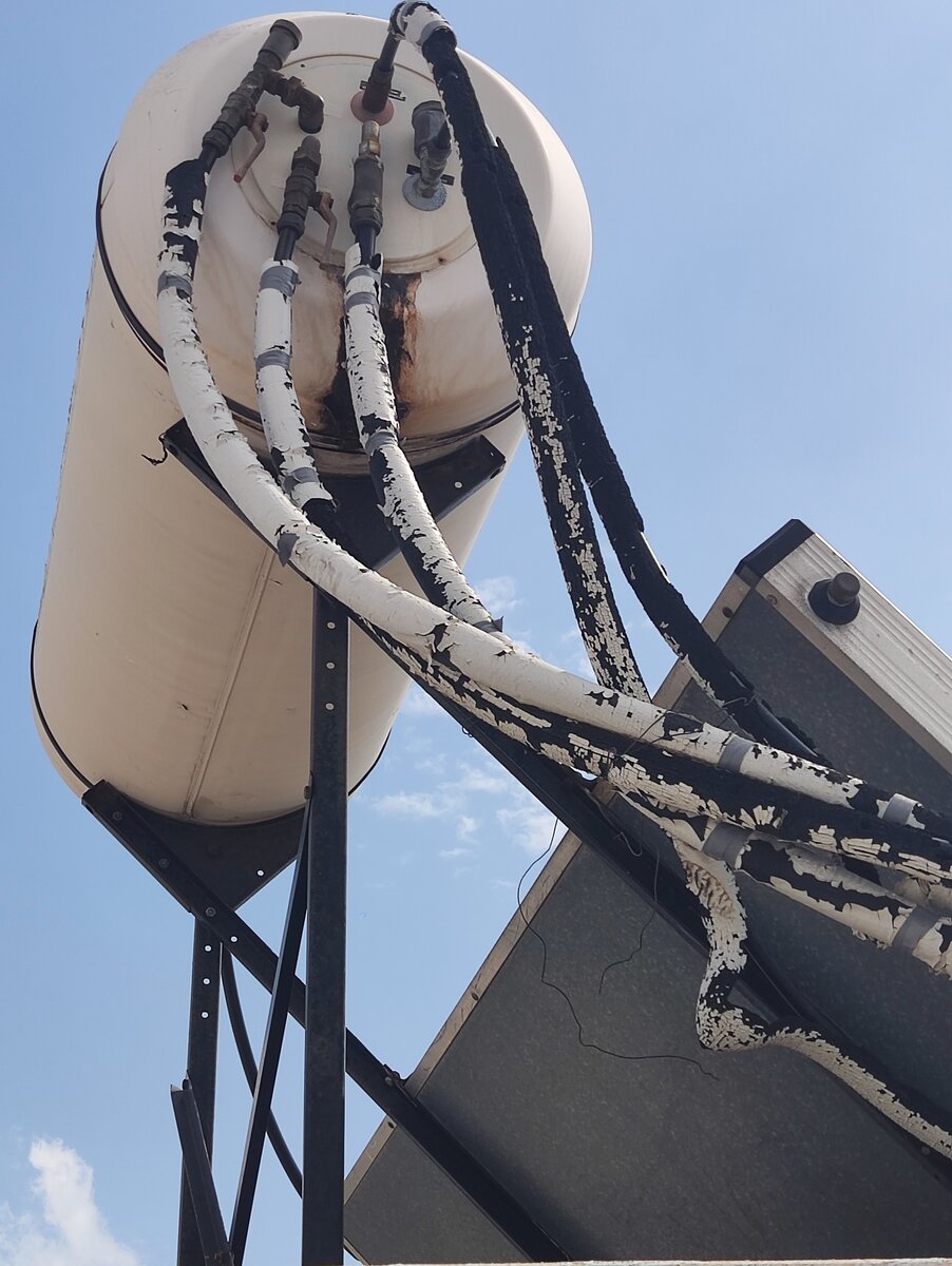

Ανεβηκα ταρατσα να δω ποσο χωρο εχει για να βαλω ηλιακο για το 2ο διαμερισμα , και ειδα οτι του 1ου διαμερισματος εχει διαρροη και χανει νερο. Απο εκεινο το σημειο της σκουριας που φαινεται...
Συμφερει καλυτερα να φτιαξω αυτον και να παρω εναν δευτερο για το αλλο διαμερισμα, η να τον σουταρω και να παρω εναν μεγαλο και για τα 2?

ο/οι συλλέκτες σε τι κατάσταση είναι Δεν φαίνονται Πόσα άτομα ανά διαμέρισμα

Μαλλον είναι φλάντζα-απλή συντήρηση
