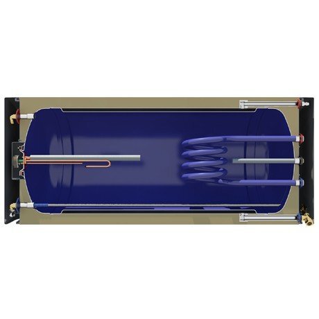

Ο λόγος είναι ότι ο εναλλάκτης (το σπιράλ) συνήθως αναπτύσσεται ανάμεσα στους δύο σωλήνες εισόδου-εξόδου που βλέπουμε (φωτό). Άρα όταν η απόσταση είναι μεγαλύτερη ανάμεσα στους σωλήνες, οι σπείρες θα αναπτυχθούν σε μεγαλύτερο μήκος και άρα το τελικό εμβαδόν επιφανείας θα είναι μεγαλύτερο.
Προφανώς μαμουνιές μπορούν να γίνουν (και γίνονται) αλλά μια που μιλάμε για επιλογή κλειστού "κουτιού" (δεν βλέπουμε τι έχει μέσα) το ανέφερα σαν ένα απλό εξωτερικό τρόπο σύγκρισης ανάμεσα σε παρεμφερή μοντέλα.

Αν είναι φ15 οι σωλήνες σου και είναι πάνω στην αντίσταση (δηλαδή όταν βγάζεις την αντίσταση βγαίνουν και αυτοί) τότε είναι το "κλασσικό" σενάριο της εύκολης (αλλά λιγότερο αποδοτικής) μετατροπής ενός boiler διπλής σε τριπλής.
Πιθανόν να υπάρχουν και άλλα σενάρια που δεν γνωρίζω

Ναι βγαίνει ο εναλλάκτης μαζί με την αντίσταση.Απόσο θυμάμαι ο εναλλάκτης έχει ένα σχήμα σαν Λ , δηλαδή μπαίνουν παράλληλα οι 2 σωλήνες μέσα στο μπόϊλερ και κάπου στη μέση ή και παραπάνω της διαδρομής του μπόϊλερ τσακίζουν προς τα πάνω και γυρνάνε πάλι πίσω.Δεν είναι η κλασική σερπαντίνα δηλαδή.

Λογικά κάτι όπως της φωτό έχεις, το οποίο όπως είπα είναι το "κλασσικό" σενάριο.

Ναι αυτό της φωτογραφίας είναι.
