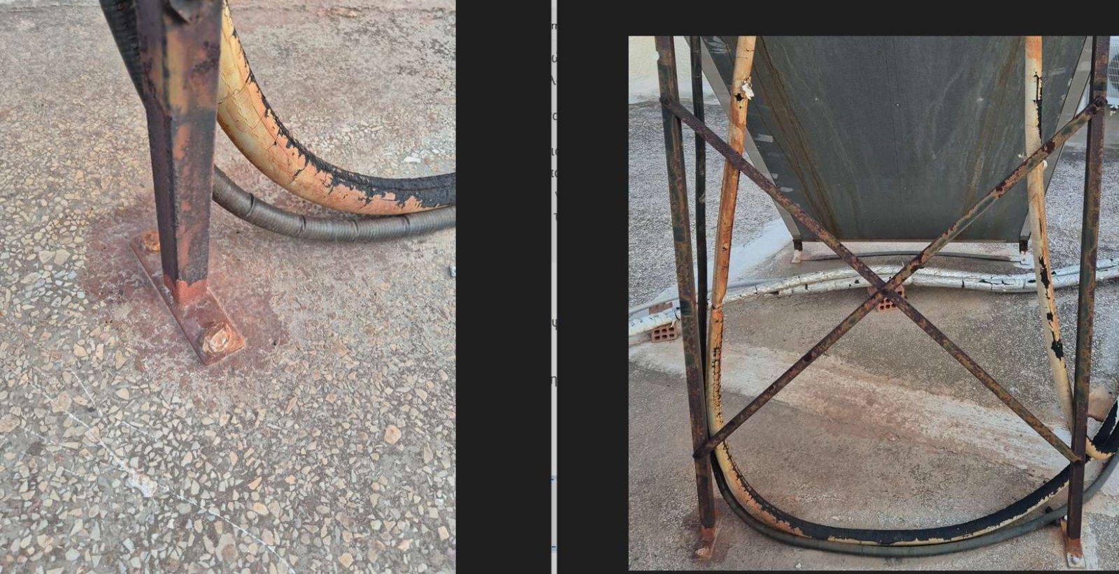

Το τελευταίο σκεφτόμουν να κάνω. Να κόψω τα πόδια της βάσης αφήνοντας λίγο ψαχνό από κάτω, και πάτω σε αυτό να βιδώσω ένα μεταλλικό τελάρο.
Πάνω σε αυτό το τελάρο, να προσαρμοστεί η βάση του νέου ηλιακού. Όμως είδα την υπάρχουσα βάση και δε φαίνεται σε καλή κατάσταση δυστυχώς.
Όντως δεν δείχνει κάτι που θα είχε νόημα να "επενδύσεις" πάνω του για το μέλλον. Οπότε μάλλον πας για νέα βάση κανονικά (με/χωρίς τρύπημα, εσύ αποφασίζεις).
Πάντως το δάπεδο σου (αν και μικρή η φωτογραφία) δείχνει σε καλή κατάσταση οπότε ακόμα και στο τρύπημα αν κάνεις σωστή τρύπα και την μονώσεις δεν θα έχεις θέμα.
Σημ. Πολλές φορές είναι καλύτερα την παλιά την βάση να μην την βγάζουμε τελείως, ειδικά αν το δάπεδο είναι "κάπως" αλλά να την κόβουμε χαμηλά και να την αφήνουμε ήσυχη (αυτό βέβαια αν ο νέος ηλιακός μπει από πάνω και δεν υπάρχει περίπτωση να σκονταψει κάποιος)
