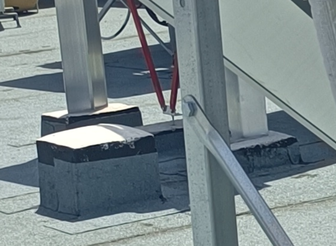

Οι βάσεις οι τσιμεντένιες δεν πρέπει να μπαίνουν πάνω από την υγρομόνωση; Επειδή είδα τη φωτό στα δεξιά και η βάση είναι κουκουλωμένη με το ασφαλτόπανο.. Το σωστό μου φαίνεται θα ήταν να στρώνεται λίγο γεωύφασμα πάνω από την υγρομόνωση για διαχωρισμό και εκεί να τοποθετείται η βάση, πάνω στην οποία μετά κάνουμε ό,τι θέλουμε. Εάν είναι και επαρκώς βαριές οι βάσεις, ούτε να πακτωθούν/ κολληθούν χρειάζεται. Πιο πιθανό μου κάνει να ξεμπασκωθεί η σιδηροκατασκευή, παρά να σηκωθεί μια βάση 50 κιλών. Ή όχι;
Όσοι ηλιακοί ήταν πριν την μόνωση, σηκώθηκαν για να μπουν οι βάσεις. Επειδή το τσιμέντο της ταράτσας ήταν σαθρό (οικοδομή αρχές δεκαετίας '70), μπήκε σε όλη την επιφάνεια 5cm περλομπεντό και μετά η υγρομόνωση. Γι' αυτό η δική μου τσιμεντένια βάση φαίνεται να έχει μικρό ύψος.
Όσοι ηλιακοί μπήκαν αργότερα (βασικά 2), οι τσιμεντένιες βάσεις τοποθετήθηκαν πάνω από την μόνωση και καλύφθηκαν μερικώς από ρετάλια.
Στην φωτογραφία πάνω δεξιά, φαίνονται 4 βάσεις μπετού diy για ηλιακό ενός γείτονα που τελικά τοποθετήθηκαν αργότερα μετά από ανακαίνιση του διαμερίσματος
Α, δηλαδή έχει ασφαλτόπανο και κάτω από τις βάσεις και ρετάλια ασφαλτόπανου που καλύπτουν τις ίδιες τις βάσεις. Έτσι μάλιστα!
ΥΓ: Το περλομπετόν είναι αρκετά βαρύ, ποτέ μου δεν κατάλαβα γιατί οι μονωσάδες το βάζουν πάνω από ελαφροσκυρόδεμα που έχει κουφώσει με τα χρόνια. Δεν θα "κάτσει" όλο μαζί;
6 λεπτά πριν, Balrog είπε
Το αντίθετο, είναι ελαφρύ, αρκετά ισχυρό και κατάλληλο για εφαρμογή ρύσεων.
