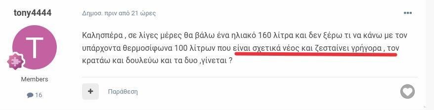

Καλησπέρα , σε λίγες μέρες θα βάλω ένα ηλιακό 160 λίτρα και δεν ξέρω τι να κάνω με τον υπάρχοντα θερμοσίφωνα 100 λίτρων που είναι σχετικά νέος και ζεσταίνει γρήγορα , τον κρατάω και δουλεύω και τα δυο ,γίνεται ?
