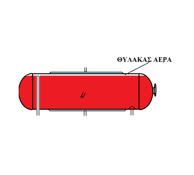

Βάλτε ένα σωληνάκι στο καζάνι Φ10 μεσα στην σωλήνα του καταναλώσιμου να πάει μέχρι πάνω να χτειπήση, αφού πρώτα το κόψτε λίγο λοξά περίπου 20 μοίρες, κάτω θα το κόψτε πρόσωπο με το σωλήνα του καζανιού, μετά βιδώστε  το ρακόρ με την σωλήνα της κατανάλωσης, και θα είστε ΟΚ με το φενώμενω του ασφαλιστικού. εκτός αν το καζάνι κάθεται στραβά μέσα στην μόνωση. να ξέρετε πάντως όταν τρέχει το ασφαλιστικό, με χαμηλή θερμοκρασία, είναι θέμα αέρα στο καζάνι.

Πρώτον, το πιάνο από το τέλος, ο αέρας δεν πρόκειται να φύγει διότι ο σωλήνας αν πρόσεξες δεν είναι μέχρι πάνω (λάθος) συμβαίνει ώμος καμιά φορά.
Δεύτερο όταν ασκούμε πίεση στην επιφάνεια τον υγρών με οποιοδήποτε αέριο, αιτώ τείνει να διαλυθεί μέσα στο υγρό. και αυτό συμβαίνει με την διόγκωση του νερού όταν θερμαίνετε. Νόμος του Χένρι. τα αέρια λυπών έχουν τελείως διαφορετικό συντελεστή διαστολής απότι τα υγρά. τα αέρια απελευθερώνονται από τα υγρά, που έχουν διαλυθεί, όταν παύουμε να ασκούμε πίεση στην επιφάνεια τον υγρών, διότι το νερό συρρικνώνετε όταν κρυώσει, η όταν ανοίξουμε την βρύση, άρα δεν έχει και τόσο μεγάλες πιέσεις. ο θύλακας παραμένει στο πάνω μέρος. χώρια το ότι κάνη ζημιά στο καζάνι. Εμείς μέσα στο καζάνι θέλουμε πίεση, για να αυξήσουμε το συμείο βρασμού, Αυτά περιληπτικά. Υπάρχουν και άλλοι παράμετροι, και λεπτομέρειες που χρειαζόμαστε ειδικό σεμινάριο αρκετών ωρών γιαυτό.
3 ώρες πριν, D.PAT είπε
Είναι φοβερό πως κάποιοι χρησιμοποιούν άτοπα, φυσικούς / νομικούς κλπ νόμους και όρους, προκειμένου να υποστηρίξουν λανθασμένες προσωπικές απόψεις.
Anyway, για να μην μπερδευομαστε, κράτα απλά το ότι ο αέρας (προφανώς και ξέρω και έχω λάβει υπόψιν ότι ο σωλήνας αναρρόφησης δε πάει μέχρι τέρμα πάνω) συμπαρασέρνεται όταν ανοίγεις το ζεστό. Δηλαδή μαζί με το νερό λόγω απλών φαινομένων ΡΟΗΣ, μαζί με το νερό την πρώτη χρήση του μποιλερ μετά την εγκατάσταση του, βγαίνει και νερό και αέρας με μορφή φυσαλίδων.
Μπορεί βέβαια μια μικρή ποσότητα να μείνει, αλλά θα είναι σίγουρα μικρή, μιας και ο σωλήνας πάει αρκετά ψηλά, και υφίσταται και το φαινόμενο που περιέγραψα.
Κατά τα άλλα, αν έμενε σημαντική ποσότητα αέρα μέσα (πχ αν ο σωλήνας του ζεστού ήταν στη μέση καθ'υψος) αυτό θα λειτουργούσε ως ένα εσωτερικό δοχείο διαστολής το οποίο θα παραλάμβανε τις υπερβαλλουσες πιέσεις λόγω αυξημένης θερμοκρασίας με θετικό αντίκτυπο στην μακροζωία του καζανιου λόγω μειωμενων καταπονησεων.
Επεξ/σία από dimitris_st13
Το άτοπα δεν το καταλαβαίνω, το παρέρχομαι. Μεγαλύτερη ζημιά κάνη ο αέρας στο καζάνι, παρά η πιέσεις, αλίμονο αν ένα καζάνι δεν αντέχει στης πιέσεις. Και δεν είναι προσωπικές απόψεις είναι Εμπειρία 35 χρόνων.
Για να φυγει ο συγκεντρωμένος  αερας απο το καζανι πρεπει να το κουνήσεις  δυνατα για να δημιουργηθούν φυσαλίδες που θα φυγουν μαζι με το υγρο .Επειδη  αυτο λοιπον δεν γινεται και επειδη ο αέρας συγκεντρώνεται στο υψηλοτερο  σημειο του καζανιου μακρια απο την ροη του νερου υπαρχει παντα η πιθανοτητα εγλωβισμου του.Μικρη αλλα υπαρχει............
