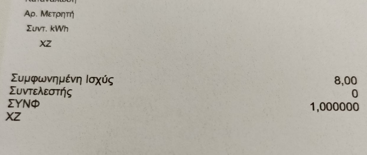

Ειμαι στη διαδικασια για πιθανη  επαυξηση μονοφασικου. Ο ηλεκτρολογος που ηταν ο αρχικος που εκανε την εγκατασταση της πολυκατοικιας/διαμερισματος, εριξε μια συντομη ματια στο ρολοι, στη διατομη των καλωδιων και ηταν πεπεισμενος οτι εχει μπει ηδη επαυξημενο μονοφασικο απο την αρχη της κατασκευης της πολυκατοικιας (2004).
Ο λογαριασμος της elpedison λεει 8kva. Δηλαδη απλο μονοφασικο.

Ναι μεν η σύμφωνημενη ισχύ στο λογαριασμό της elpedison ειναι 8kva αλλά αυτό δεν λέει τπτ.  Σε σύνδεση δεη φίλου επίσης εμφανίζοταν λάθος η σύμφωνημενη  ισχύς.
