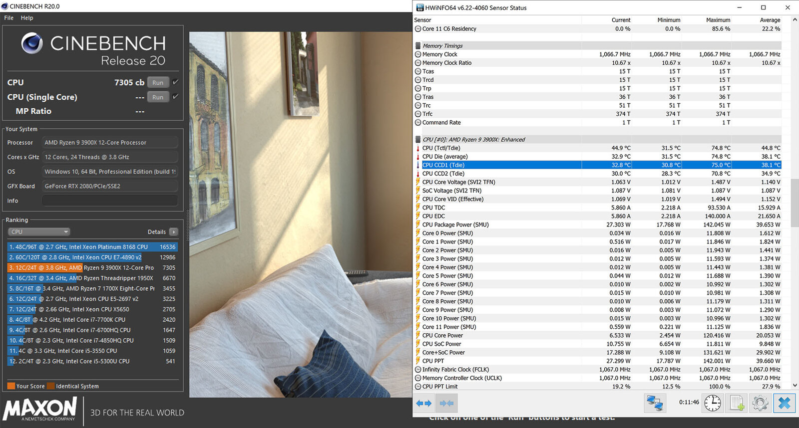

atsddd Δημοσ. 22 Αυγούστου 2020 Δημοσ. 22 Αυγούστου 2020 1 λεπτό πριν, malakudi είπε Corsair H110i. Λογικά η δική σου είναι καλύτερη. 30 βαθμοί ambient είναι ψηλά. Την έχω front mounted ώστε να παίρνει φρέσκο κρύο αέρα από μπροστά. Αυτη την εχω στο αλλο pc. Πολυ καλη ψυχτρα Δυστηχως στο συστημα με τον 3900 ειμαι αναγκασμενος να εχω το radiator πανω, γιατι οταν μπει και δευτερη καρτα γραφικων για gpu rendering, απ οτι αναφερουν και πολλοι σε ξενα forums, θα τα ψησει ολα. Και καλυτερα να καει ο επεξεργαστης παρα καμια 3080 Σε οτι αφορα τα στοιχεια του ryzen master που βαλα πιο πανω ενω ετρεχε το cinebench, δεν ειναι ανησυχιτικο που τα μισα ειναι κοκκινα?

atsddd Δημοσ. 22 Αυγούστου 2020 Δημοσ. 22 Αυγούστου 2020 10 λεπτά πριν, malakudi είπε Λοιπόν, δε θυμόμουν καλά, με στοκ είμαι στους 66-67 C μετά από τρία run CB20. Ambient 25. Τρέχει στα 4000 MHz σύμφωνα με το Ryzen Master και βγάζω 7200-7220 περίπου τώρα. Με PBO 200-120-128 ανεβάζει 73-74C και σκορ 7480. Οποτε αν παρουμε σαν βαση τη θερμοκρασια δωματιου σου εισαι σιγουρα 5 βαθμους κατω σε σχεση με μενα. Ζηλευω! Ελπιζω οι ryzen να μην εχουν γρηγορο degradation, γιατι εχουμε 6 μηνες καλοκαιρι πλεον....Που σημαινει οτι θα δουλευει εντατικα στους 70+ βαθμους για την χρηση που τον θελω. Ευχαριστω για τις απαντησεις σου

atsddd Δημοσ. 22 Αυγούστου 2020 Δημοσ. 22 Αυγούστου 2020 (επεξεργασμένο) 9 λεπτά πριν, godslayerxp είπε Σύμφωνα με το screeshot σου η κάρτα γραφικών είναι στους 51.. Είναι idle στους 51; Δυστυχώς δε νομίζω να φταίει τπτ... απλά όλη η ζέστη πάει στο radiator και αν έχεις και τα fans να φυσάνε από μέσα προς τα έξω τότε λογικό είναι να έχεις τέτοια θερμοκρασία νερού. Το έχεις ψάξει μήπως υπάρχει άλλος τρόπος; Είναι σίγουρο ότο δεν γίνεται να μπει μπροστά όταν θα μπει και η δεύτερη κάρτα; Υπάρχει πιθανότητα να έχεις και καλό κομμάτι και να ασφυκτιά. Επίσης είναι έτσι κ αλλιώς πολλοί οι 30 για ambient... εγώ με 27 και κάτω την παλεύω να κάτσω στο γραφείο. Ναι αυτο ειναι σε idle. Βεβαια δεν καθομαι να δουλεψω σε τετοια θερμοκρασια, απλα τωρα για να κανω τα τεστ το ετρεξα ετσι. Δυστηχως αν βαλω την ψυχτρα μπροστα (το NZXT h710i ειναι το κουτι), Θα ριχνει ζεστο αερα πανω στις καρτες γραφικων και θα δυσχαιρενει ακομα περισσοτερο την ψυξη τους. Κι επειδη οι καρτες πολλες φορες θα δουλευουν στο 100% για παρα πολλες ωρες ενω ο επεξεργαστης οχι, προτιμησα να το τακτοποιησω ετσι. Οι θερμοκρασιες αυτες κρινονται επικιδυνες για τον 3900x? Επεξ/σία 22 Αυγούστου 2020 από atsddd
CometRyzen Δημοσ. 22 Αυγούστου 2020 Δημοσ. 22 Αυγούστου 2020 1 λεπτό πριν, atsddd είπε Ναι αυτο ειναι σε idle. Βεβαια δεν καθομαι να δουλεψω σε τετοια θερμοκρασια, απλα τωρα για να κανω τα τεστ το ετρεξα ετσι. Δυστηχως αν βαλω την ψυχτρα μπροστα (το NZXT h710i ειναι το κουτι), Θα ριχνει ζεστο αερα πανω στις καρτες γραφικων και θα δυσχαιρενει ακομα περισσοτερο την ψυξη τους. Κι επειδη οι καρτες πολλες φορες θα δουλευουν στο 100% για παρα πολλες ωρες ενω ο επεξεργαστης οχι, προτιμησα να το τακτοποιησω ετσι. Οι θερμοκρασιες αυτες κρινονται επικυνδινες για τον 3900x? Καλύτερα το radiator να φύσαει προς τα έξω, όπως το έχεις τώρα. Όχι δεν είναι επικίνδυνες, απλά άμα βάλεις και 2η κάρτα θα ανέβουν και τα liquid temps. Υπολόγιζε +10 βαθμούς στην θερμοκρασία του cpu. 1
atsddd Δημοσ. 22 Αυγούστου 2020 Δημοσ. 22 Αυγούστου 2020 (επεξεργασμένο) 16 λεπτά πριν, CometRyzen είπε Καλύτερα το radiator να φύσαει προς τα έξω, όπως το έχεις τώρα. Όχι δεν είναι επικίνδυνες, απλά άμα βάλεις και 2η κάρτα θα ανέβουν και τα liquid temps. Υπολόγιζε +10 βαθμούς στην θερμοκρασία του cpu. Ok επόμενη επένδυση aircodition στο δωμάτιο αν συνεχίσω να δουλεύω απ το σπίτι Σας ευχαριστώ όλους για τις απαντήσεις σας !! Επεξ/σία 22 Αυγούστου 2020 από atsddd
