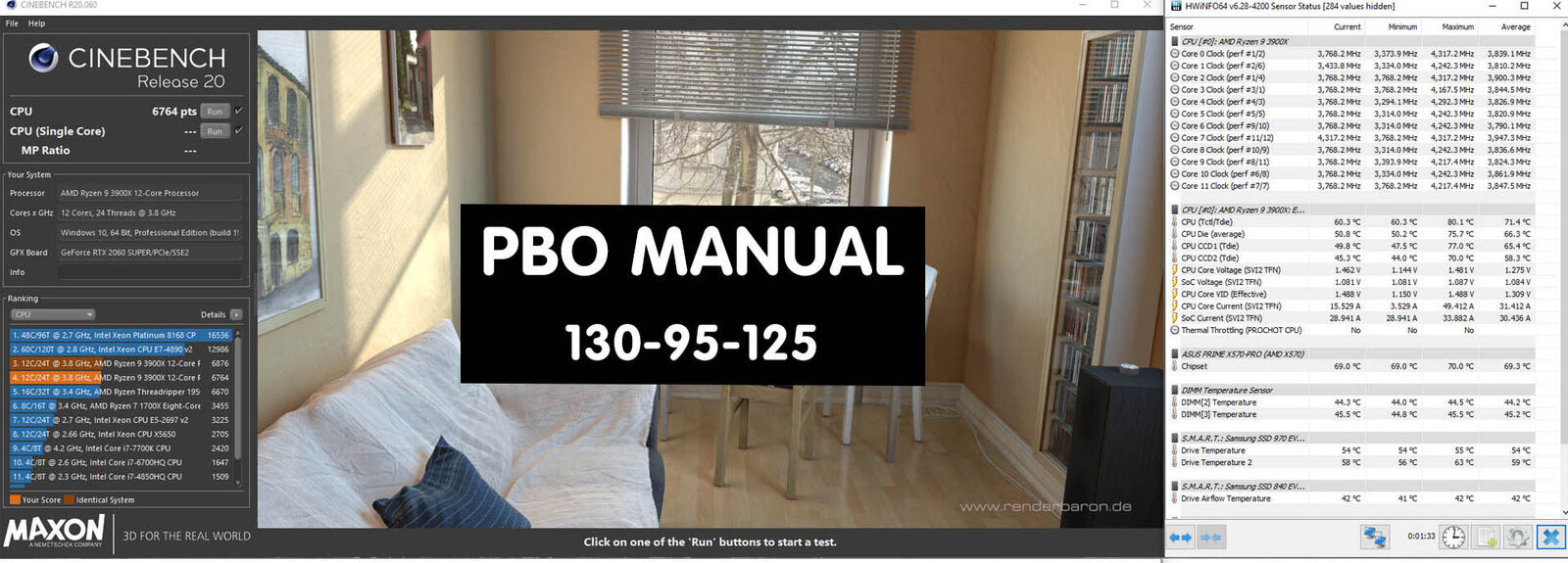

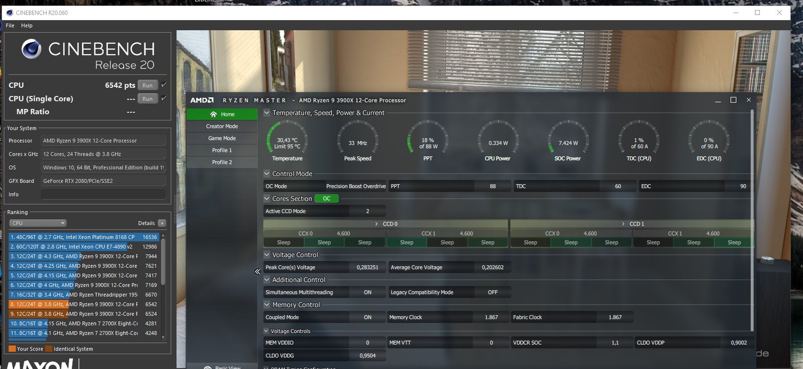

malakudi Δημοσ. 23 Αυγούστου 2020 Δημοσ. 23 Αυγούστου 2020 Πάρε κι ένα Cinebench με τη CPU σαν 65W rated (PPT 88, TDC 60, EDC 90) Η θερμοκρασία πήγε μέχρι 49C! Μόλις τώρα, elpenor είπε Είναι περίεργη η κατάσταση με το AC, αν το δωμάτιο δεν είναι σφραγισμένο για αρκετές ώρες μπορεί το AC να δείχνει 25 αλλά χαμηλά να υπάρχει πιο κρύος αέρας για αυτό τα delta θα πρότεινα να τα λάβουμε υπόψη με ένα +-3 °C. Την ambient την μετράω με ψηφιακό θερμόμετρο χώρου. Το AC το βάζω στο 23. 2
atsddd Δημοσ. 23 Αυγούστου 2020 Δημοσ. 23 Αυγούστου 2020 1 λεπτό πριν, malakudi είπε Πάρε κι ένα Cinebench με τη CPU σαν 65W rated (PPT 88, TDC 60, EDC 90) Η θερμοκρασία πήγε μέχρι 49C! Αυτο δεν ριχνει υπερβολικα το single core? Επισης τις ρυθμισεις αυτες τις βαζεις κατευθεια στο PBO - manual settings χωρις να αλλαξεις τιποτα αλλο περα απ το docp για τις μνημες?
malakudi Δημοσ. 23 Αυγούστου 2020 Δημοσ. 23 Αυγούστου 2020 (επεξεργασμένο) Μόλις τώρα, atsddd είπε Αυτο δεν ριχνει υπερβολικα το single core? Επισης τις ρυθμισεις αυτες τις βαζεις κατευθεια στο PBO - manual settings χωρις να αλλαξεις τιποτα αλλο περα απ το docp για τις μνημες? Δε ρίχνει καθόλου το single core, δε φτάνει αυτά τα limits το single core με τίποτα. Ναι τα βάζω στο PBO manual. Μάλιστα το single ανεβάζει πιο πάνω θερμοκρασία από το all core. Το single πάει 4550-4575 MHz με 56-58C ενώ στο all core παίζει 3650 περίπου με 49C Επεξ/σία 23 Αυγούστου 2020 από malakudi 1
atsddd Δημοσ. 23 Αυγούστου 2020 Δημοσ. 23 Αυγούστου 2020 (επεξεργασμένο) 4 λεπτά πριν, malakudi είπε Δε ρίχνει καθόλου το single core, δε φτάνει αυτά τα limits το single core με τίποτα. Ναι τα βάζω στο PBO manual. Εγω παντως χτες που το δοκιμασα αυτο και με πολυ μεγαλυτερα νουμερα απ τα δικα σου, δεν μου εδινε καθολου καλο σκορ ουτε θερμοκρασιες. Επεξ/σία 23 Αυγούστου 2020 από atsddd
malakudi Δημοσ. 23 Αυγούστου 2020 Δημοσ. 23 Αυγούστου 2020 Μόλις τώρα, atsddd είπε Εγω παντως χτες που το δοκιμασα αυτο και με πολυ μεγαλυτερα νουμερα απ τα δικα σου, δεν μου εδινε καθολου καλο σκορ ουτε θερμοκρασιες. Είναι κοντά στο στοκ αυτές οι τιμές. Δοκίμασε 88-60-90, επίσης μπορείς να δοκιμάσεις 128-80-125 (είναι τα νούμερα των 95W TDP rated CPUs όπως o 2600X Ορίστε μερικά από τα νούμερα για τα διάφορα TDP ratings της AMD Group A (95W TDP): 128W PPT, 80A TDC, 125A EDC Group B (65W TDP): 88W PPT, 60A TDC, 90A EDC Group G (105W TDP): 142W PPT, 95A TDC, 140A EDC Group H (45W TDP): 61W PPT, 45A TDC, 65A EDC 1 2
