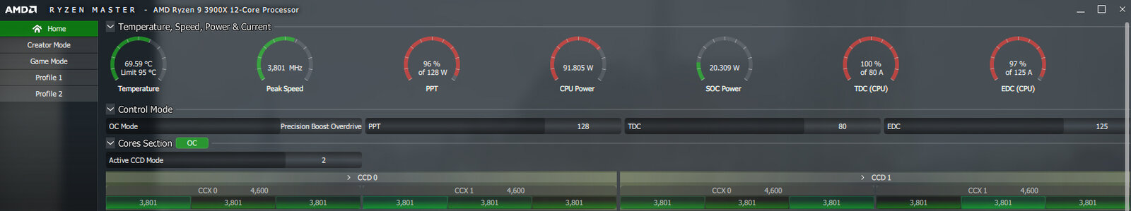

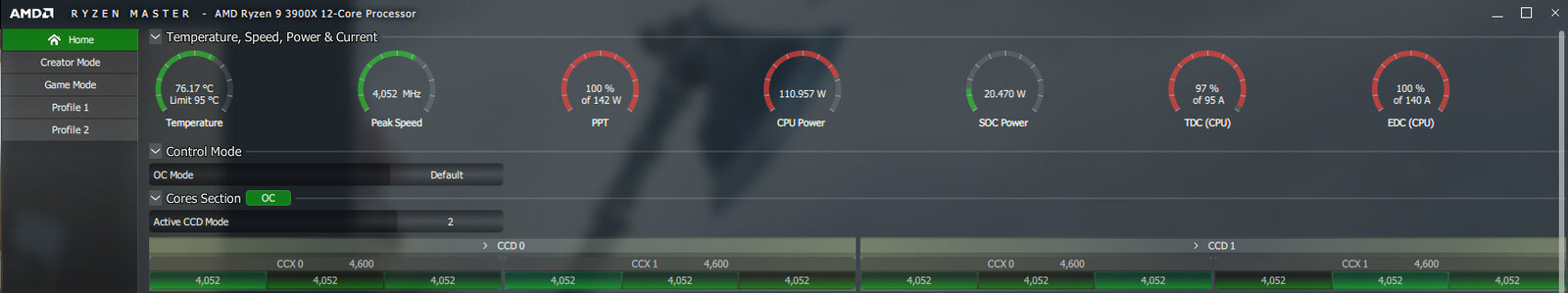

atsddd Δημοσ. 24 Αυγούστου 2020 Δημοσ. 24 Αυγούστου 2020 (επεξεργασμένο) 13 ώρες πριν, malakudi είπε Μόνο στο AI tweaker τα βάζω εγώ. Δεν έχει νόημα να τα βάζεις και στα δύο αλλά αν το κάνεις δε ξέρω ποιο παίρνει πρωτεραιότητα. Τα νούμερα δεν είναι απόλυτα, φυσικά μπορείς να κάνεις συνδυασμούς. Απλώς το EDC πρέπει να είναι μεγαλύτερο από το TDC, έστω και λίγο. Επειδή δε το απάντησα παραπάνω, κουτί έχω το Coolermaster MC500P, είναι μία παραλλαγή του Mastercase 5 Pro Λοιπον εκανα ενα τεστ με 128,80,125. Η θερμοκρασια επεσε στους 70 max σε cinebench r20. Αλλα τα ρολογια τρεχουν μεγιστο στα 3,8 και το σκορ ειναι στα 6660. Καλη λυση για οταν θελω να βαλω κανα cpu render (πολυ σπανια). Αλλα καλο να ξερω οτι εχω την επιλογη Προς το παρον η καλυτερη ρυθμιση που βρηκα για την περιπτωση μου σε σχεση θερμοκρασιας-αποδοσης ειναι το offset -0.11. 7138 score και 79 μεγιστη θερμοκρασια. Η δευτερη εικονα ειναι με το -0,11 ενω τρεχει το cinebench Επεξ/σία 24 Αυγούστου 2020 από atsddd Προσθηκη εικονας 1

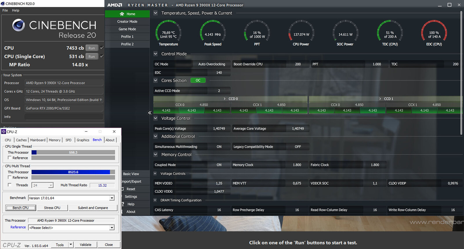

godslayerxp Δημοσ. 24 Αυγούστου 2020 Δημοσ. 24 Αυγούστου 2020 (επεξεργασμένο) Χτες έπαιξα με το pbo.. εννοείται οι τιμές που είχα για τον 3800x στα PPT-TDC-EDC δεν έκαναν για τον 3900x. - Επέλεξα να τον αφήσω ανεξέλεγκτο τον επεξεργαστή με τα όρια για να πάρει όσο θέλει. PPT - 1000 και σύμφωνα με το ryzen master την ώρα του run ήταν στο 16%... άρα πάμε στα 160w;; έτσι μεταφράζεται; - Στο f21 bios η master συμπεριφέρεται περίεργα στο TDC... όταν έχω λιγότερο ή περισσότερο από 200 τότε συμπεριφέρεται λες και το PBO είναι κλειστό 😕 - Στο EDC με λιγότερο από 140 φρενάρει η μητρική τον επεξεργαστή και δεν πάει όσο του επιτρέπει η θερμοκρασία, ενώ με περισσότερο από 140 φρενάρει ο ίδιος τον εαυτό του επειδή ανεβάζει δυσανάλογα θερμοκρασία. - Στο HWiNFO το all core έπαιζε 4150-4175 ενώ στοκ 4100-4125. Στο ryzen master φαίνεται άλλη τιμή.. δεν ξέρω ποια είναι η αληθινή. Δοκίμαζα για κανά τρίωρο... το καλύτερο σημείο ήταν αυτό που φαίνεται στο screenshot (pbo+xmp είναι). Δεν ξέρω αν αξίζει το pbo. Στον 3800x του έδινε και σε single και σε multi, στον 3900x μόνο multi τον ανέβασε. Φαντάζομαι δεν είναι κανόνας αυτό, τα νούμερα αυτά είναι με βάση το στήσιμο, κομμάτια και συνδυασμό ψύξης και ambient. Μπορεί το χειμώνα οι ίδιες ρυθμίσεις να παίρνουν κεφάλια. Επόμενες δοκιμές είναι μνήμες 3800/if 1900 με τα settings που έχω ήδη. Ελπίζω να μην με κεράσει κανένα άκυρο και να έχει χαμηλό ταβάνι... ο 3800x που είχα τα 1900 τα είχε με ένα κλικ. Επεξ/σία 24 Αυγούστου 2020 από godslayerxp 4
atsddd Δημοσ. 24 Αυγούστου 2020 Δημοσ. 24 Αυγούστου 2020 19 λεπτά πριν, godslayerxp είπε Χτες έπαιξα με το pbo.. εννοείται οι τιμές που είχα για τον 3800x στα PPT-TDC-EDC δεν έκαναν για τον 3900x. - Επέλεξα να τον αφήσω ανεξέλεγκτο τον επεξεργαστή με τα όρια για να πάρει όσο θέλει. PPT - 1000 και σύμφωνα με το ryzen master την ώρα του run ήταν στο 16%... άρα πάμε στα 160w;; έτσι μεταφράζεται; - Στο f21 bios η master συμπεριφέρεται περίεργα στο TDC... όταν έχω λιγότερο ή περισσότερο από 200 τότε συμπεριφέρεται λες και το PBO είναι κλειστό 😕 - Στο EDC με λιγότερο από 140 φρενάρει η μητρική τον επεξεργαστή και δεν πάει όσο του επιτρέπει η θερμοκρασία, ενώ με περισσότερο από 140 φρενάρει ο ίδιος τον εαυτό του επειδή ανεβάζει δυσανάλογα θερμοκρασία. - Στο HWiNFO το all core έπαιζε 4150-4175 ενώ στοκ 4100-4125. Στο ryzen master φαίνεται άλλη τιμή.. δεν ξέρω ποια είναι η αληθινή. Δοκίμαζα για κανά τρίωρο... το καλύτερο σημείο ήταν αυτό που φαίνεται στο screenshot (pbo+xmp είναι). Δεν ξέρω αν αξίζει το pbo. Στον 3800x του έδινε και σε single και σε multi, στον 3900x μόνο multi τον ανέβασε. Φαντάζομαι δεν είναι κανόνας αυτό, τα νούμερα αυτά είναι με βάση το στήσιμο, κομμάτια και συνδυασμό ψύξης και ambient. Μπορεί το χειμώνα οι ίδιες ρυθμίσεις να παίρνουν κεφάλια. Επόμενες δοκιμές είναι μνήμες 3800/if 1900 με τα settings που έχω ήδη. Ελπίζω να μην με κεράσει κανένα άκυρο και να έχει χαμηλό ταβάνι... ο 3800x που είχα τα 1900 τα είχε με ένα κλικ. Αν βαλω εγω τετοιες ρυθμισεις ακομα και στον 3900x, θα τον βγαλει η Motherboard και θα μου τον δωσει στο χερι Σε κανα 2-3 χρονακια που θα ναι για αλλαγη (αν δεν μπει σε αλλο 3ο συστημα), θα το παω κι εγω και 1000 και οσο παει να δουμε τι γινεται
akoinonitos Δημοσ. 24 Αυγούστου 2020 Μέλος Δημοσ. 24 Αυγούστου 2020 36 λεπτά πριν, godslayerxp είπε Χτες έπαιξα με το pbo.. εννοείται οι τιμές που είχα για τον 3800x στα PPT-TDC-EDC δεν έκαναν για τον 3900x. - Επέλεξα να τον αφήσω ανεξέλεγκτο τον επεξεργαστή με τα όρια για να πάρει όσο θέλει. PPT - 1000 και σύμφωνα με το ryzen master την ώρα του run ήταν στο 16%... άρα πάμε στα 160w;; έτσι μεταφράζεται; - Στο f21 bios η master συμπεριφέρεται περίεργα στο TDC... όταν έχω λιγότερο ή περισσότερο από 200 τότε συμπεριφέρεται λες και το PBO είναι κλειστό 😕 - Στο EDC με λιγότερο από 140 φρενάρει η μητρική τον επεξεργαστή και δεν πάει όσο του επιτρέπει η θερμοκρασία, ενώ με περισσότερο από 140 φρενάρει ο ίδιος τον εαυτό του επειδή ανεβάζει δυσανάλογα θερμοκρασία. - Στο HWiNFO το all core έπαιζε 4150-4175 ενώ στοκ 4100-4125. Στο ryzen master φαίνεται άλλη τιμή.. δεν ξέρω ποια είναι η αληθινή. Δοκίμαζα για κανά τρίωρο... το καλύτερο σημείο ήταν αυτό που φαίνεται στο screenshot (pbo+xmp είναι). Δεν ξέρω αν αξίζει το pbo. Στον 3800x του έδινε και σε single και σε multi, στον 3900x μόνο multi τον ανέβασε. Φαντάζομαι δεν είναι κανόνας αυτό, τα νούμερα αυτά είναι με βάση το στήσιμο, κομμάτια και συνδυασμό ψύξης και ambient. Μπορεί το χειμώνα οι ίδιες ρυθμίσεις να παίρνουν κεφάλια. Επόμενες δοκιμές είναι μνήμες 3800/if 1900 με τα settings που έχω ήδη. Ελπίζω να μην με κεράσει κανένα άκυρο και να έχει χαμηλό ταβάνι... ο 3800x που είχα τα 1900 τα είχε με ένα κλικ. Εγώ έχω παρατηρήσει ότι τo pbo κάνει πολλά κούλα στα τελευταία bios ,όπως και να έχει έχεις τούμπανο κομμάτι
