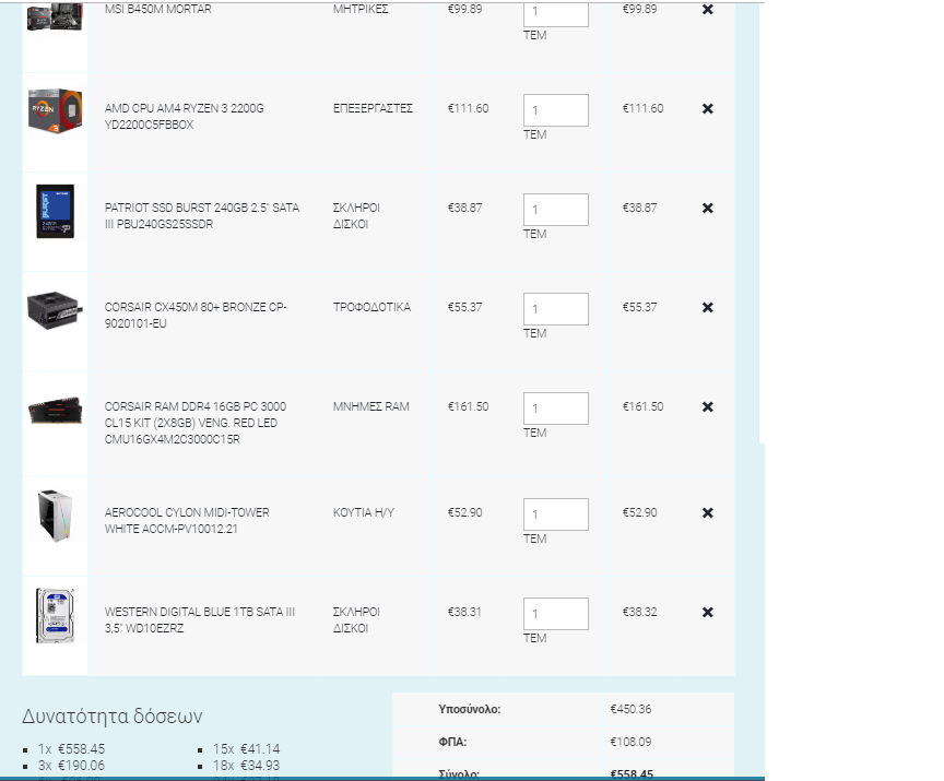

leros2004 Δημοσ. 2 Νοεμβρίου 2018 Δημοσ. 2 Νοεμβρίου 2018 2 ώρες πριν, farseen21 είπε Καλησπέρα, Θέλω να συναρμολόγησω έναν υπολογιστή κυρίως για games battlefield, call of duty, pubg, lol. Το ποσό που διαθετω είναι 600 ευρώ, οθόνη έχω όπως επίσης ποντίκι και πληκτρολόγιο, θα το συναρμολόγησω εγώ ο ίδιος έχω ψάξει και έχω καταλήξει στα εξής: Cpu: amd ryzen 3 2200g Motherboard: asus rog strix b350-f gaming Ram: HyperX Fury 8GB DDR4-2400MHz Τροφοδοτικό: corsair cx series cx650 Δίσκος: ssd samsung 860evo 250gb Οι αγορές θέλω να γίνουν από ένα κατάστημα μέσω ίντερνετ, εγώ μένω στην Θεσσαλονίκη Παρακαλώ θα ήθελα τις απόψεις σας για τα προϊόντα που βρήκα και αν πρέπει να κάνω κάποια αλλαγή ευχαριστώ για τον χρόνο σας. Με αυτή τη σύνθεση δεν θα ευχαριστήθείς gaming... Η ενσωματωμένη κάρτα γραφικών δεν φθάνει για τα παιχνίδια που γράφεις.. Η μητρική είναι υπερεκτιμημένη και πουλάει λόγο ομορφίας... Μνήμη πολύ αργή για τη πλατφόρμα των ryzen. Τροφοδοτικό υπερβολικά μεγάλο για τις απαιτήσεις του συστήματος. Ο δίσκος πολύ καλός. Κουτί έχεις ? PSU: THERMALTAKE SMART RGB 500W - 40€ Μητρική: ASROCK B450M-PRO4 ή MSI B450M PRO-VDH - 79€ έκαστος. Επεξεργαστής: AMD RYZEN 5 1600 139€ Ram: G.SKILL 16GB DDR4-3000MHZ 119€ GPU: PALIT GEFORCE GTX1050 TI 4GB DUAL OC - 160€ SSD: SAMSUNG 860 EVO 250GB - 53€ Σύνολο: 590€ (Όλα απο ένα κατάστημα) 2
Rhamnusia Δημοσ. 3 Νοεμβρίου 2018 Δημοσ. 3 Νοεμβρίου 2018 11 λεπτά πριν, leros2004 είπε Με αυτή τη σύνθεση δεν θα ευχαριστήθείς gaming... Η ενσωματωμένη κάρτα γραφικών δεν φθάνει για τα παιχνίδια που γράφεις.. Η μητρική είναι υπερεκτιμημένη και πουλάει λόγο ομορφίας... Μνήμη πολύ αργή για τη πλατφόρμα των ryzen. Τροφοδοτικό υπερβολικά μεγάλο για τις απαιτήσεις του συστήματος. Ο δίσκος πολύ καλός. Κουτί έχεις ? PSU: THERMALTAKE SMART RGB 500W - 40€ Μητρική: ASROCK B450M-PRO4 ή MSI B450M PRO-VDH - 79€ έκαστος. Επεξεργαστής: AMD RYZEN 5 1600 139€ Ram: G.SKILL 16GB DDR4-3000MHZ 119€ GPU: PALIT GEFORCE GTX1050 TI 4GB DUAL OC - 160€ SSD: SAMSUNG 860 EVO 250GB - 53€ Σύνολο: 590€ (Όλα απο ένα κατάστημα) Ή ας πάρει κάτι τέτοιο σε μνήμες https://www.skroutz.gr/s/7407415/G-Skill-RipjawsV-8GB-DDR4-3200MHz-F4-3200C16D-8GVK.html και να χτυπήσει μια 1060 είναι πολύ μικρή η διαφορά 160 σε 200 για την διαφορά που έχουν και κολλάει 2 ντιμ πιο μετά αν τα χρειαστεί.
