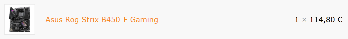

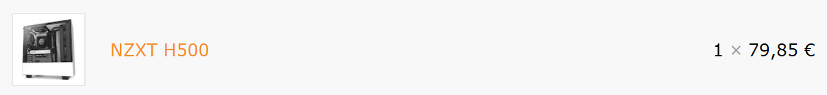

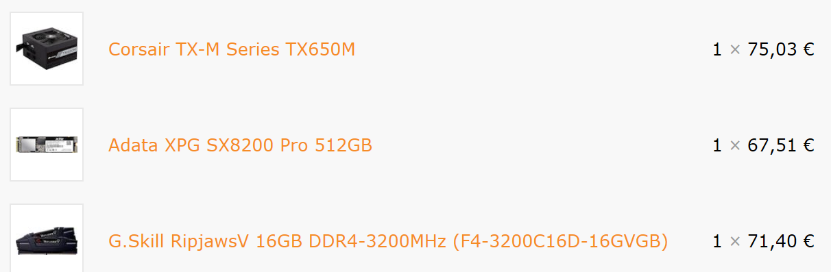

Καλημέρα σας,
είχα ρωτήσει και στο παρελθόν για νέο build, όμως τώρα που βγήκαν οι νέοι ryzen κατέληξα.
Έχω ήδη κάνει τη παρακάτω παραγγελία και θέλω να μου πείτε αν έχει νόημα να περιμένω να πέσουν οι τιμές κι άλλο σε κάρτες γραφικών τύπου rx nitro 580 ή 590.. Νομίζω ότι μπορώ να περιμένω λίγο αν μου πείτε ότι η sapphire 5850 xtreme (που έχω από το 2011..) δε θα 'κρεμάσει΄ τραγικά το υπόλοιπο σύστημα (για τις παρακάτω απαιτήσεις).
Επίσης, αν θεωρείτε ότι ο 2600x είναι η πιο vfm (στα 151€ τώρα) επιλογή αυτή τη στιγμή για το παρακάτω build.
Η χρήση θα είναι ταινίες 1080 (και 3D όποτε βγαίνουν) με 5.1 ήχο (μέσω s/pdif σε ενισχυτή) και gaming pes2019 (εν αναμονή του pes2020, θα ήθελα να παίζει σε 1080p με όλα high) και GTAV.
Η οθόνη είναι tv SONY KDL-55W805C (1080p/3D).
image.png.3054b643a762247d394641fb7033fb5c.pngimage.png.5810596966b9bbe5f2e1a766a5eda849.pngimage.png.285c8e4f339a51d13acfa82b692d08ab.png

Καλημέρα!
Ναί εφόσον έχει είκοσι ευρώ διαφορά απο τον 2600 είναι προτιμότερος. Για κάρτα πόσα λεφτά διαθέτεις; Για τα παιχνίδια που ανέφερες ακόμα και η rx570 αρκεί με το παραπάνω.

Καλησπέρα και πάλι, γρήγορη ερώτηση.
Δυστυχώς οι ram (G.Skill Ripjaws V 16GB (2X8GB) DDR4 3200MHz) θα κάνουν 20 εργασιμες...
έχει νόημα να πάω σε αυτές: Kingston HyperX Fury 16GB (1X16GB) DDR4 3200MHz White? δε βρίσκω συγκριτικό  με τις ripjaws..
Επίσης, οι Fury παίζουν κοντά στη τιμή (1 vs 2 modules).. είναι καλύτερα 1 module ή 2?

Μιλάς για τις HyperX Fury White 16GB DDR4-3200MHz (HX432C18FW/16).
Αναφορά σε κείμενο
JEDEC/XMP TIMING PARAMETERS
JEDEC/PnP: DDR4-3200 CL18-21-21 @1.2V
XMP Profile #1: DDR4-3200 CL18-21-21 @1.2V
XMP Profile #2: DDR4-2933 CL17-19-19 @1.2V
Καλό το 1.2V (χαμηλότερο από το συνήθες 1.35V) αλλά το CL 18-21-21 δεν είναι χαμηλό (και λογικό αφού είναι με 1.2V) σε σχέση με τα CL16 σε άλλες μνήμες.
Άποψη μου (χωρίς να έχω τέτοιου επιπέδου hardware) ότι το dual channel είναι προτιμότερο από το single channel.
36 λεπτά πριν, TopCLR είπε
