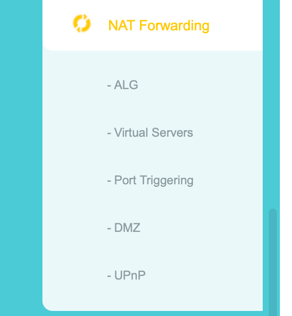

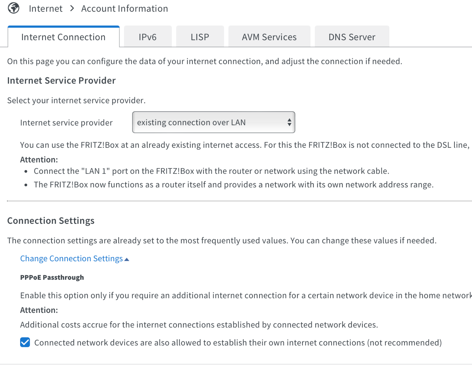

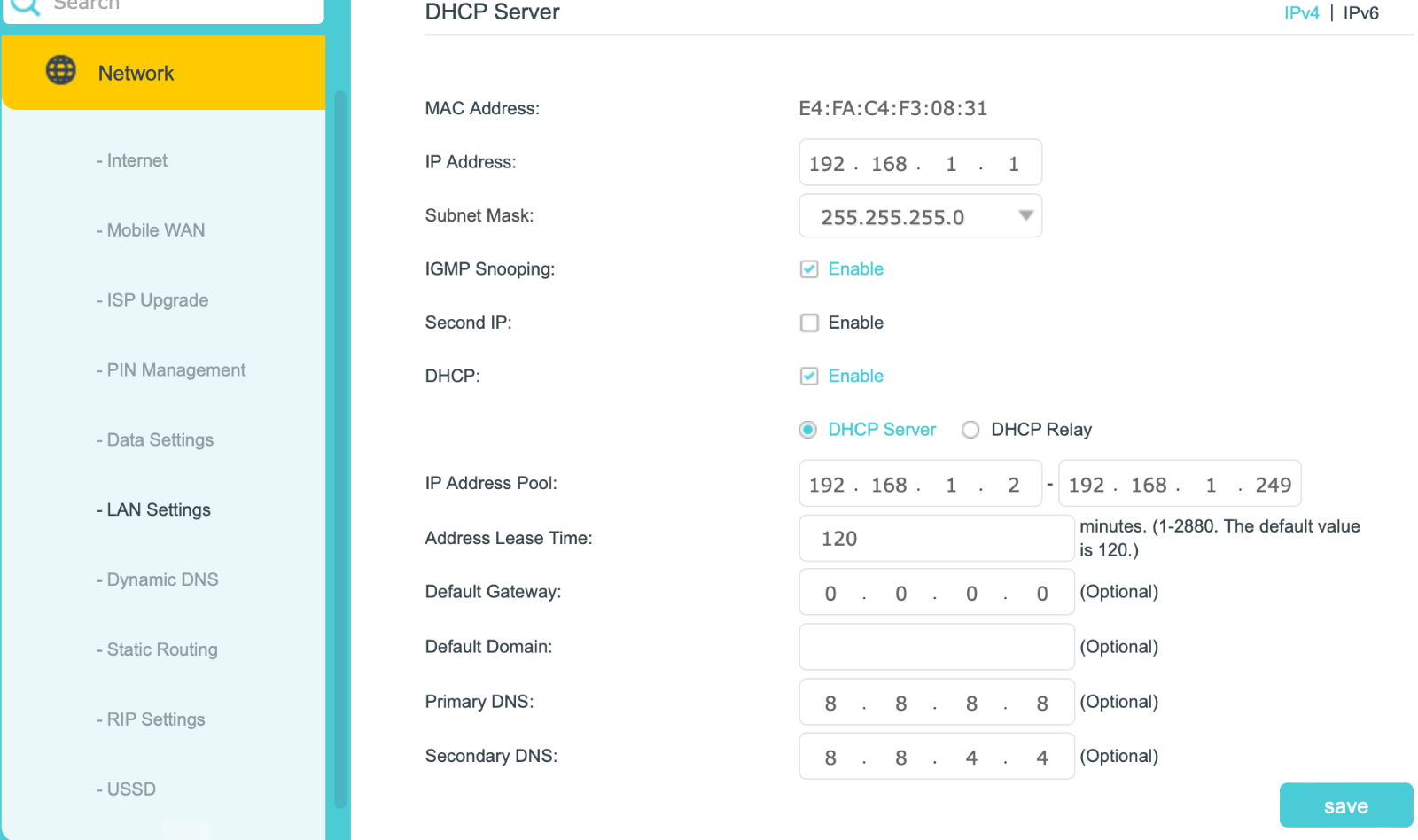

Στο tplink τι πρέπει να επιλέξω και που ;
Στο fritz ....
η μια ευκολη λυση θα ηταν να το σκασεις σε μια Lan του fritz ωστε το fritz να μην παιζει ως router για να μην σου κανει Nat και να εχεις μονο το Nat στο 5g. αλλιως μετα θελει dmz ή διπΛα port forward. μια φορα το ειχα κανει καποτε σε αλλα router.
