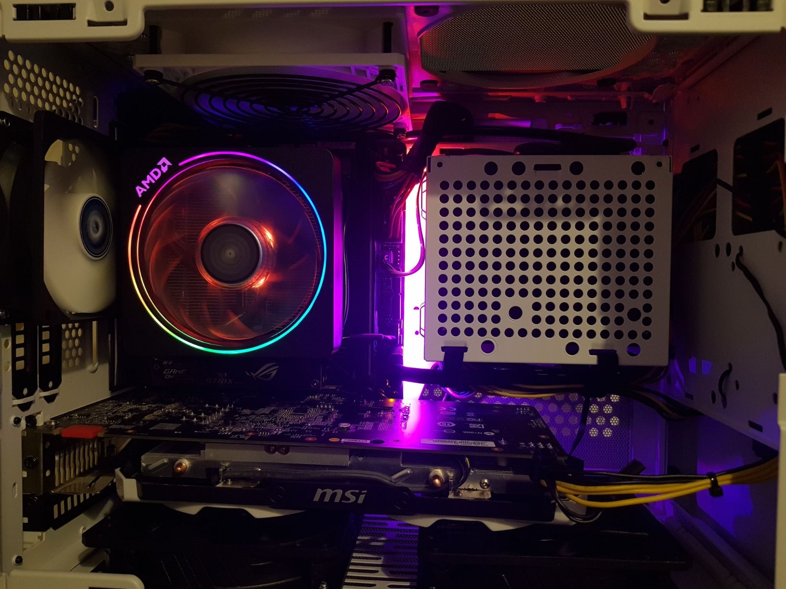

papastr0umf Δημοσ. 5 Μαΐου 2021 Δημοσ. 5 Μαΐου 2021 να μαι και γω, πρωτη φορα itx και για μενα το δυσκολο της υποθεσης ειναι τα καλωδια (εχω στουπωσει πολλα στο μπροστα μερος) ακομα περιμενω εναν ακομα Ρ12 για επανω, και τις μνημες καθοτι το μηχανημα εγινε με low budget, το τροφοδοτικο ειναι kolinkSF450, οποτε τρωω κιτρινιλα στα power cables 11

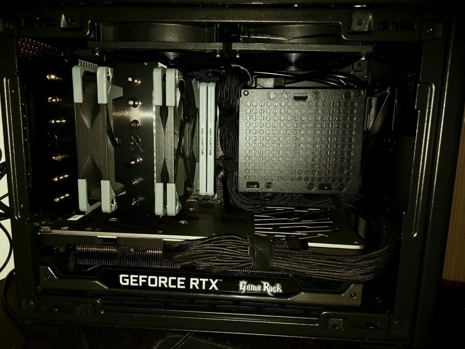

vins Δημοσ. 9 Μαΐου 2021 Δημοσ. 9 Μαΐου 2021 Ήρθε η Fuma 2 και οι 2 arctic p12 pst που αντικατεστησαν τους sickleflow! Πολύ καλές θερμοκρασίες πλέον με pbo2+curve optimizer παίζει στα 4.7 all core σταθερά με max 76 βαθμούς! Επίσης με την b550-i rog strix η fuma 2 χωράει, χωρίς καμία απολύτως παρέμβαση, με το tempered glass (οριακά, αλλά χωρίς να το ακουμπάει)! Με τους arctic σε exhaust χαμηλότερος θόρυβος φυσικά! 6
Sheogorath Δημοσ. 9 Μαΐου 2021 Δημοσ. 9 Μαΐου 2021 10 λεπτά πριν, vins είπε Ήρθε η Fuma 2 και οι 2 arctic p12 pst που αντικατεστησαν τους sickleflow! Πολύ καλές θερμοκρασίες πλέον με pbo2+curve optimizer παίζει στα 4.7 all core σταθερά με max 76 βαθμούς! Επίσης με την b550-i rog strix η fuma 2 χωράει, χωρίς καμία απολύτως παρέμβαση, με το tempered glass (οριακά, αλλά χωρίς να το ακουμπάει)! Με τους arctic σε exhaust χαμηλότερος θόρυβος φυσικά! Αν αντικαταστήσεις τους ανεμιστήρες της ψύκτρας θα κερδίσεις βαθμούς αλλά ίσως χάσεις σε θόρυβο. Είναι πάαααρα πολύ noise optimized. 3
vins Δημοσ. 9 Μαΐου 2021 Δημοσ. 9 Μαΐου 2021 (επεξεργασμένο) 37 λεπτά πριν, Sheogorath είπε Αν αντικαταστήσεις τους ανεμιστήρες της ψύκτρας θα κερδίσεις βαθμούς αλλά ίσως χάσεις σε θόρυβο. Είναι πάαααρα πολύ noise optimized. Όχι δεν πρόκειται να αντικατασταθούν οι συγκεκριμένοι, ειναι εξαιρετικό το noice/performance ratio! Κι επειδή μεγαλώσαμε, την ησυχία την εκτιμάμε και λιγο παραπάνω 😂 Arctic έβαλα πάνω σε exhaust γιατί οι μανίσιοι ήταν αρκετά θορυβώδεις σε πάνω από 50%, και η 3070 τη βγάζει τη ζεστούλα της Επεξ/σία 9 Μαΐου 2021 από vins 1
