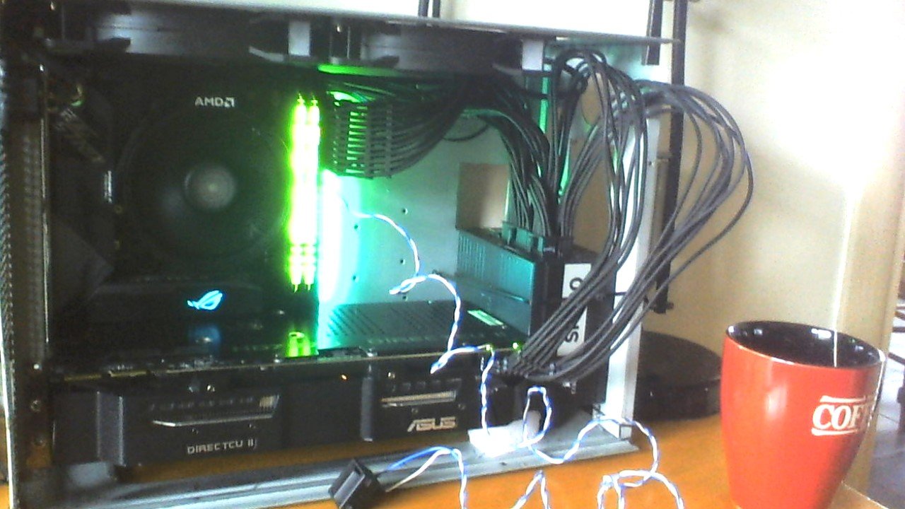

RX5700XTCat Δημοσ. 31 Δεκεμβρίου 2021 Δημοσ. 31 Δεκεμβρίου 2021 23 λεπτά πριν, Xoroxronis είπε Όπως είναι exhaust. Θα βγάζουν έξω και την ζέστη της gpu και του υπόλοιπου pc αλλά θα ρουφάνε ταυτόχρονα και κρύο αέρα απ το πλαϊνό πάνελ που θα βοηθήσει και την cpu. Το ξέρω ότι μπορεί να φαίνεται λίγο περίεργο αλλά δουλεύει στα λίγα λίτρα. Ειχα σκοπο να κανω το πλαινο πανελ απο plexi η καποιο γυαλί. Φαντάζομαι οτι αυτο το σχέδιο προϋποθέτει οτι το πλαϊνό πανελ είναι μέταλλο;
jgeorgiou Δημοσ. 31 Δεκεμβρίου 2021 Δημοσ. 31 Δεκεμβρίου 2021 12 λεπτά πριν, RX5700XTCat είπε Ειχα σκοπο να κανω το πλαινο πανελ απο plexi η καποιο γυαλί. Φαντάζομαι οτι αυτο το σχέδιο προϋποθέτει οτι το πλαϊνό πανελ είναι μέταλλο; κάνε τρύπες στο πλεξι 2
Xoroxronis Δημοσ. 31 Δεκεμβρίου 2021 Δημοσ. 31 Δεκεμβρίου 2021 1 ώρα πριν, RX5700XTCat είπε Ειχα σκοπο να κανω το πλαινο πανελ απο plexi η καποιο γυαλί. Φαντάζομαι οτι αυτο το σχέδιο προϋποθέτει οτι το πλαϊνό πανελ είναι μέταλλο; Ναι ότι σου έγραψα προϋποθέτει ότι όλα τα πάνελ είναι σουρωτήρια.

Sheogorath Δημοσ. 2 Ιανουαρίου 2022 Δημοσ. 2 Ιανουαρίου 2022 Στις 31/12/2021 στις 2:28 ΜΜ, RX5700XTCat είπε Ειχα σκοπο να κανω το πλαινο πανελ απο plexi η καποιο γυαλί. Φαντάζομαι οτι αυτο το σχέδιο προϋποθέτει οτι το πλαϊνό πανελ είναι μέταλλο; Ο αέρας που ψύχει το τροφοδοτικό που πάει μετά το τροφοδοτικό; Δεν βλέπω να φεύγει κάπου. Θα έχεις hotspot. 1
RX5700XTCat Δημοσ. 4 Ιανουαρίου 2022 Δημοσ. 4 Ιανουαρίου 2022 Στις 2/1/2022 στις 7:55 ΠΜ, Sheogorath είπε Ο αέρας που ψύχει το τροφοδοτικό που πάει μετά το τροφοδοτικό; Δεν βλέπω να φεύγει κάπου. Θα έχεις hotspot. Καλημερα! Δεν εχω τελειωσει ακομη με το τροχισμα του κουτιου αλλα ουτως η αλλως μετακινηθηκε αλλου. Απο κατω εχω επισυναψει μια φωτογραφια με το πως παει τωρα... Ειναι πολυ μπαχαλο και εχει ακομη μπολικα πραγματακια για να τελειωσει. Εβγαλα τον hdd διοτι δεν χωρανε τα καλωδια να πανε στην μητρικη. Θα βαλω λογικα καποιον αλλο m.2 στην πισω θυρα. Αν παρεμπιπτοντως ενδιαφερεται κανεις για κανεναν Seagate 2tb HDD για ανταλλαγη με m.2 500 gb να με ενημερωσει..... Το ξερω, ο χαμος με την επεκταση για το ρευμα του καλωδιου ειναι πολυ τραγικος. Θα μπει μονωση στα γυμνα καλωδια για να αποφυγω τυχων δυστυχηματα. Μου μενει ακομη να: Φτιαξω πλαινα καπακια , μπροστινο πανελ με usb και audio , Φιλτρα σκονης στην πισω και πλαινη πλευρα και τριψιμο, βαψιμο σε οτι απομενει. Ευχαριστω για την βοηθεια απο ολους σας μεχρι τωρα! 1
