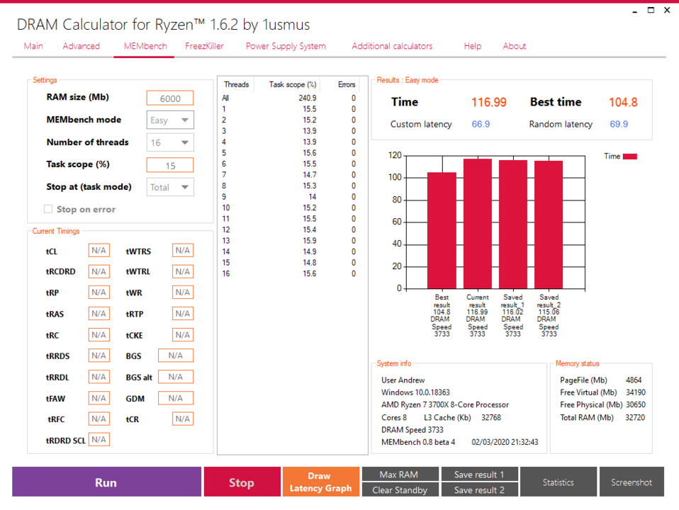

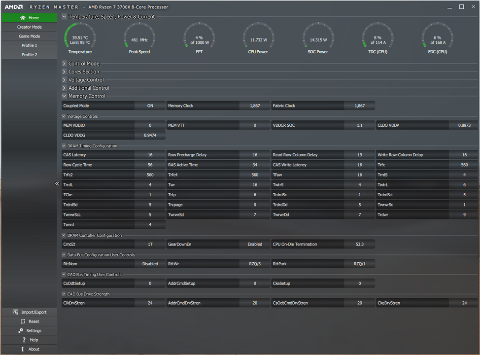

Καλησπερα παιδες!! Νεο build κ μετα το διαβασμα του συγκεκριμενου thread η επιλογη μνημων ηταν μονοδρομος! Χρησιμοποιω 2x16gb κ μετα απο αρκετο σκαλισμα τις τρεχω με 1.41v ως εξης
Spoiler
Βασικα εβαλα τις ρυθμισεις του DRAM calculator για 3733 fast (στα 3800 δν ποσταρε καν) κ μετα αρχισα να κατεβαζω καποια timings βαση σχολιων στο thread. Επειδη οτι εκανα, το εκανα παπαγαλιστικα εχω την εντυπωση οτι καπου εχω κανει πατατα γιατι βλεπω παιδια με παραπλησιο hardware με λιγο πιο καλες επιδοσεις σε AIDA κ Membench του calculator. Επισης ενω στο AIDA συνηθως εχω latency 67,4ns υπαρχουν περιπτωσεις που μου βγαζει γυρω στο 68,7. Για την ακριβεια  συνηθως παιζω εδω
Spoiler
Αλλα καμια φορα το latency φτανει
Spoiler
Κ μια απο το Membench του calculator
Spoiler
Τι λετε? Εχω κανει πατατα ή ειναι νορμαλ τα νουμερα? Οποιαδηποτε προταση απο τους guru του thread ευπροσδεκτη!! 😀

Εγώ μια χαρά τα βρίσκω τα νούμερα σου δεν νομίζω ότι πρέπει να σε απασχολεί κατι

Και εμενα μου φαινονται κομπλε. Θα μπορουσες βεβαια να εχεις καλυτερο latency, γυρω στα 66-65, αλλα πιστεψε με δεν θα επηρεασει τιποτα που θα καταλαβεις την διαφορα επιδοσεων.
Βασικα δν μπορω να καταλαβω τι παιζει αλλα σημερα ενω δν θυμαμαι να χω σκαλισει κατι αλλο οσες φορες κ να ετρεξα το AIDA, οσα restart κ να κανα, το latency καρφωμενο στο 68,7 αντι για 67,4 που εχω κανονικα! Μηπως να γυρισω λιγο σε XMP κ μετα ξανα στα παραπανω settings?
Τις ρυθμισεις που αφορουν το training στο BIOS τις αφηνω στο auto?
Αν πουμε οτι ξεκιναω να σφιξω κ αλλο καποια settings τι θα μπορουσα να πειραξω? To tCWL δοκιμασα αλλα δν κατεβαινει. Το ιδιο κ τα tRDRDSD/DD κ tWRWRSD/DD, δοκιμασα 1/3 κ 2/5 αλλα δν postarei καν. Υπαρχει κατι αλλο που θα μπορουσα να αλλαξω?

Εγώ που τις τρέχω σε 3800 έχω τα ίδια σχεδόν νούμερα. Δεν έχω προσέξει κάποιον να έχει καλύτερα σε 2Χ 16gb ενώ έχω προσέξει ότι όλοι με 2Χ 8gb έχουν καλύτερο latency. Όταν είχα μία φτηνή B450 το latency είχε διακυμάνσεις (πολύ μεγαλύτερες από τις δικές σου), όταν επένδυσα σε μία καλή X570 έγινε σταθερό οπότε πιστεύω ότι είναι θέμα μητρικής.
Δοκίμασα και εγώ να σφίξω περισσότερο τα timmings από ότι έλεγε ο calculator αλλά δεν κατάφερα τίποτα, μερικές φορές έκανε πολλές ώρες να φανεί το memory error αλλά στο τέλος πάντα υπήρχε και γύριζα στα νούμερα του calculator ( με 560 trfc αντί για 580 που προτείνει για 3800). Είδα στο internet ένα τύπο με καλύτερα sub timings αλλά είχε τερματίσει το signal termination και δεν θέλω να μπω σε αυτό το δρόμο.
Ρυθμίσεις για το training έχει ο calculator στην επόμενη σελίδα αλλά 99% είναι ίδιες με το auto.
Οι Dual Rank/Multi Rank (2x16, 4x8) έχουν ελαφρώς χειρότερο latency από τις Single Rank (2x8) αλλά καλύτερο copy και καλύτερη απόδοση στα παιχνίδια (στα ίδια settings πάντα)
Τωρα που το λετε δν ειχα προσεξει αν ηταν με dual ή single rank τα σκορ που ειχα δει. Ωραια! Οποτε τις αφηνω ως εχει. Θα τρεξω αποψε κ το sottr να δω τι διαφορα εχει σε σχεση με τις XMP ρυθμισεις.
