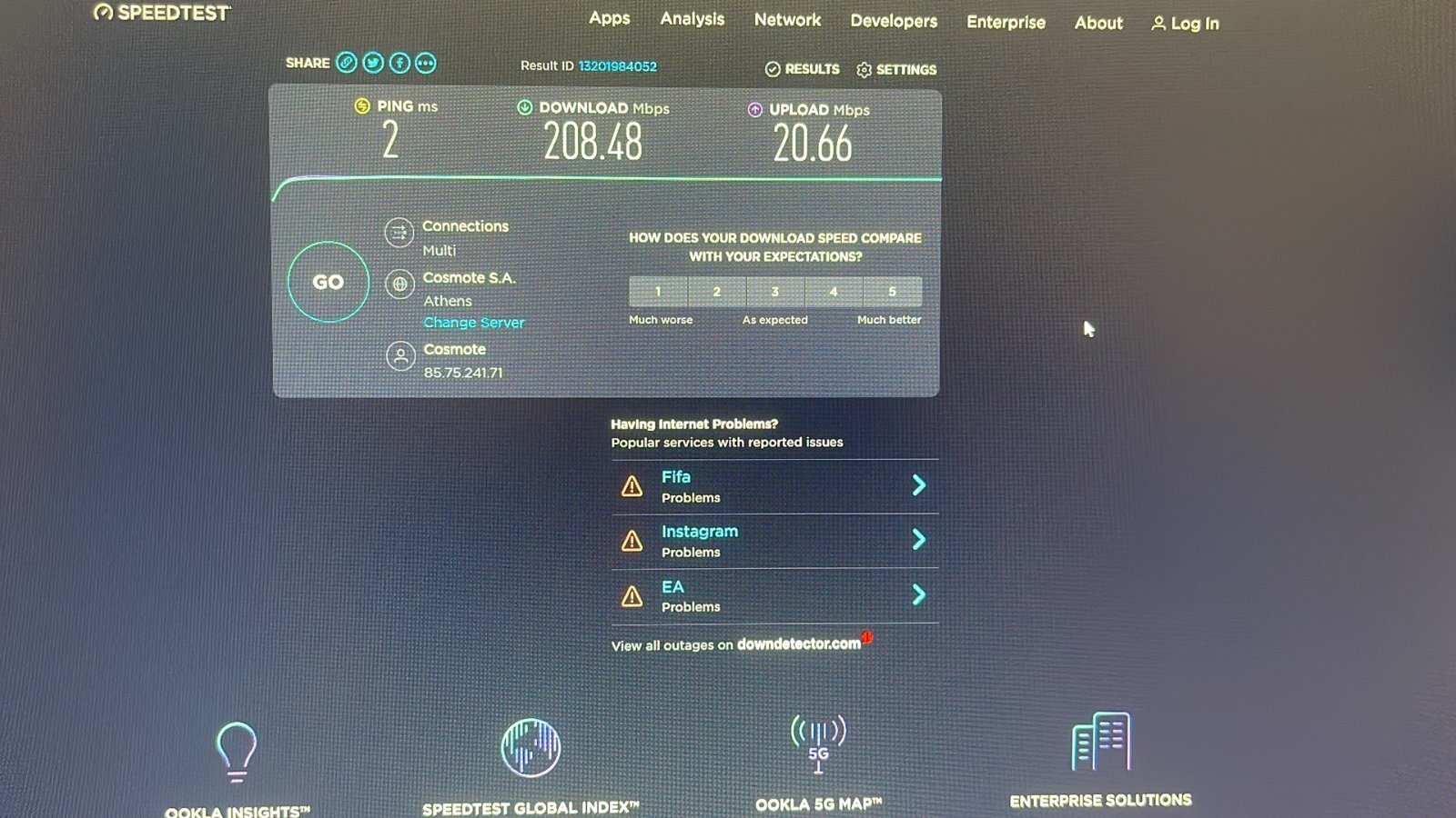

Τωρα ηρθε τεχνικος και μου λεει οτι παιζει να φταιει το λαπ τοπ ποθ δεν κατεβαζει γρηγορα....Λεει για την καρτα δικτυου μαλλον πρεπει να παρω καινουριο λαπ τοπ δεν ξερω τι να κανω ενω στο κινητο κατεβαζει σφαιρα στο λαπ τοπ οχι...
Πως γινεται στο speed test να μου βγαζει 200 και οταν παω να κατεβασω 4 μεγαλα αρχεια στο συνολο η ταχυτητα να μην ειναι 200?
Για ασυρματο πηρα αυτο...
https://www.skroutz.gr/s/23813531/TP-LINK-Archer-T3U-Plus-Ασύρματος-USB-Αντάπτορας-Δικτύου-με-Αποσπώμενη-Κεραία-1300Mbps.html
1 μετρο το ρουτερ απο το λαπ τοπ
Επεξ/σία από antinazi
