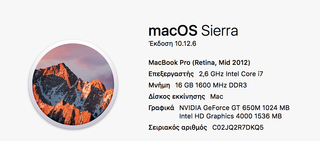

Homecinemakias Δημοσ. 8 Νοεμβρίου 2019 Δημοσ. 8 Νοεμβρίου 2019 Καλησπέρα στην ομάδα. θα ήθελα να μου πείτε την άποψή σας για τον τρόπο που μπορεί ένας σκληρός δίσκος να επικοινωνεί με αμεσότατο και γρήγορο τρόπο με τον Μάκ μου δίχως κολλήματα και καθυστερήσεις. Οι εργασίες μου είναι video editing στο final cut pro κυρίως. Για αλλαγή εσωτερικού ssd απο τον 500άρη μου σε μεγαλύτερο, ούτε συζήτηση. Οι τιμές είναι στον θεό (επίσης, δεν μιλάω για λύσεις κινέζικες). Ευχαριστώ πολύ!
