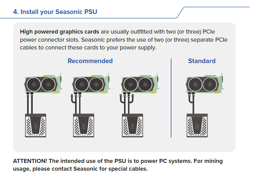

H seasonic συνιστα 2 διαφορετικα καλωδια παντως.
