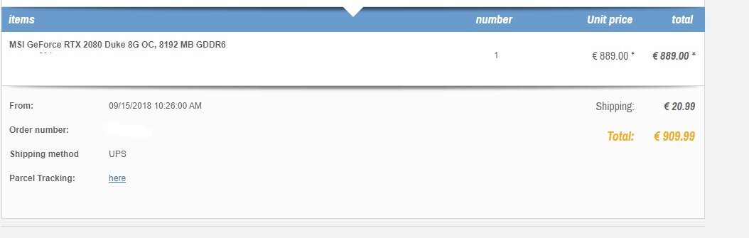

Εχω την αίσθηση ότι σε λίγους μήνες απλά θα έχει ξεχαστεί το θέμα και απλά θα αναφέρεται όπως και το θέμα με τις micron gddr6 στο launch των turing, και απλά θα το αναφέρουν τα καθυστερημένα σε site τύπου wccft, επίσης αυτό με το ανύπαρκτο στοκ, είναι τουλάχιστον υπερβολικό, στις Turing είχα κάνει παραγγελία 15/9/2018 και παρέλαβα 2/10, ε τώρα έγινε η παραγγελία 17/9/2020, τότε μάλιστα το caseking ήταν η μόνη που έφερε αρχικά στοκ και είχα αλλάξει την παραγγελία μου σε σχέση με την msi που είχα αρχικά επιλέξει
