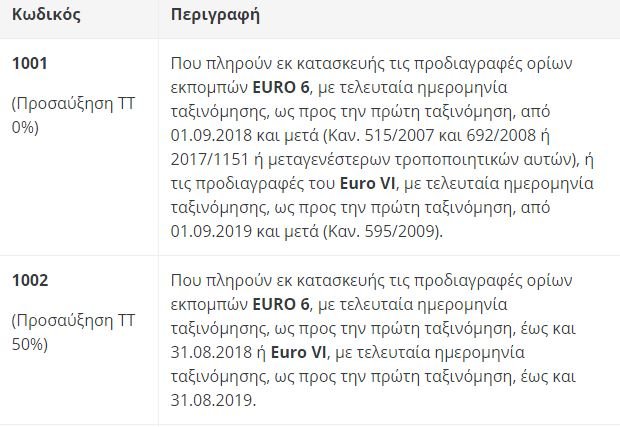

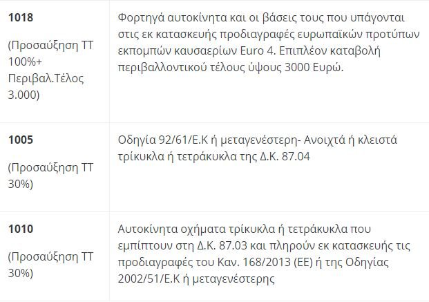

Γνώριζει κάποιος με ακρίβεια βαση της καινούργιας νομοθεσίας , και έχοντας υπόψιν ρύπους κλάση και χλμ κατηγορία τιμή προ φόρων πως υπολογίζεται η τιμή σε μεταχειρισμένο όχημα . Όχι σε καινούργιο !
Στις 23/2/2021 στις 5:45 ΜΜ, Grim Ripper είπε
Δεν βρίσκω κάτι σίγουρο με τις χρονολογίες για euro5-6-κτλ, μιας και έχεις ασχοληθεί περισσότερο ξέρεις πώς θα το δούμε έστω και χοντρικά;
Επειδή με την τύχη που έχω θα μου βγει κανένα euro4 ή euro5a με αυτά που έχω δει άρα θα έχω και έξτρα πρόστιμο.
Δες ότι έχω ανεβάσει κι αν βγάλεις άκρη πάρε με τηλέφωνο!!! Οι ανθρώποι είναι ΤΡΑΓΙΚΟΙ ΚΑΡΑΓΚΙΟΖΗΔΕΣ!!!
Συντελεστές τέλους ταξινόμησης.pdf
