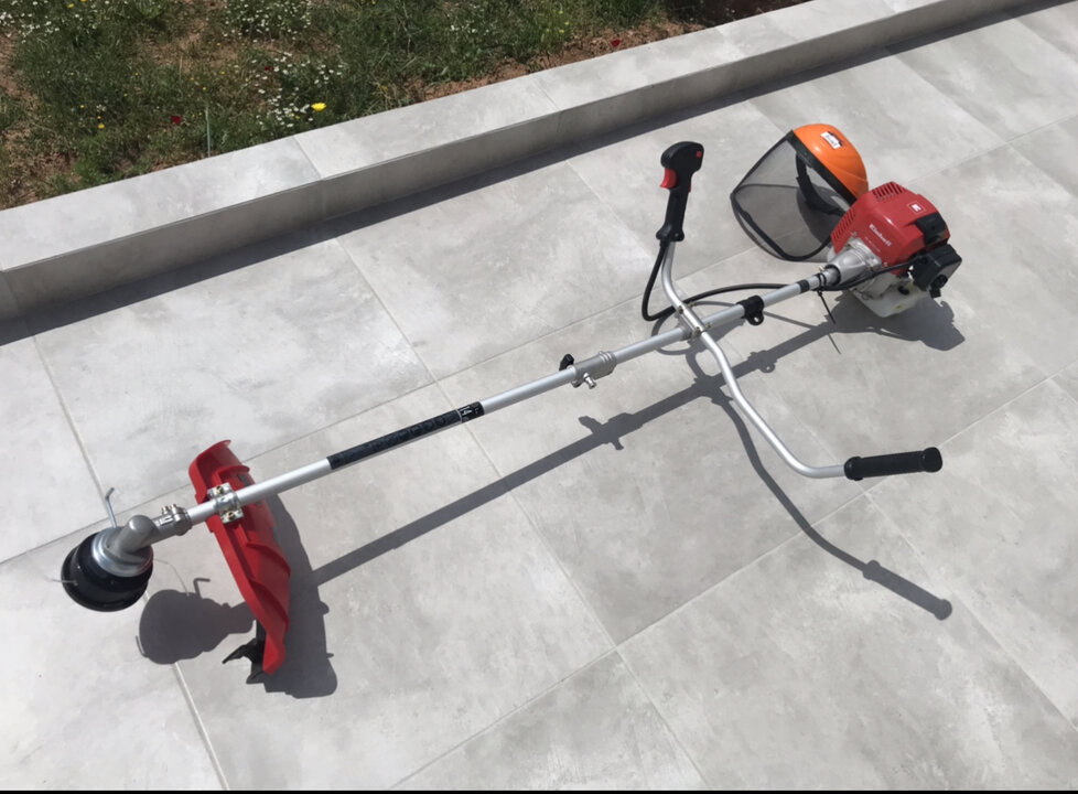

papoys1 Δημοσ. 16 Απριλίου 2020 Δημοσ. 16 Απριλίου 2020 5 ώρες πριν, 41ex είπε ευχαριστώ όλους για την συμμετοχή, για την ιστορία πήρα τελικά το μικρό το Kraft (52κεκ, 2ιπ) στα 99 ευρώ. https://www.skroutz.gr/s/17674937/Kraft-691058.html εντάξει είναι πιο πλαστικό από το ιαπωνικό των 400 που είχα δουλέψει αλλά απο κόψιμο μια χαρά την έκανε τη δουλεία. πιστέω δεν θα είναι τόσο ανθεκτικό στη κακομεταχείριση, θέλει φροτίδα και προδέρμ, αλλά μεχρι στιγμής είμαι ικανοποιημένος σαν vfm αγορά. θα επανέλθω αν έχω κάτι νεότερο.. Φίλε μια χαρά είναι μην το φοβάσαι καθόλου.Σκυλιά είναι.Έχω δύο Κινέζικα το ένα από alex pak 20+ χρόνια αγορασμένο με δραχμές και το άλλο χρόνια 5 από ΡΟΜΑ με 60 ευρώ. Τα ξεσκίζω και τα δύο ειδικά στις ελιές 2-3 μέρες συνεχόμενες τους πίνω το ζουμί.Δεν έχουν πάθει το παραμικρό.Θα πάρεις μόνο ένα γράσο μυτερό μπροστά και μία στο τόσο θα βγάζεις μία βίδα και το γρασάρεις μπροστά στην κεφαλή εκεί που λέει το μάνουαλ.Βενζινούλα εγώ της βάζω 100 με 150 ml λάδι στα 4 λίτρα. Από μία τέτοια κεφαλή τους έχω με 5 ευρώ αλουμινίου και τους βάζω μεσηνέτζα 3 χιλιοστών. Τα μαγαζιά τα πουλάνε με την άλλη την αυτόματη που βγαίνει σιγά - σιγά μόνη της η μεσηνέτζα αλλά εκείνα δεν κόβουν σύριζα το χορτάρι όπως το κόβουν αυτές των 5 ευρώ.

ΠάρηςΓ Δημοσ. 15 Ιουνίου 2020 Δημοσ. 15 Ιουνίου 2020 Σκεφτομαι να παρω https://www.skroutz.gr/s/17908396/Oleo-Mac-BCH-400-T.html μιας και σε αντιθεση με τα κινεζικα φαινεται να εχει καλυτερη ποιοτητα καθως και manual και προδιαγραφες. Ειχα δοκιμασει ενα kraft κινεζο με ρευμα που δανειστικα αλλα δουλεια δεν εκανε και απο τις δονησεις δεν αντεχες πολυ ωρα ειδικα με δισκο. Επισης ειχε αρχισει να διαλυεται με λιγες ωρες.Για επωνυμο θες 800ευρω που ειναι πολλα. Ο χωρος που θελω ειναι μικρος γυρω στο μισο στρεμα με καποια σημεια 2μετρα βλαστηση. Βεβαια θελω να κανω και στο δρομο 200 μετρα που ειναι χωματοδρομος και γραρζουνανε τα χορτα τα αυτοκινητα.
