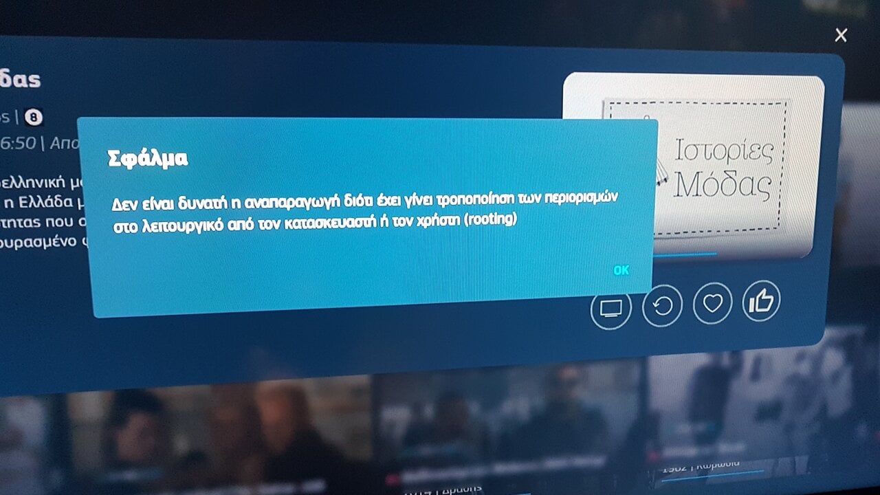

Σε τηλεόραση η εφαρμογή έχει προβλήματα. Σε android box παίζει υποδειγματικά.
Το Mini M8S το βλέπει rooted! Εγκαθίσταται κανονικά, login κανονικά, και όταν πας να παίξεις κανάλι κλπ βγάζει αυτό το μνμ.
Και δεν το έχω αγγίξει! Σημ. το netflix παιζει κανονικά. Αν δεν κάνω λάθος αν ήταν rooted δε θα έπαιζε netflix/
Έστειλα μνμ στο twitter να δω τι θα μου απαντήσουν.
Καμιά πρόταση εδώ;

1 ώρα πριν, gregdel είπε
Καμιά πρόταση εδώ;
το netflix παιζει παντου, ειτε root ειτε unroot. ολα τα tvbox ειναι ρουταρισμενα, εκτος του xiaomi, nvidia shield και αυτων που εχουν λειτουργια on/off root. οι εφαρμογες novago, cosmotego, παιζουν μονο σε unroot μηχανηματα, και το δικο σου μηχανημα ειναι ρουταρισμενο.
3 ώρες πριν, manoskost είπε
Οπότε ακολουθώ αυτές τις οδηγίες εδώ;
https://www.doctorandroid.gr/2018/01/unroot-android-tv-box-cosmote-tv-go.html?m=1
Ή υπάρχει κάτι πιο ασφαλές; Δοκίμασε κανείς στο συγκεκριμένο;

καλησπερα!εχω ενα tv box pendoo x10 plus το εχω κανει unroot και εβλεπα κανονικα και nova go kai cosmote tv go.εκανα αναβαθμιση στο cosmote go se cosmote tv και δεν παιζει!χρειαζεται να το ξανακανω root και αν ναι με ποιον τροπο?

Γειά σας, εχω αγοράσει ενα MX-Q Pro tv box και εχω και γω το ίδιο πρόβλημα,δεν κάνει αναπαραγωγη στο cosmote tv,χρειάζεται unroot το tv box? ή να το επιστρεψω και να πάρω κάποιο άλλο που δουλευει σιγουρα? το αγόρασα για τη 2η τηλεοραση,καθως στην κύρια εχω δορυφορικό cosmote tv!
Ευχαριστω
15 ώρες πριν, pakos1983 είπε
Ευχαριστω
για να παιξει πρεπει να παρετε πιστοποιημενο android tv box και το μονο οικονομικο μεχρι στιγμης ειναι το xiaomi mibox s. και ο λογος ειναι ο εξης: ( κατά την εγκατάσταση της εφαρμογής η διαδικασία απαιτεί ''GPS Locator'' που δεν έχει το απλό android για τα κουτιά και έτσι ...ΤΖΙΦΟΣ!!!  . Το android TV περιέχει GPS Locator (αφού είναι πιστοποιημένο από την Google) και για αυτό π.χ. μπαίνει σε κινητά και tablets που έχουν ''απλό'' android αλλά δεν μπαίνει στα κουτιά επειδή τους λείπει το GPS! )

βρηκα στις ρυθμίσεις,ενεργοποίησα το gps locator κ.λ.π. ακόμη δεν παίζει....η τεχνική υποστηριξη της cosmote μου είπε οτι αυτό το μνμ πιθανότατα αφορά το hardware δλδ το καλώδιο hdmi συγκεκριμενα,δοκιμασα και 2ο αλλα δεν.....
μαλλον θα επιστρεψω το tv box,εκτος κάνω τη διαδικασία με το routing.
καλημερα το ιδιο προβλημα εχω και εγω με το Peendoo x10 ενω με το παλιο xiami mibox παιζει super. υπαρχει δυνατοτητα να περασουμε απλο android σε αυτα τα tv box  με δικη μας ευθυνη βεβαια

με απλο android δεν προκειται να κανετε τιποτα, μονο πιστοποιημενο android tv. xiaomi mibox s ή mecool km 1.
