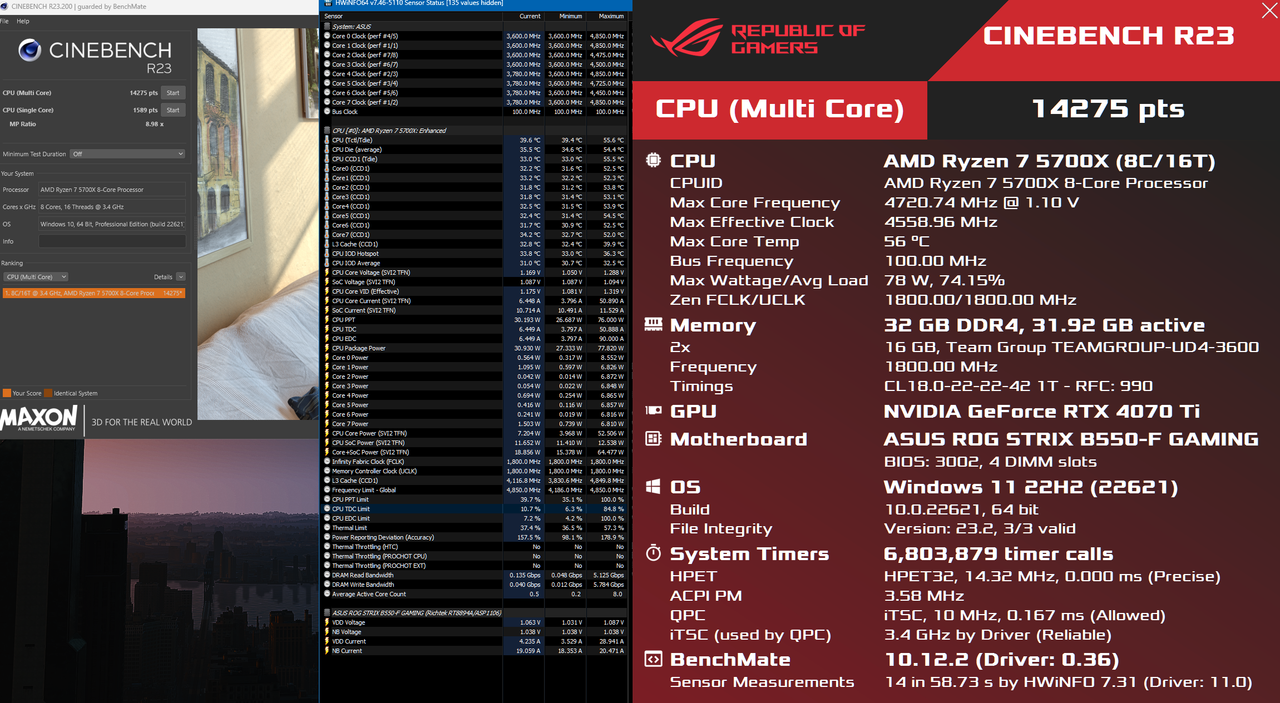

Μετα απο run στο R23 multi core. 76watt maxare το ppt οχι 90 που ελεγες και 59 η θερμοκρασια ολου του die. Ποσο πιο efficiency πυρηνες? Με 8700k ειχα 145watt στο cinebench και με 1.18voltage εβλεπα και 80+ θερμοκρασιες με ιδιο silent profile της x62.

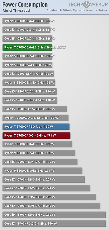

Τι συγκρινουμε πραγματικα 12700k που τραβαει τα αντερα του με εναν απο τους πιο efficient cpu? 126watt με 221watt του 12700k η 189watt του 12600k με 10 πυρηνες και 16threads.

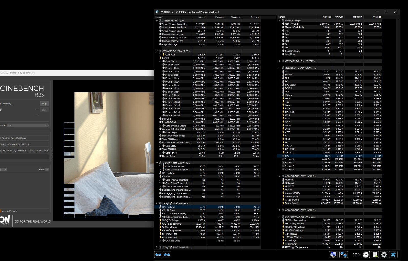

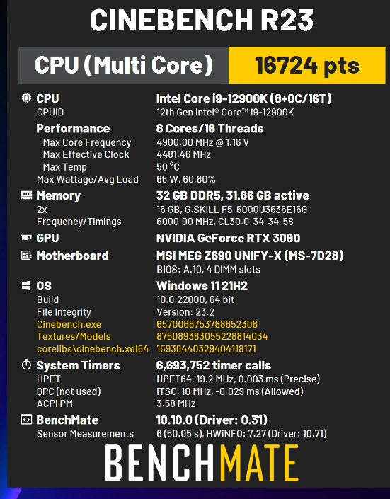

Βγάζεις 13900 score στα 77w, με τα ecores off βγάζω 16700 στα 65w :P
42% πιο efficient τα 8 ALD p cores.
Ο 12700k όταν τραβάει τα άντερα του που λές είναι 50-60% πιο γρήγορος από τον 5700x. Σκέψου πόσο ρεύμα θέλει ο 5700x για να βγάλει 22-23k score. Σίγουρα παραπάνω από όσο θέλει ο 12700k. Το review του hwunboxed πάντως έδειξε ότι 12700 (ο non k) έχει ίδιες επιδόσεις με λιγότερη κατανάλωση από τον 7700x. Αυτά...

Βγαζω τοσα απο πριζα μετρημενα εσυ οντως εχεις τοσα η απλα λεει 65 watt το benchmark και τελος μετρησες με μετρητη 2 ειπες παρηγγειλες ηρθαν να βγαλουμε καμια ακρη γιατι με fake νουμερα δεν κανουμε δουλεια.

Δυστηχώς δεν παρέλαβα  σήμερα. Άλλα σκέψου το λογικά. Ας πούμε ότι είναι όντως λάθος οι μετρήσεις. Βλέπεις 50C θερμοκρασία. Πόσα watt να τραβάει? Δεν γίνεται να τραβάει 200w και να είμαι στους 50c, φαντάζομαι το καταλαβαίνεις...
Αφού σου έδειξε και μετρήσεις το hwunboxed από μπρίζα. 12700 = 7700x σε efficiency

Με τι fans? Μπορω να βαλω τερμα τα fans και να εχω 45 βαθμους με 77watt ειναι αληθοφανες αυτο ομως? 200 δεν θα τραβαει αλλα 90-100 μπορει. Μακαρι να παραλαβεις αυριο να βγαλουμε καμια ακρη γιατι το benchgate λεει το 1/10 της αληθειας στο ρευμα το γνωριζεις αυτο πολυ καλα. Μονο ετσι θα βγαλουμε καποια ακρη να εχουμε μπουσουλα εγω εξεπλαγην συγκριτικα με 8700k που ειχα γιατι εβλεπα οντως πριζα 140+watt στο r23 και τωρα με 50% κοντα λιγοτερο βλεπω 50% πανω επιδοσεις.

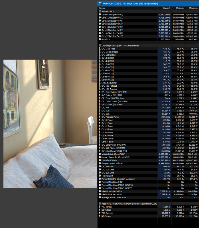

0RPM τα fans, το γράφει και στο hwinfo, 52C @ 77w 19.600 score με ecores on. Δεν γίνεται ρε φίλε να τραβάει 150w, με single tower μικρό air cooler είμαι και κλειστά fans.
Αυτα εχω εβαλα το benchmate μολις. 600RPM τα fans και -30 το curve απο πριζα 120watt ολος ο πυργος. Ambient δεν ξερω ποσο εχω πανω απο 24 σιγουρα
https://postimg.cc/3ky3VNny
