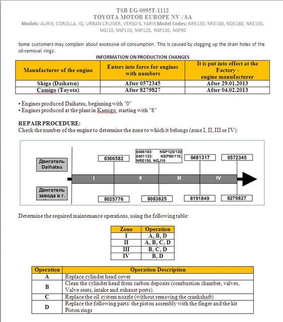

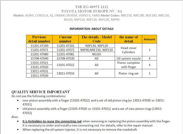

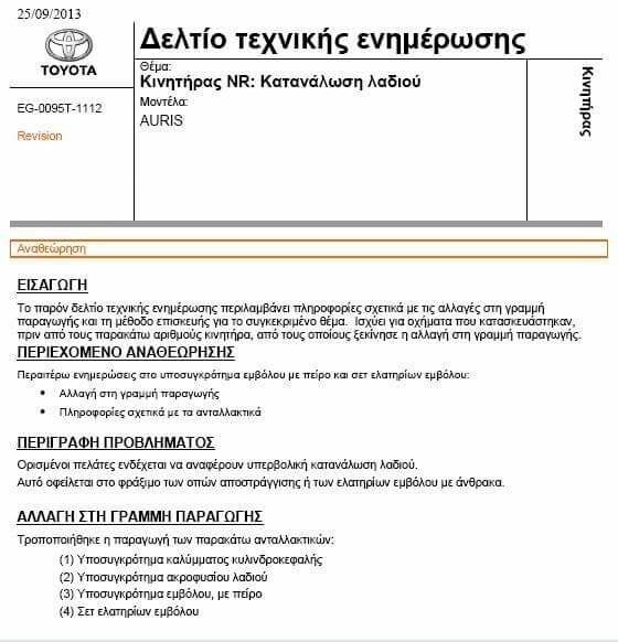

Φιλος, εφοσον υπαρχει οδηγια της τογιοτα για να γινετε "επισκευη-διορθωση" του προβληματος κατα το σερβις σε συγκεκριμενο μοντελα και εφοσον εχεις τα στοιχεια οτι ολα τα σερβις τα εκανες προβλεπομενα και σε επισημη αντιπροσωπια, μπορεις να δοκιμασεις να στειλεις τα στοιχεια στην τογιοτα Ευρωπης και να τους ζητησεις να αναλαβουν την ζημια, αφου μαλλον δεν σε καλυψαν.
Μιλαμε για πολυ longshot αλλα ισως σε λυπηθουν. Οπως και να εχει πρεπει να λυθει το μοτερ για να φανει η βλαβη, εαν οντως ειναι για το γνωστο προβλημα και οτι δεν εχει γινει καμια απο αυτες τις "διορθωτικες κινησεις" της αντιπροσωπιας. Φυσικα αυτα πρεπει να γινουν σε επισημο η αξιοπιστο μηχανικο με γνωσεις, για να βγαλει φωτογραφιες και να βρει κωδικους ανταλακτικων και λοιπα. Πολυ τρεξιμο και μικρο περιθωριο επιτυχιας αλλα αν εχεις χρονο, δεν εχεις να χασεις κατι.

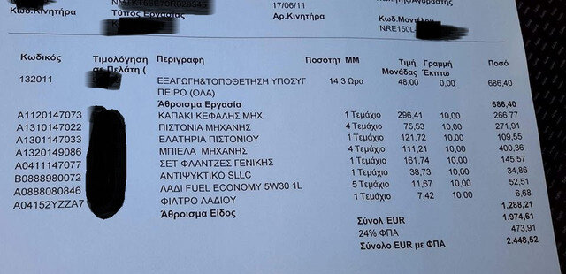

Παθών και εγώ, αλλά πρόλαβα και το περάσανε εγγύηση. Στο βιβλίο το προτεινόμενο λάδι είναι το 0W20 ή σε έκτακτες περιπτώσεις το 5W30 (με αλλάγή στα 5.000km). Αλλά δυστυχώς τα πιο πολλά συνεργεία βάζανε 0W30 και λέγανε στον κόσμο να τα κρατήσει 10.000 - 15.000 km. Η συνέχεια γνωστή... βούλωναν οι οχετοί, οπότε πιστονια, ελατηρια, μπιέλες setaki στα 2.000-2.500€
19 λεπτά πριν, pstratos είπε
