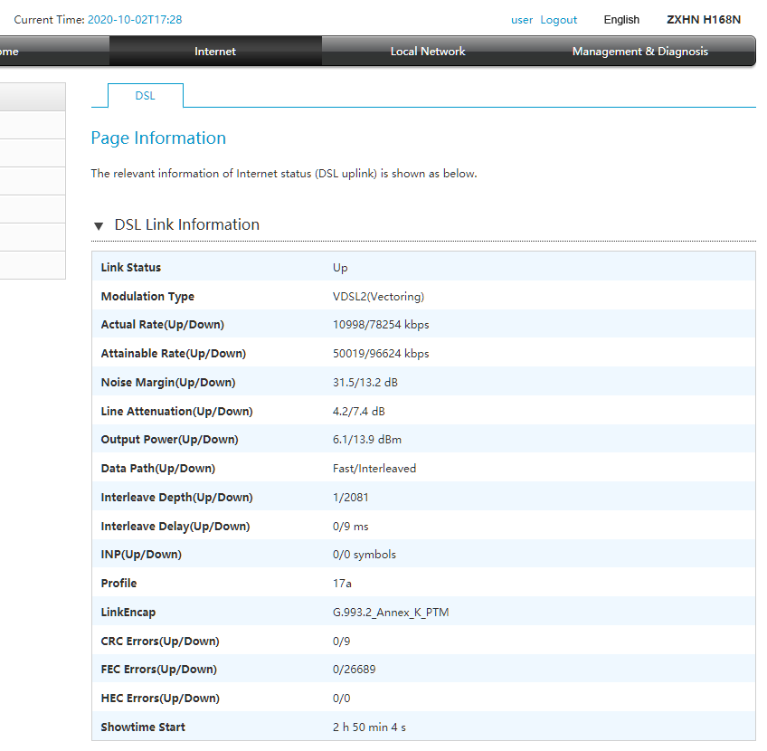

Καλησπέρα,
έχω το παλιό ZXHN H168N εδώ και αρκετά χρόνια στην αρχή με την 50άρα και μετά με την 100άρα...
Να πάρω το 288 αν έχει κάτι σημαντικό να μου προσφέρει ή να το αφήσω ως έχει μέχρι να πεθάνει; 😁😁
και ένα screenshot φρέσκο από τα στατιστικά μου
thx
