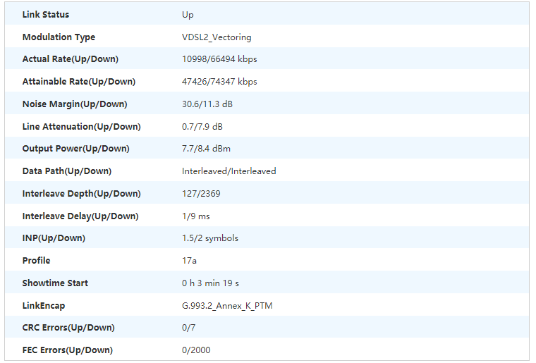

Έβαλα σήμερα το συγκεκριμένο ρούτερ σε 100αρα σύνδεση αλλά δεν έχω ίντερνετ. Βάζω το παλιό technicolor tg788 και συνδέεται κανονικά.
Υπάρχει καμία ρύθμιση που πρέπει να κάνω;
Update : Τελικα τα καταφερα και συνδεθηκα. στο e-mail αντι για @ εβαλα . και δουλεψε. Το θεμα τωρα ειναι οτι συγχρονιζω αρκετα κατω σε σχεση με το παλιο ρουτερ. Καμια ιδεα τι μπορω να κανω;

1 ώρα πριν, AmixReckless είπε
και εδω με το technicolor
Προφανώς το Technicolor τα πάει καλύτερα στην περίπτωση σου, γιατί δεν κρατάς αυτό;
22 λεπτά πριν, theanonymous είπε
Γιατι ειχα προβλημα με το Wifi και με το ping. Με αυτο αν και εχω χαμηλοτερη ταχυτητα τουλαχιστον εχω σταθερο και χαμηλοτερο ping.
Αλλα γιατι να εχω τοσο χαμηλη ταχυτητα . Μιλαμε για 12-15 mbps κατω.
