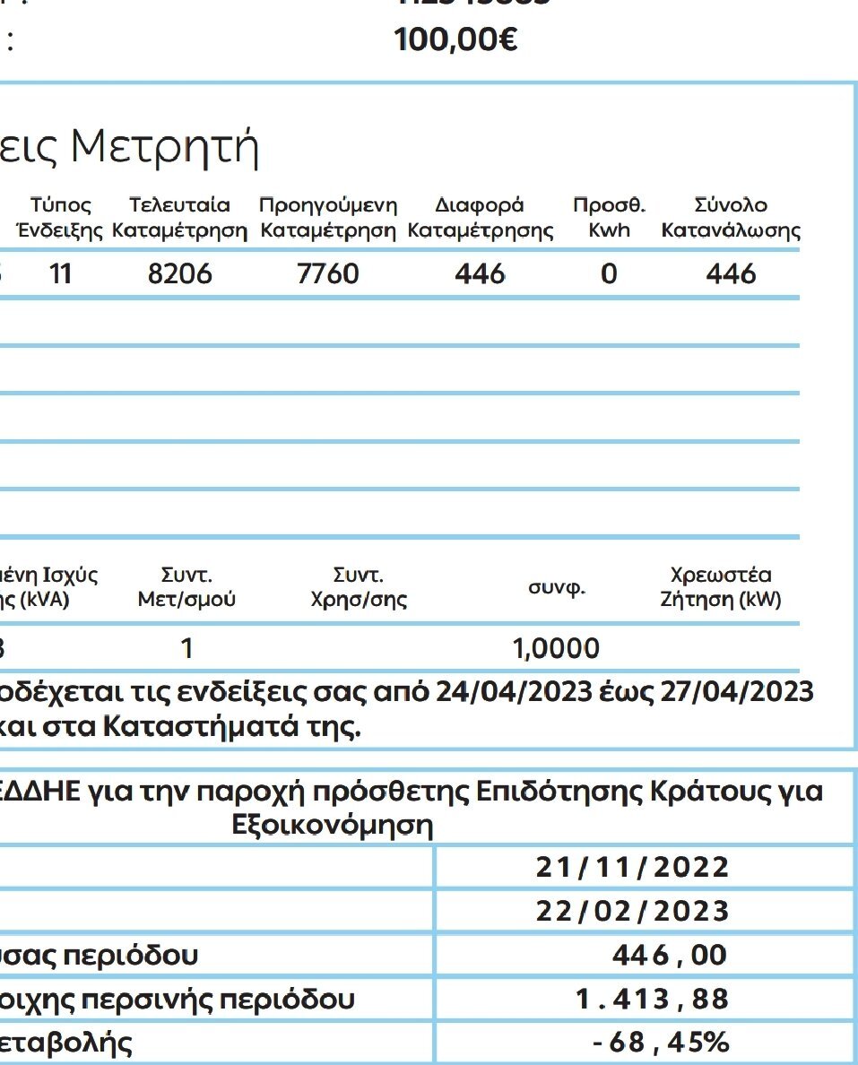

Ο λογαριασμός είναι εκκαθαριστικός δεύτερος σε σειρά, γιατι κάπου στον Ιανουάριο μου άλλαξαν μετρητή και ο προηγούμενος εκκαθαριστικός τον Μάρτιο βγήκε πιστωτικός χωρίς καμία μέτρηση. Η κατανάλωση είναι συνολική από τον Νοέμβριο και είναι το άθροισμα των kw που είχε μετρήσει ο παλιός και ο νέος μετρητής, δηλαδή είναι οι τέσσερις μήνες του προηγούμενου εκκαθαριστικού που εκδόθηκε τον Μάρτιο χωρίς ενδείξεις, συν ένας μήνας από Μάρτιο έως Απρίλιο όπου κανονικά θα έβγαινε έναντι.
Αμφισβήτηση μπορώ να κάνω ηλεκτρονικά ή μόνο το έντυπο και να το στείλω;

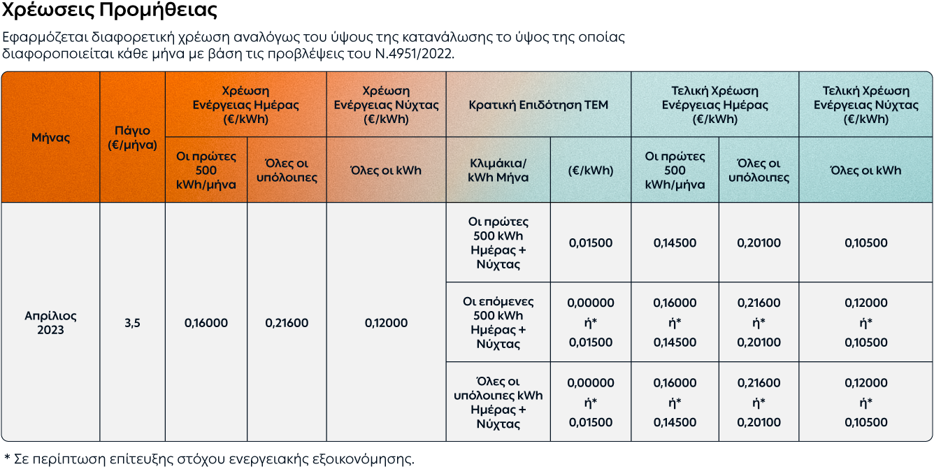

Αυτές που έχω τώρα στο συμβόλαιο που λήγει.Γιατι είδα τι με περιμένει στο home online 4all κάπως έτσι λέγεται και είδα απίστευτη χρέωση kwh     0,53900 €/kWh
Πάγιο
1,0 €/μήνα ενώ τώρα χρεώνομαι 0,2289kwh σταθερα

Όπως και αρκετοί άλλοι διάβαζες τα τρομολαγνικά εδώ στο φόρουμ; Τελική τιμή 0,15 πλήρωσαν όσοι ήταν σε κυμαινόμενα τον τελευταίο χρόνο.
Αυτό είναι το 4all, που το είδες το 0,539...?
* εκτός αν κάνεις καταναλώσεις πάνω από το όριο επιδότησης, εκεί αλλάζει ο υπολογισμός.

Απρίλιος  μόνο νομίζω έχει αυτή την χρέωση.Οι προηγούμενοι μήνες όλου του 2022 και λίγο του 2023 πρέπει να ήσαν κοντά στο επίπεδο που είχα σταθερή τιμολόγηση υπό το δίσκο της ξαφνικής διακοπής επιδότησης Που βέβαια λόγω εκλογών δεν έγινε ποτέ.

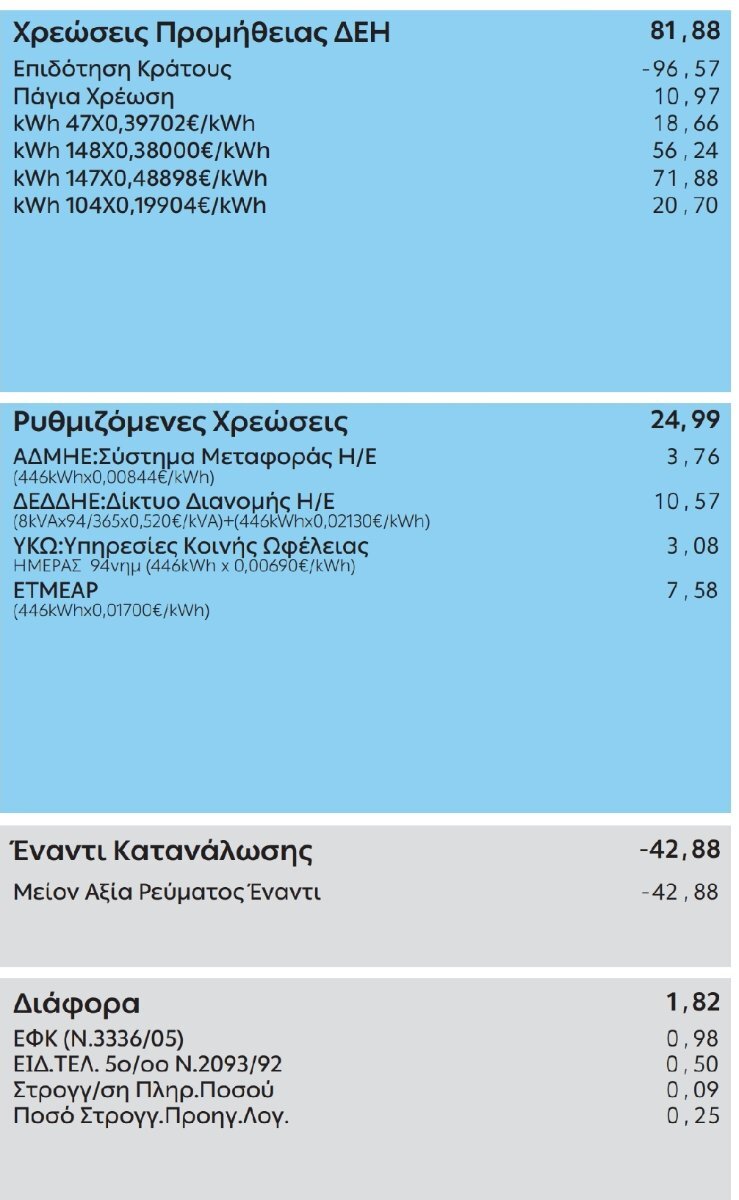

Καλησπερα μαγκες, εχω παρατηρησει κατι τελευταια με τους εκκαθαριστικους στο e-bill (my home enter με 0.1 μερα /0.08 νυχτα) Βγαινει εναντι απο ενδειξη π δινω εγω ας πουμε με συνολικα 200ε, στον εκκαθαριστικο βγαινει επιπλεον 300ε.
Στο ΕΝΑΝΤΙ καταναλωσης απο οτι καταλαβαινω μαλλον αφαιρει το προηγουμενο συνολο λογαριασμου απο τον εκκαθαριστικο ετσι δεν ειναι;
Σε αυτη την περιπτωση ας πουμε 4μηνο εκκαθαριστικος 500ε - 200ε (που πληρωσες τον φεβρουαριο με εναντι) = 300 π πρεπει να πληρωσεις σημερα. Σε εμενα ομως με προηγουμενη λογαριασμο 156 γραφει εναντι -132  ???? Το ιδιο κ σε προηγουμενο εκκαθαριστικο αντι να γραφει -133 γραφει -120 και δεν βλεπω καπου αλλου να αφαιρειται ο προηγουμενος λογαριασμος περα απο αυτο το σημειο.
Γιατι ο εκκαθαριστικος βγαζει ΟΛΕΣ τις kwh κ υπολογιζει την 4μηνιαια καταναλωση θα επρεπε καπου να εχει - αυτο που πληρωσες στον λογαριασμο. Και δεν εμφανιζει η ΔΕΗ λογαριασμους πριν απο 05/22... Συμβαινει κ σε κανεναν αλλο αυτο; Τα υπολογιζω εγω λαθος;

Αφαιρείται το κόστος προμήθειας + ρυθμιζόμενες χρεώσεις, όχι όλο το ποσό.

Αν υποθέσουμε ότι σου έρχεται ένας λογαριασμός έναντι 100 ευρώ, ύπάρχει στον λογαριασμό ένας πινακας που λέει χρέωση προμήθειας ρεύματος, που ας υποθέσουμε είναι 55 ευρώ , τα υπόλοιπα 45 ειναι στις ρυθμιζομενες χρεώσεις , ταπ, δημοτικα τέλη,ερτ κτλ. Όταν σου έρθει ο εκκαθαριστικός θα γραφει έναντι καταναλωσης 55 ευρώ όχι 100. Έτσι είναι σε όσους λογαριασμους έχω ελέγξει.

Παλι δεν βγαζει νοημα (1 μετρηση δινω στο 4μηνο γιατι ετσι κ αλλιως ερχονται αυτοι κ μετρανε αυτοι στο τελος) Χρεωσεις προμηθειας ΔΕΗ προηγουμενου 79, εναντι σε εκκ 132.

Βασικα τωρα π το ξαναβλεπω ισως αφαιρει απο τα 156 την χρεωση διαφορα-δημο-ερτ που βγαζει νοημα οτι ειναι το μονο π μπορει να αφαιρεσει (καθως στον εκκ, δεν μετραει ολου του τετραμηνου αλλα τις μερες απο τον προηγουμενο λογαριασμο) αλλα παλι ο υπολογισμος ειναι λαθος. Τελος παντων.

Μην μπερδεύεσαι, τα 156 του έναντι δεν τα λαμβάνει καθόλου υπόψιν, αυτό που αφαιρεί από τον έναντι είναι ΜΟΝΟ οι χρεώσεις προμήθειας + οι ρυθμιζόμενες χρεώσεις, και μάλιστα ο υπολογισμός δεν γίνεται από τα συνολικά ποσά που ανέβασες, γίνεται από τα πινακάκια "αναλυτικά οι χρεώσεις".
Αν θέλεις ανέβασε τις αναλυτικές χρεώσεις προμήθειας + ρυθμιζόμενων του έναντι για να σου εξηγήσω πως προέκυψε το 132,48€.

Αυτο λες;
