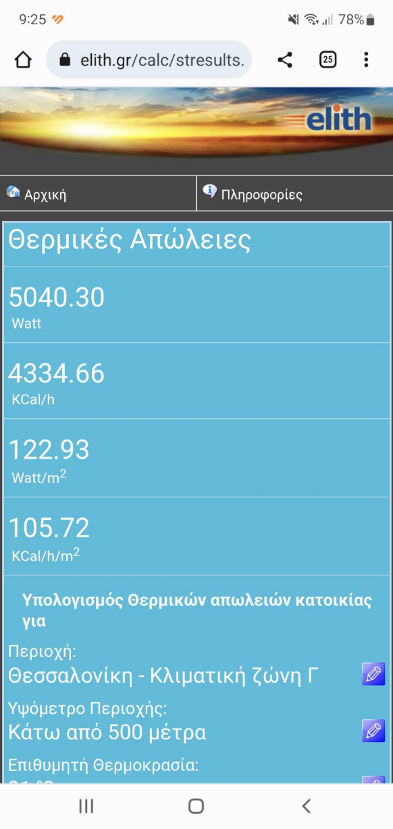

Καλημέρα και χρόνια πολλά σε όλους. Καλή  χρονιά να έχουμε. Με τη βοήθεια σας επέλεξα για το υπνοδωμάτιο ένα toshiba arata ras10, από το οποίο μέχρι τώρα, χωρίς να έχω τη δυνατότητα να κάνω μετρήσεις κατανάλωσης, είμαι  πολυ ευχαριστημένος. Σε σαλόνι 41 μ2 υπάρχει το παρακάτω panasonic, το οποίο καλύπτει επαρκώς το χώρο, πλην όμως υποθέτω ότι επειδή μάλλον δεν είναι  inverter  πρέπει να καίει αρκετά και θα ήθελα να το αντικαταστήσω. Οι θερμικές  απώλειες του σαλονιού είναι 5.040,30 watt, δηλαδή 17.198 btu. Σκεφτόμουνα για arata/yukai 18αρι ή edge 18 αρι, αν και φοβάμαι τυχόν προβλήματα με θόρυβο ανεμιστήρα,  ή και haori 16αρι αν με καλύπτει χωρίς να αποκλείω και άλλα μηχανήματα με ταβάνι τα 1200 ευρώ. Τι θα προτείνατε;
Δεν θα πρότεινα 18άρι arata/yukai. Δίνουν μόλις 4KW στους 0C.
Αν θα πας σε edge, θα πρέπει να πας από το 22άρι και άνω πχ https://voyias.gr/climaunit/κλιματιστικό-τοίχου-inverter-toshiba-σειρά-edge-22000-btu-ras-b22j2kvsg-e-ras-22j2avsg-e

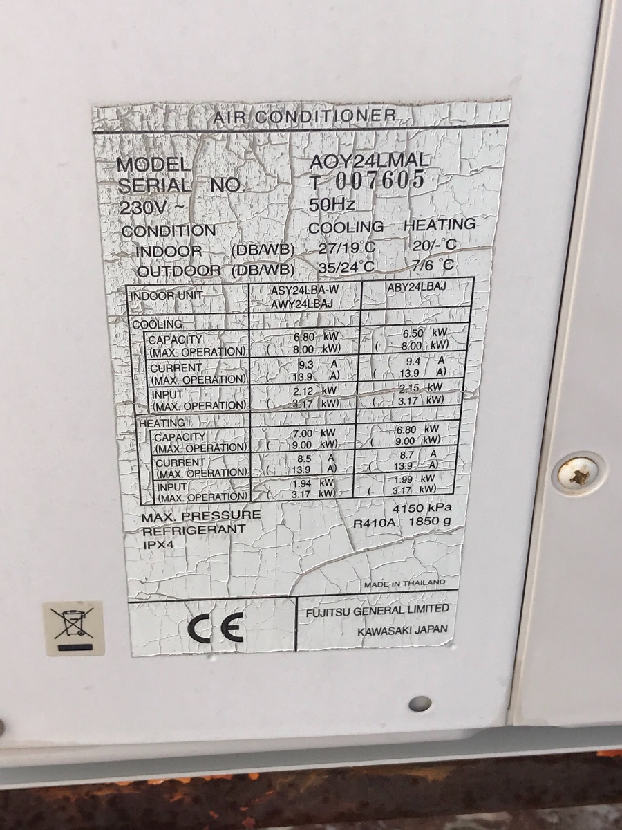

Από το πατρικό μου έμεινε ένα 24αρι Fujitsu AOY24LMAL του 2004 το οποίο τοποθετήθηκε σε διαμέρισμα...54τμ, αναγκαστικά γιατί καθόταν στην αποθήκη ως κύρια ψύξη/θερμανση. Ισόγειο με κουφώματα δεκαετίας παραλιακό το διαμέρισμα.
Προφανώς λόγω μεγέθους ζήτημα να δουλεύει 5-10’ και μετά πέφτει ανάβοντας πάλι για 1-2’. Έχει κανείς ιδέα σε τι κατανάλωση μπορεί να πέφτει;

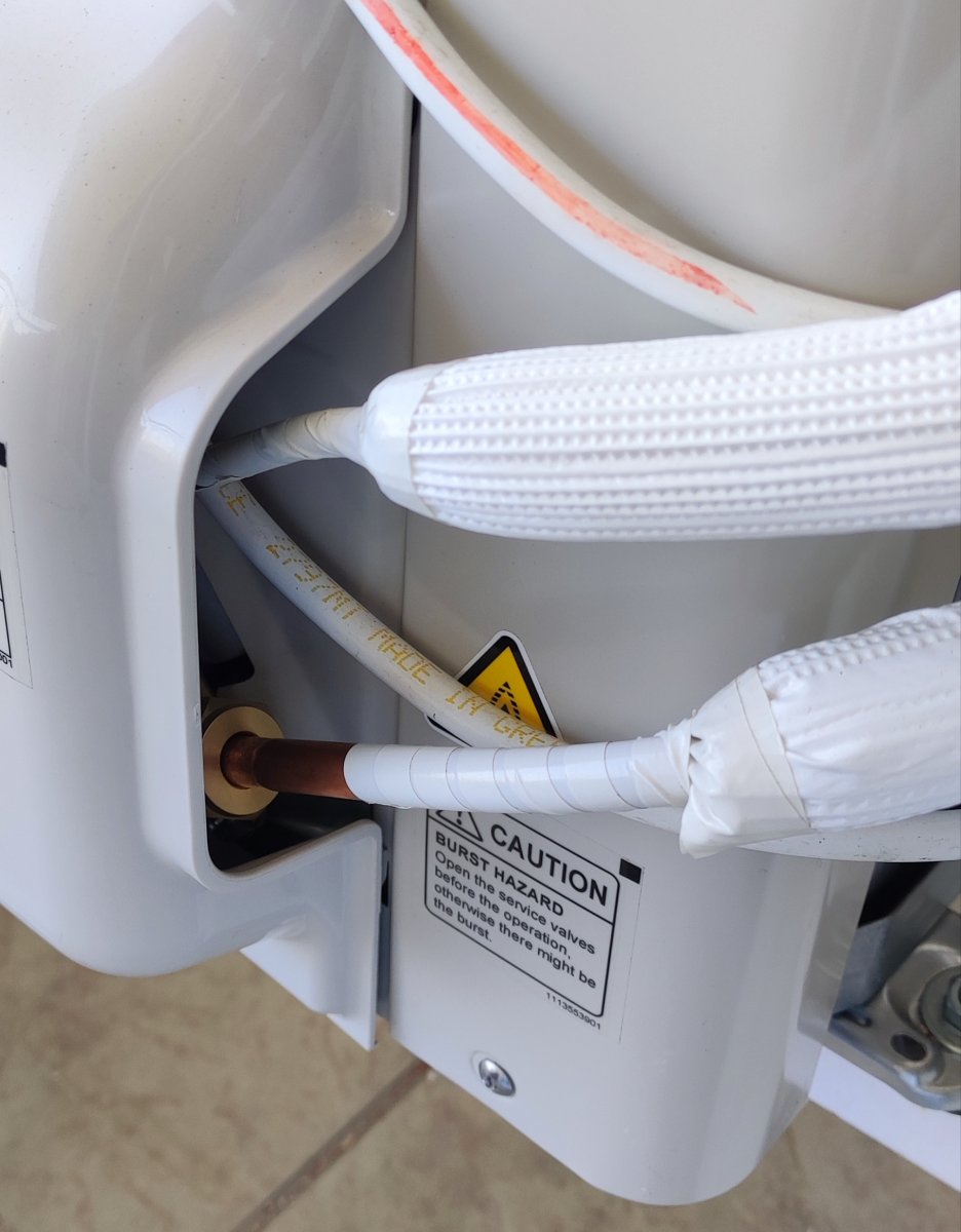

Χρόνια πολλά σε όλη την παρέα!! Η φωτογραφία που επισυνάπτω είναι από πρόσφατη εγκατάσταση κλιματιστικού. Το κομμάτι του χαλκοσωλήνα που είναι ακάλυπτο, πιστεύετε ότι επηρεάζει αμελητέα την απόδοση ή να το καλύψω με κάτι;

Δεν επιρεάζει ΑΛΛΑ φίλε εγκαταστάτη κάνε μία δουλειά όμορφη. Δλδ όλα άρπα κόλλα ? Δεν θα σωθείς από τα 30 εκατοστά μονωτικό.
