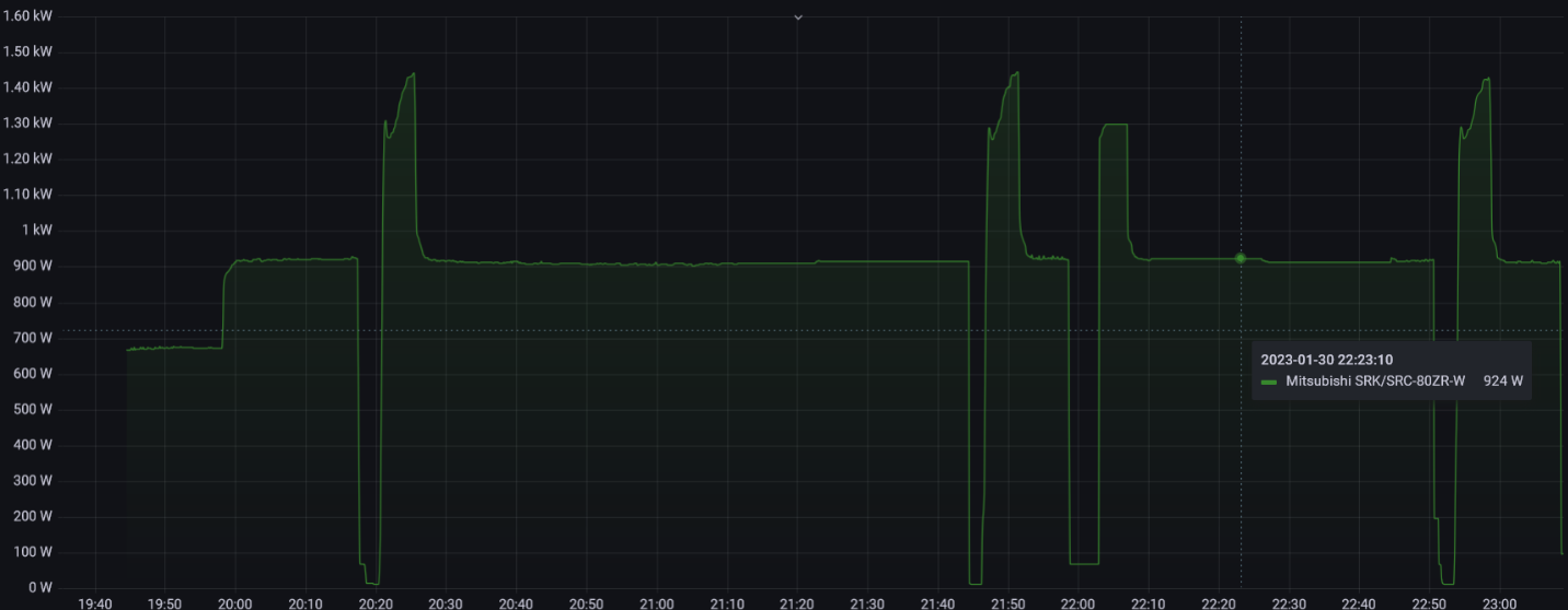

Όπως βλέπεις είναι αλλαγή στο επίπεδο λειτουργίας.
@Kozanitis1 (αν είναι επώνυμο παίζει να είμαστε και συγγενείς ειδικά αν είσαι από τίποτα Μουζάκι), είναι ξεκάθαρη η αλλαγή στον τρόπο λειτουργίας αν το δείξω από μακριά:

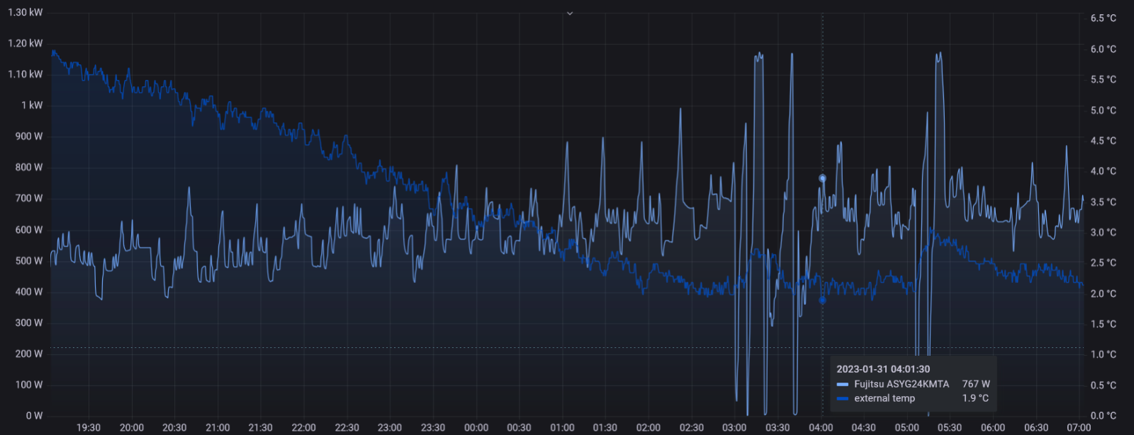

Προς το παρόν το Asyg24kmta δίνει 4KW αγέρωχα, για να δούμε.

Με επανεκκινηση συνεχίζει στο ίδιο pattern? Μήπως άλλαξε κατι; πχ επιθυμητή θερμοκρασία; Είναι περίεργο ενώ έχει σταθεροποιηθεί σε μια ισχύ με 100% duty cycle, να πηγαίνει σε μια άλλη με σχεδόν 100% duty cycle και εκεί. Θα πρέπει να έχει αυξηθεί η αποδιδόμενη θερμότητα στον χώρο λογικά.
5 λεπτά πριν, dal_kos είπε
Είναι σε σπίτι φίλου το μηχάνημα οπότε δεν έχω πρόσβαση (μου έχει κάνει share το sonoff του).
Πάντως στα Mitsubishi αλλά και σε άλλα μοντέλα (πχ gree, tcl) το έχουμε δει το σκαλοπάτι αυτό στους 10-12C (το συγκεκριμένο Mitsu αλλάζει σε on-off από τα 1600W όταν πάει η θερμοκρασία πάνω από 10C). Πρώτη φορά βλέπω αλλαγή προγραμματισμού στους 2C.
Επεξ/σία από liakjim

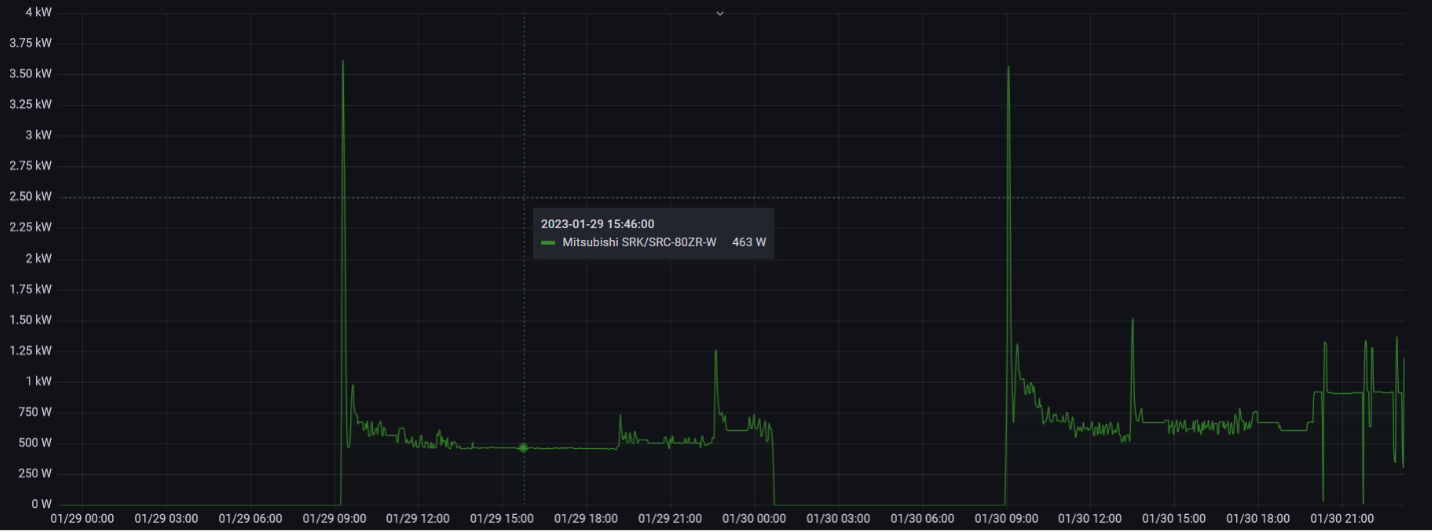

56 λεπτά πριν, Specs είπε
Δεν τα δουλευα καθολου σε θερμανση (ειχα πελλετε ολα τα χρονια) και οταν φετος ξεκινησα ειχα καταληξει πως το βραδυ ειναι ανευ αιτιας να το εχεις ανοιχτο (ειδικα σε γλυκο καιρο) καθως το πρωι γρηγορα θα ανακτησει την μικρη σε εμενα (λογω μονωσης καλης) πτωση.
Μην ξεχναμε οτι ο αερας ειναι ευκολο να ζεσταθει σε συγκριση με τα δομικα και ετσι η αισθηση δεν χαλαει μεχρι την επαναφορα.
Επαναξιολογωντας κατεληξα ( και βλεπουμε) πως αν εχεις νυχτερινο και ταυτοχρονα ο καιρος ειναι σε σημειο που φερνει το κλιματιστικο στα ορια του, καλυτερα ανοιχτο και την νυχτα για να μην πεσει πολυ η θερμοκρασια στα δομικα στοιχεια.
Τωρα που το παω για λογους δοκιμων εδω και καιρο 24/7 για τον χωρο μου ειναι αστειο το οτι με 12 kwh το 24ωρο σε θερμοκρασιες μεσου ορου 7 βαθμων, εχω το καθιστικο στους 22 και το πιο απομακρυσμενο δωματιο 19 (μπηκαμε σε πειρασμο με τοσο λιγη καταναλωση και ανοιξαμε και αλλο δωματιο.
Και φυσικα οταν πεφτει η θερμοκρασια απο 8 περιπου και κατω ζηταω 2 βαθμους πιο πανω και ολα σταθερα.
Κυριως ομως δες πως με μεση καταναλωση 500w εχω αυτες τις τιμες. Αρα και αλλα περιθωρια εχει το κλιματιστικο οπως πολυ σωστα ανεφερε ο @Kozanitis1 σε καποιον που ανεφερε ανεπαρκεια.
Οχι, δεν διαβαζονται σωστα αυτα που γραφονται... οι απωλειες και το ποσο θα καιει σε ρελαντι ΑΦΟΥ σταθεροποιηθει και δουλευει φυσικα 24/7 , ειναι διαφορετικες για καθε χωρο, περιοχη κλπ
Οταν καποιος λεει οτι δουλευ και ζεσταινει με 250w ολο το σπιτι, αυτο μας δειχνει οτι το συγκεκριμενο σπιτι τοσο χρειαζεται, αν τα περιγραφει σωστα βεβαια! Οι απωλειες στου το καθοριζουν αυτο, ουτε η μαρκα ουτε κατι αλλο...
Σ ευχαριστω για την αντικειμενικη αναλυση!! Στεκομαι πιο πολυ στις λεπτομερειες που εκανα μπολντ που νομιζω εχουν μεγαλη σημασια για την 24/7 χρηση..Οταν βλεπεις πως με μεσο ορο 500w μπορεις και καλυπτεις ολο το σπιτι τοτε εννοειται! Αν ομως ηθελες 1200w τοτε τι;; Νομιζω καπου εδω δυσκολευουν τα πραγματα και σκεφτεσαι το κοστος κι οχι μονο την θερμικη ανεση..Κανω κι εγω τα δικα μου πειραματα, βλεπω πως με 24/7 μεχρι 10 εξωτερικη το 18αρι μου καψε 15kw με ζητηση 21..βαλε καποια kw και στα  9αρια..Κι ο καιρος κρυωνει!
Επισης η μονωση καθοριζει τη χρηση..Εχει νοημα να φουσκωνεις ολη μερα το μπαλονι, κι αυτο να χανει το μισο αερα;

Για όσους ακόμη λένε για υποδιαστασιολόγηση.
Να τι συμβαίνει όταν πέσουν οι θερμοκρασίες.
Defrost (2 μόλις εδώ) και απώλεια θερμοκρασίας στον χώρο. Και μιλάμε για κλιματιστικό που στα specs λέει ότι πάει 10KW nominal σε χώρο των 7KW απωλειών.
και πτώση στη θερμοκρασία του χώρου
Το κλιματιστικό απέχει πολύ από το capacity του αλλά όταν τα πράγματα ζορίσουν , θέλουμε να έχουμε ισχύ.
Φανταστείτε να είχαμε 4-5 συνεχόμενες ημέρες με 4-5C βαθμούς την ημέρα και κοντά στο μηδέν από τη δύση του ηλίου και μετά. Προσωπικά έχω και πετρέλαιο αν χρειαστεί, αλλά όποιος εξαρτάται απόλυτα από θέρμανση μέσω κλιματιστικών, θα πρέπει να επιλέξει με σύνεση και να είναι πάντα στην ασφαλή πλευρά πχ εγώ αν δεν είχα πετρέλαιο θα έπρεπε να πάω σε πιο ισχυρή λύση.

Εν ολίγοις η επιλογή ισχυρού κλιματιστικου ακόμα και αν είναι overkill είναι σωστή επιλογή?
Εγώ προτιμώ να είμαι στην safe side και νομίζω ότι με το heavy ακόμα και αν είναι overkill για τον χώρο πιστεύω ότι έκανα σωστή επιλογή.
4 λεπτά πριν, apostolisep3 είπε
Προσωπικά είμαι υπέρ της λύσης στην ασφαλή πλευρά. Δεν ξέρω αν θα έπρεπε να πάω στο 80αρι γιατί έχω και πετρέλαιο, έχω και τζάκι οπότε για λίγες νύχτες τον χρόνο με παίρνει να πάω στην ευελιξία του asyg24kmta που μου δίνει σούπερ οικονομία από 3C και άνω.
Αλλά αν δεν είχα τίποτα θα έπρεπε είτε να είχα βάλει κάτι άλλο πχ το heavy 71 ή και το δικό σου ή στον ενιαίο να προσθέσω από την απέναντι μεριά ( είναι ένα μεγάλο τετράγωνο ο χώρος ), ένα καλό 12αρι ή ένα 13αρι Toshiba.
