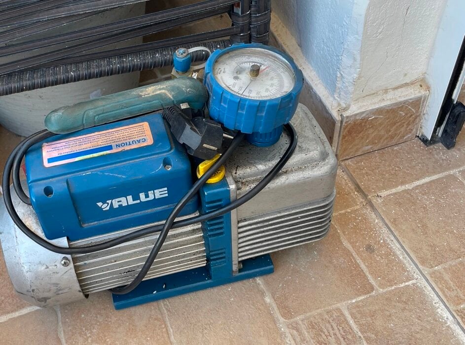

κολλαει η σωλήνα να βάλει 1 μέτρο ακόμα η πρέπει από την αρχή ;
δεν άνοιξε το κλιματιστικό ακόμα κ θα φέρει αντλία κενού
Αυτή είναι η αντλία ;

1 λεπτό πριν, MontzOlee είπε
Μετά από γαλλικά σΤο κλιματιστικό θα μπει ένα μέτρο σωλήνα ακόμα κ αντλία κενού
Με καινούργια σωλήνα από την αρχή..μην κάνουν κάνα αστείο κόλληση

4 λεπτά πριν, MontzOlee είπε
Άνοιξαν τις βάνες του κλιματιστικού; Αν όχι οκ, φτάνει η αντλία. Αν ναι θέλει καινούργιο φρεον. Ποιο κλιματιστικό είναι;

Μόλις τώρα, MontzOlee είπε
Όχι δεν άνοιξε τίποτα γιατί ήμουν στην τσίτα κ μέχρι να μου απαντήσετε δεν έκανα τίποτα
Μοντέλο κλιματιστικό;
Συνδέστε για να σχολιάσετε
Κοινοποίηση σε άλλες σελίδες
To Siesta 22.000btu είναι
Οπωσδήποτε θέλεις 3 μέτρα σωληνώσεων και άνω δηλαδή τα 3 μέτρα είναι το ελάχιστο. Θα τους πεις να βάλουν καινούργιες σωλήνες από την αρχή. Γίνεται και με κόλληση αλλά υπό υπό την προϋπόθεση να ξέρει ο μάστορας και επίσης να γίνει σε περιβάλλον πλήρωσης με αδρανές αέριο για να μη σχηματιστούν οξείδια.  Ποιος το κάνει αυτό; Κανείς. Άρα νέα σωλήνωση.
