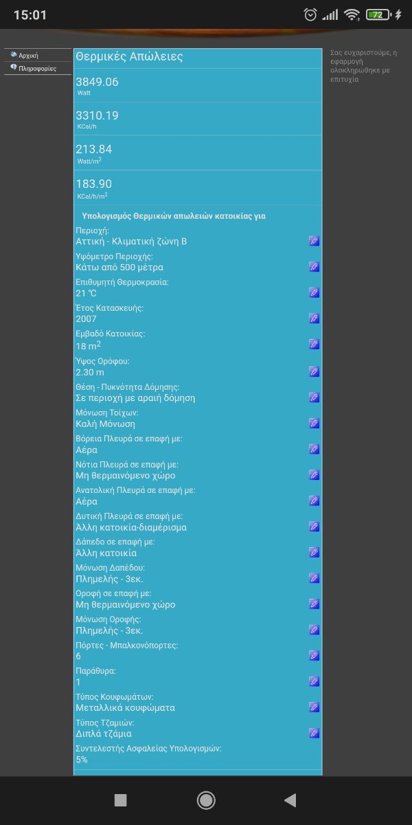

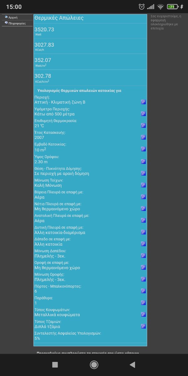

Μονωμένα με διπλά τζάμια.
Υπολογίζουμε οτι ειδικά για την μπροστινή πλευρά του ορόφου και σύμφωνα με τον πολιτικό μηχανικό η μόνωση είναι παραπάνω απο καλή(όπως έβαλα στο πρόγραμμα.)
Αυτά σύμφωνα με τον μηχανικό.
Το παρακάτω ισχύει για τα δυο υπνοδωμάτια των 10τμ.
4437.02Watt
3815.84KCal/h
443.70Watt/m2
381.58KCal/h/m2

Και το παρακάτω για το υπνοδωμάτιο των 18τμ.
5380.58Watt
4627.30KCal/h
298.92Watt/m2
257.07
Περιοχή:Αττική - Κλιματική ζώνη ΒΑλλαγή
Υψόμετρο Περιοχής:Κάτω από 500 μέτραΑλλαγή
Επιθυμητή Θερμοκρασία:24 ℃Αλλαγή
Έτος Kατασκευής:2007Αλλαγή
Εμβαδό Κατοικίας:18 m2
Sorry για το ζάλισμα, έχουμε κάτι για αυτό ?

Κατι κανεις λάθος.
4,4kw για 10τμ υπνοδωματιο ειναι παρα πολλά. Το ίδιο και τα 5,38kw για τα 18τμ.
Η ζητούμενη συνηθως 21οC, είσαι ψηλά σε αυτά που βάζεις

Διορθώθηκε σε ζητούμενη 21oC
Και ξανατσέκαρα της απαντήσεις που είχα βάλει, τώρα νομίζω είμαστε εντάξει.

Ξέρεις γιατί απορούμε; Ένας καλουτσικα μονωμένος χώρος παίζει στα 150W /m2 απώλειες ένα εσύ έχεις τα διπλάσια ή και τα τριπλάσια.
Αν σε συνεννόηση με πολιτικό μηχανικο έχεις αυτά τα νούμερα να βαδίσουμε έτσι αλλά σε πάνε για 18αρια . Για αυτό θέλει τσεκ.
Πχ πως γίνεται ένα δωμάτιο να έχει 6 μπαλκονόπορτες και ένα παράθυρο; Δεν βάζουμε όλο το σπίτι. Μόνο τον εκάστοτε χώρο.

Έλα εγώ που το τελευταίο δεν το είχα καταλάβει...
ΥΠΟΛΟΓΙΣΜΟΣ ΘΕΡΜΙΚΩΝ ΑΠΩΛΕΙΩΝ ΚΑΤΟΙΚΙΑΣ.pdf ΥΠΟΛΟΓΙΣΜΟΣ ΘΕΡΜΙΚΩΝ ΑΠΩΛΕΙΩΝ ΚΑΤΟΙΚΙΑΣ1.pdf
Συνδέστε για να σχολιάσετε
Κοινοποίηση σε άλλες σελίδες
4 λεπτά πριν, savvassfa είπε
άρα κοιτάς για κλιματιστικά με απόδοση στη θέρμανση:
1.5 με 2.0 kw για τα 10τμ ( 7000-9000btu)
και 2-2.5 kw για τα 18τμ ( 9000-12000btu)
κοιτάς ενεργειακά ταμπελάκια με αυτά τα kw στη θερμανση
