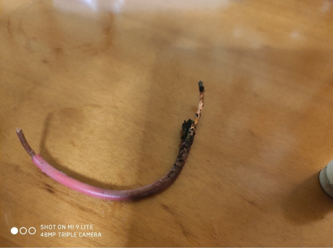

Μόνο κλίμα έβαλα αλλά δεν πείραξε καθόλου πίνακα ο άνθρωπος.
Άρα;
Αφού είπε θα στείλει μετά τις 17 κάποιον τι άλλο να κάνω;
Δεν έχω επιλογή νομίζω
'Αρα ο ιδιοκτήτης θα στείλει τον ηλεκτρολόγο του να δει καταρχήν αν η γραμμή που μπήκε πάνω το κλιματιστικό είναι αυτή που δημιούργησε το πρόβλημα. Αν είναι όντως αυτή, ο εγκαταστάτης σου έκανε βλακεία και θα τη πληρώσεις την ζημιά δυστυχώς. Αν είναι κάποια άλλη, προφανώς τα έξοδα είναι το ιδιοκτήτη.

Βρε συ τι λες; δεν πείραξε κανείς τίποτα. 15 μήνες λειτουργούν όλα σωστά.
Τα καλώδια μου είπε ο μάστορας θέλουν αλλαγή σχεδόν όλα και να γίνει σωστό σχέδιο μέσα στον πίνακα. Γίνεται πανικός δεν έβγαλα φώτο για να μην τρομάξετε.
Η ζημιά σύμφωνα με τον μάστορα έγινε από την ασφάλεια και το καλώδιο.
Δεν πείραξε κανένας τίποτα όμως γιατί το κλίμα μπήκε πριν 15 μήνες και δουλεύει φουλ σχεδόν όλη μέρα νύχτα.

Έβαλες ένα a/c. Το a/c από ποια ηλεκτρολογική γραμμή  πήρε ρεύμα; Το έχεις απλά σε μια πρίζα σαλονιού; Μιλάμε δλδ για 10Α ασφάλεια;
Αν η ασφάλεια που κάηκε είναι η ασφάλεια της γραμμής αυτής της πρίζας σημαίνει ότι το κλιματιστικό μπήκε σε λάθος γραμμή που δεν το σήκωνε, αυτό σου λέω. Το ότι δούλευε 15 μήνες από μόνο του δεν λέει κάτι.
Εγώ δεν σου είπα ότι φταις ντε και καλά, σου είπα τι είναι πιθανό να κάνει ο ιδοκτήτης.

Εφοσον δεν ειχε δικια του γραμμη, με τετοια χρηση, δεν ειναι παραλογο να μην αντεξει. Οταν σου λεει ο φιλος για τον εγκαταστατη, εννοει αν αντεχει η γραμμη το επιπλεον φορτιο. Αυτο προυποθετει να ανοιξει τον πινακα, να δει τις διατομες των καλωδιων κτλπ. Δεν ξερουμε  αν αυτη τη "μοντα" με την γραμμη της κουζινας την εκανε αυτος ή προυπηρχε.

Από μπουάτ πήρε ρεύμα.

Δεν πείραξε ΤΊΠΟΤΑ είναι ψυκτικός.
Δεν ξέρει καν να βάλει δική του γραμμή δεν είναι δουλειά του.
Άρα οκ τα πληρώνω εγώ και ας πληρώσει ι ιδιοκτήτης την νέα καλωδίωση.

Αυτο τα λεει ολα. Θα επρεπε πρωτα να προηγηθει ενας ηλεκτρολογος. Ειδικα αν προκειται για παλιο σπιτι.
Μου κσνει εντύπωση πάντως που αντέχει η γραμμή 5 θερμοσυσσωρευτες θηρία και όχι ένα 12ρι inverter

Ρε φίλε τι λες; έφερα ηλεκτρολόγο και υδραυλικό για έλεγχο, έσκασα 50 ευρώ για να δουν.
Απλώς τα καλώδια πλέον έπειτα από χρήση αλλοιώθηκαν.
Ασε που μέσα γίνεται πανικός στον πίνακα.
οκ. Μεσα σε ολα τα μηνυματα μπορει να μου διεφυγε. Δλδ οταν εφερες τον ηλεκτρολογο σου ειπε οτι μπορει να μπουν χωρις προβλημα 5(!) θερμοσυσσωρευτες και ενα a/c? (απλα ρωταω)
Επεξ/σία από VasKag
Ας αρχίσω τις υποθέσεις. Αυτό το καλώδιο που βλέπω μου μοιάζει 2,5άρι. Αν όντως έχει διατομή 2,5 χιλιοστά, έχει μέγιστο ρεύμα 25 ampere. Αν αυτό ήταν σε 35άρα ασφάλεια (ΑΝ) ο πίνακας δεν είναι σωστός και πρέπει να φτιαχτεί. Για να καεί, είτε δεν έκανε καλή επαφή (και ζεστάθηκε) είτε περνάει παραπάνω ρεύμα από ότι πρέπει  (οπότε πάλι ζεσταίνεται).
Ο σκοπός των ασφαλειών είναι να προστατέψουν τα καλώδια. Αν αυτό είναι 2,5 άρι θέλει 25άρα ασφάλεια, όχι 35άρα (αν πήγαινε σε τέτοια).

Σε μια από τις 35 πήγαινε ναι στην μεσαία νομίζω φίλε.
Μου έβαλε ένα άλλο καλώδιο πολύ χοντρό και διαφορετικό λίγο. Αυτά είδα όσο άφηνε να δω κιόλας.

Τα καλώδια ΔΕΝ αλλοιώνονται. Φοβάμαι ότι οι διατομές των καλωδίων δεν είναι σωστές. Πρέπει να τα δει ηλεκτρολόγος, που να είναι και αξιόπιστος.

Δεν σου μύρισε;Αυτά βρωμάνε όταν καίγονται.
Μπα όχι ρε συ. Αλλά ο πίνακας ήταν ζεστός αρκετά. Από αυτό ήταν;

Αμα ο πινακας θελει αλλαγη οπως λεγαμε ολοι με το που τον ειδαμε ακομα και εξωτερικα θα συνιστουσα αμα παλια ανοιγες ταυτοχρονα θερμοσηφωνες κλιματισμους θερμοπσυσορευτες να μην το κανεις πλεον ενα καλωιο πηγε να παρει φωτια που σημαινει περσα υπερβολικα παραπανο ρευμα και το ρελε και ολες η ασφαλειες δεν πειραν χαμπαρι για να πεσει κατι απο ολα. Το οτι δουλευε τοσο καιρο ηταν απο φυλοτιμο

Αμα ηταν ζεστος αρκετα και τον αφηνες να νιωθεις τυχερος που μας γραφεις το ποσ και δεν σε κλαιμε κανα βραδυ να γινοταν κατι και να μην το επρνες πρεφα
