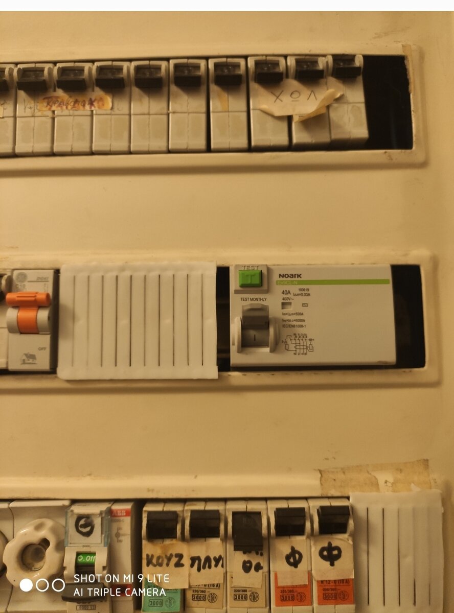

2 λεπτά πριν, Boubis1411 είπε
Δεν τα ξέρω καλά ρε, αυτό έκαιγε κάθε φορά που άναψα τους θερμοσυσσωρευτες...
Όταν τους ανοιγεις καίει παντού και κσνει ένα θόρυβο περίεργο δεν ξέρω.
Άμα ζούμε εννοείς...
Θα τον πάρω τηλέφωνο Δευτέρα να δούμε τι θα πει.
Αλλιώς θα του πω παίρνω έναν δικό μου και το φτιάχνει.
Ασφάλειες τώρα φοβάμαι να αλλάξω δεν ξέρω.
Τι κάνεις τώρα: Προσέχεις να μην τραβάς πάνω από 25 ampere. Δεν μας είπες ποτέ τι τραβά το κλιματιστικό. Μην τραβάς πάνω από 5KW στο σπίτι.
Οκ τι σημάνει στην ουσία 5kw;
Το κλίμα τι να τραβάει για ψυχρό; 12ρι είναι inverter.
4 λεπτά πριν, Boubis1411 είπε
Να τις αλλάξω να πάω να πάρω αν βρω δεν ξέρω.
Οκ να πάω να βρω και να τις αλλάξω;
Κάνε αυτό που είπα, προσπάθησε να μην περνά η κατανάλωση τα 5KW.
Μόλις τώρα, petasis είπε
Να το κάνω αλλά πως ξέρω τι καεί τόσο;
Δηλαδή ταυτόχρονα όχι πάνω από 5kw...
Άρα να μην ανοίγω θερμοσίφωνα και κλιμα μαζί κάτι τέτοιο;
Η ηλεκτρική κουζίνα και θερμοσίφωνα;

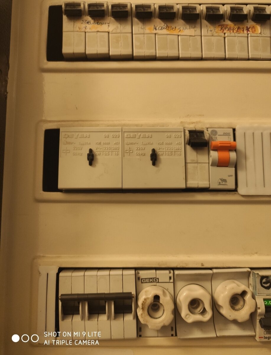

Νομίζω δεν είναι περίεργο εφόσον έχει νυχτερινό και στις 11 βαράει.
https://cdn-bb-eu1.insomnia.gr/file/insomnia-s3/monthly_2020_08/IMG_20200813_201531.jpg.55db2965e306234c87748e50fbf213c5.jpg
Δηλ 2η σειρά αριστερά τα gayer τα γκρι τι ακριβώς κανουν..ρελέ που καταλαβαίνουν την διαφορά συχνότητας για βραδινό κ κάνουν ήχο για Χ δευτερόλεπτα?!
Το σπίτι των 80s έχει σχεδόν 20 γραμμές ξεχωριστές..μια χαρά είναι..αλλαγή πίνακα κ μικροασφαλειες ρελέ κτλ από τις 3 γνωστές μαρκες σημαίνει άνω των 300€ για πλακα..
Αν στο πάγιο ΔΕΗ έχεις πάγιο 1.5€ είναι μοναδικό οτιδήποτε παραπάνω 3φασικο..
@Fubar.gr ;)

Ναι, κάπως έτσι. Γενικά ένα μάτι κουζίνας μπορεί να είναι 2.2ΚW, και το κλιματιστικό πάνω από 1KW. Λογικά έχει ένα ταμπελάκι, και γράφει πόσο καίει. Αν ανάψεις π.χ. 2 μάτια στην κουζίνα, ή μάτι και φούρνο (ΜΗΝ ανάψεις 3 πράγματα), μην λειτουργείς το κλιματιστικό.
Οκ έτσι γλυτώνω Δηλσδη τα χειρότερα;
Τηλεοράσεις, λάπτοπ, γενικά μικροσυσκευές δεν έχει πρόβλημα. Ο Θερμοσίφωνας και αυτός γύρω 2-2.5 KW.
Μόλις τώρα, Boubis1411 είπε
Ναι. Μέχρι να φτιάξεις τον πίνακα.
4 λεπτά πριν, kage είπε
https://cdn-bb-eu1.insomnia.gr/file/insomnia-s3/monthly_2020_08/IMG_20200813_201531.jpg.55db2965e306234c87748e50fbf213c5.jpg 107 kB · 0 downloads
Ναι στις 11 κσνει θόρυβο για λίγο ένα κλακ.
Οι θερμοσιφωνες νομιζω ειναι 4kw.  Ο 80 λιτρα τουλαχιστον.
Επεξ/σία από VasKag
2 λεπτά πριν, VasKag είπε
Ναι τόσο είναι.... Άρα θερμοσίφωνα μόνο σκέτο και πολύ είναι.
Ρίξτε μια ματιά όλο τον πίνακα από κοντά.
Πώς προέκυψε εδώ κ μερικές σελίδες ότι είναι πολλά σε μια γραμμή?έγραψε κάπου ότι κατεβασε μια ασφάλεια κ δεν είχε ρεύμα a.c./θερμοσυσωρευτες κ κουζινα? Ξαναλέω φαίνεται να έχει 20 ξεχωριστές γραμμές!:p
Edit ίσως να ναι με γεφυρωσεις οι διακοπτες
Επεξ/σία από kage
Μόλις τώρα, soteras είπε
Απο περιεργεια η πρωτη σειρα ολοι γιατι ειναι κατω ?
Θερμοσυσσωρευτες είναι τα πάνω όλα...
Τα σηκώνεις ανά τρία, αντιστοιχούν σε κάθε σώμα δωματίου.
Μόλις τώρα, kage είπε
Πώς προέκυψε εδώ κ μερικές σελίδες ότι είναι πολλά σε μια γραμμή?έγραψε κάπου ότι κατεβασε μια ασφάλεια κ δεν είχε ρεύμα a.c./θερμοσυσωρευτες κ κουζινα? Ξαναλέω έχει 20 ξεχωριστές γραμμές!
Πιθανόν εννοούν ότι παίρνουν όλα από μι γραμμή μήπως; δεν ξέρω κιόλας
Η κουζίνα η ή ηλεκτρική παίρνει από την ίδια γραμμή με το κλίμα στο σαλόνι πάντως.
Οπότε Δεν παίρνουν από μια γραμμη...απλά έχει κάνει γυφτιες στην προηγ.αλλαγη πίνακα σε μικροαυτοματους ασφάλειες κτλ. (Π.χ.γεφυρωσεις σε 3 ασφάλειες Χ αμπέρ για να πιάσει 24α)
