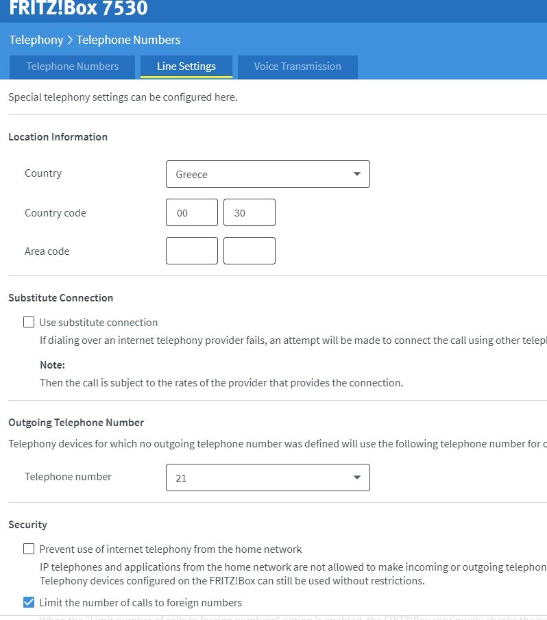

Στις 5/11/2020 στις 7:59 ΜΜ, HateMe είπε
Για όσους έχουν το fritzbox 7530, αυτές τις ρυθμίσεις πρέπει να κάνουν για να τους παίξει η τηλεφωνία.
Στο τελευταίο εμένα είναι ήδη ενεργοποιημένο και γι'αυτό λέει busy.

Καλησπέρα! Έχω ακολουθήσει τις οδηγίες που έχεις στις εικόνες με σωστό κωδικό. Θα ήθελα αν μπορείς να βγάλεις και εικόνες από τις ρυθμίσεις στο ( line settings). Επίσης δεν γνωρίζω αν διαφοροποιούνται για την σύνδεσή μου η οποία είναι ( Vodafone fiber to the home 200 με VOIP ). Παλεύω μια βδομάδα αλλά δεν το έχω καταφέρει!

Μισό, τυχερός είσαι που είμαι μέσα.
Εκεί που έχει το 21, βάλε τον αριθμό σου, απλά έσβησα το δικό μου :P
